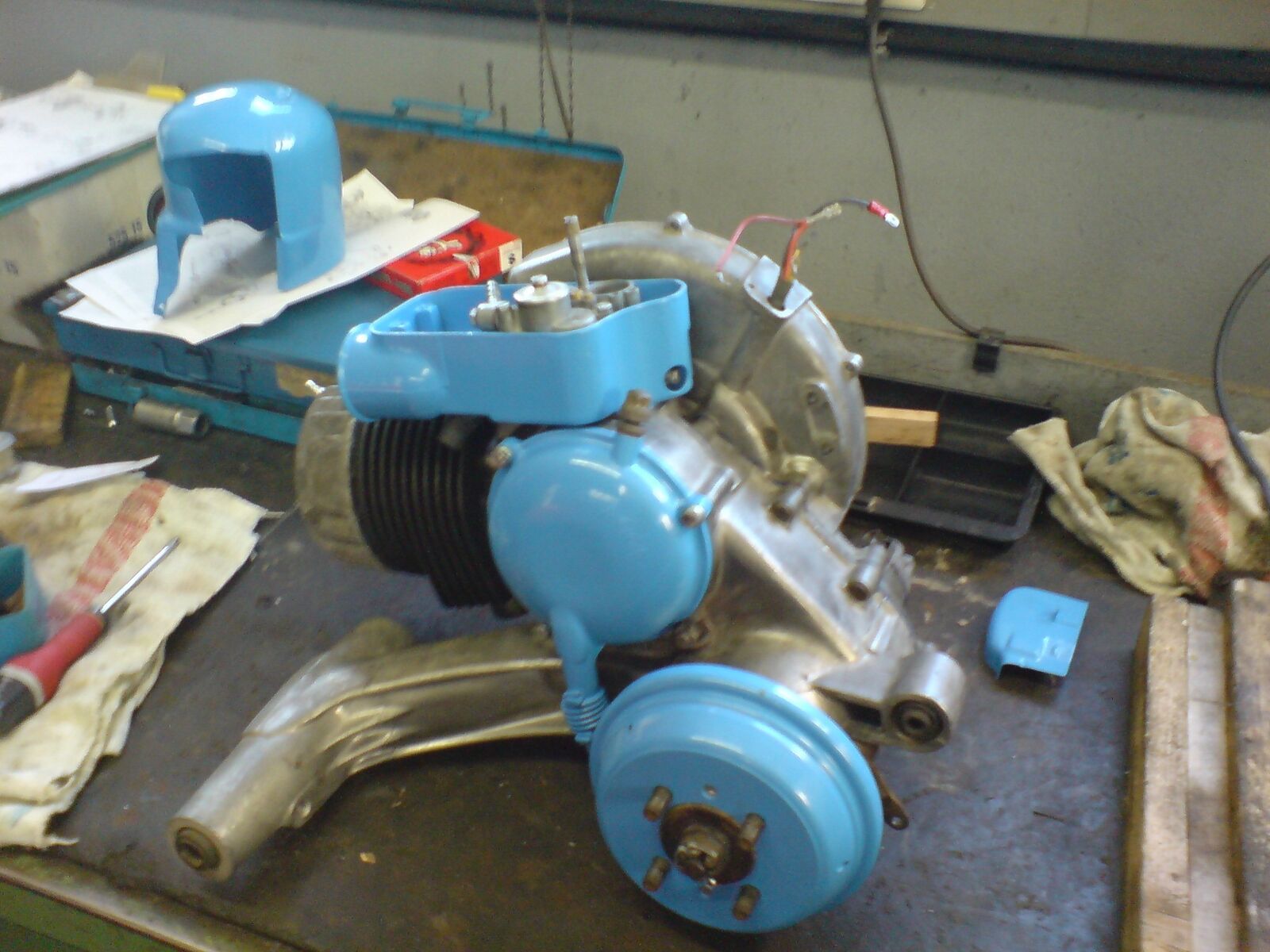

    Das erste bild ist eine Bremstrommell wie auf dem Bild zu sehen, jedoch hier eine 8" Felgenaufnahme von einer VBB --)
