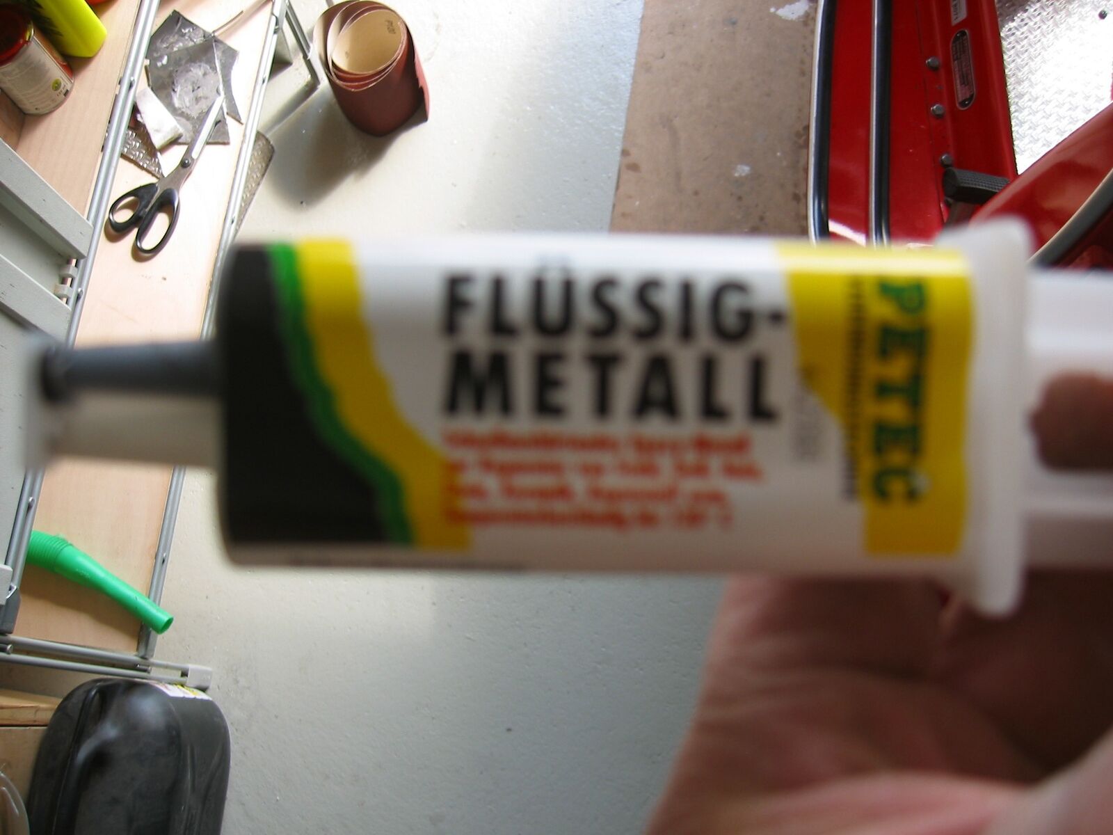

Hast schön gearbeitet!
Was genau hastn geholt?
sone Spritze aus dem ATU Flüssig - Metall
ja nicht die übliche Bildquali , aber ich denke mann weis was es ist . sry
cu nov@
Ich hab da mal ein paar Tests gelesen bei der das Atu Flüssigmetall als mit eines der besten abgeschnitten hat.(zu meiner überraschung da ich sonst mit ATU.....)
Hab momentan eins von Holz und hab aber schon besser gehabt, das von ATU hol ich mir jetzt auch.
Gruss Des
also hier mein erster Fahrbericht. Das war wohl sauber nichts. Die ersten 5km alles klar und wunderbar. Dann aufeinmal klack... klack und ab waren die Flügel gen Himmel oder sonstwo verschwunden.
Ok die Ausführung war gut aber zu wenig Haftung am Lüfterrad. Nun muss ich mir wohl was anderes überlegen.
Sch... das war wohl nicht´s ! Aber ein versuch war es wert.
