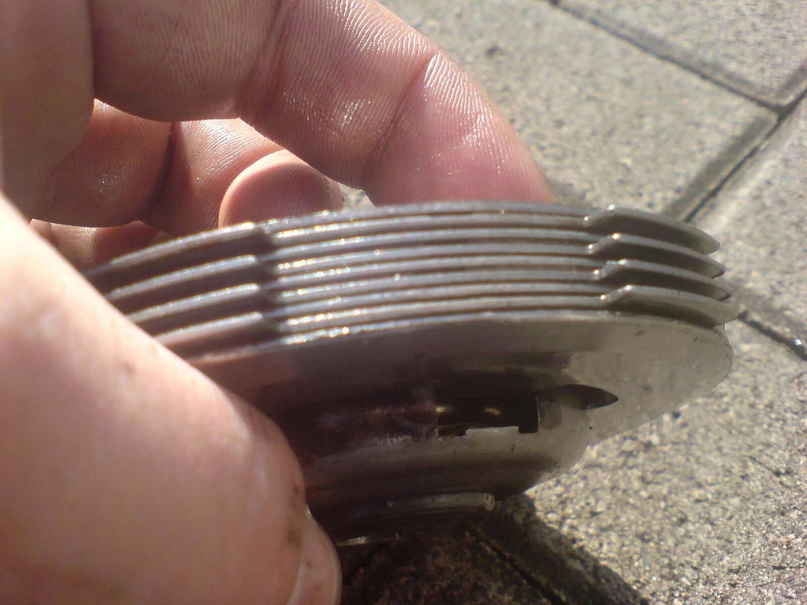

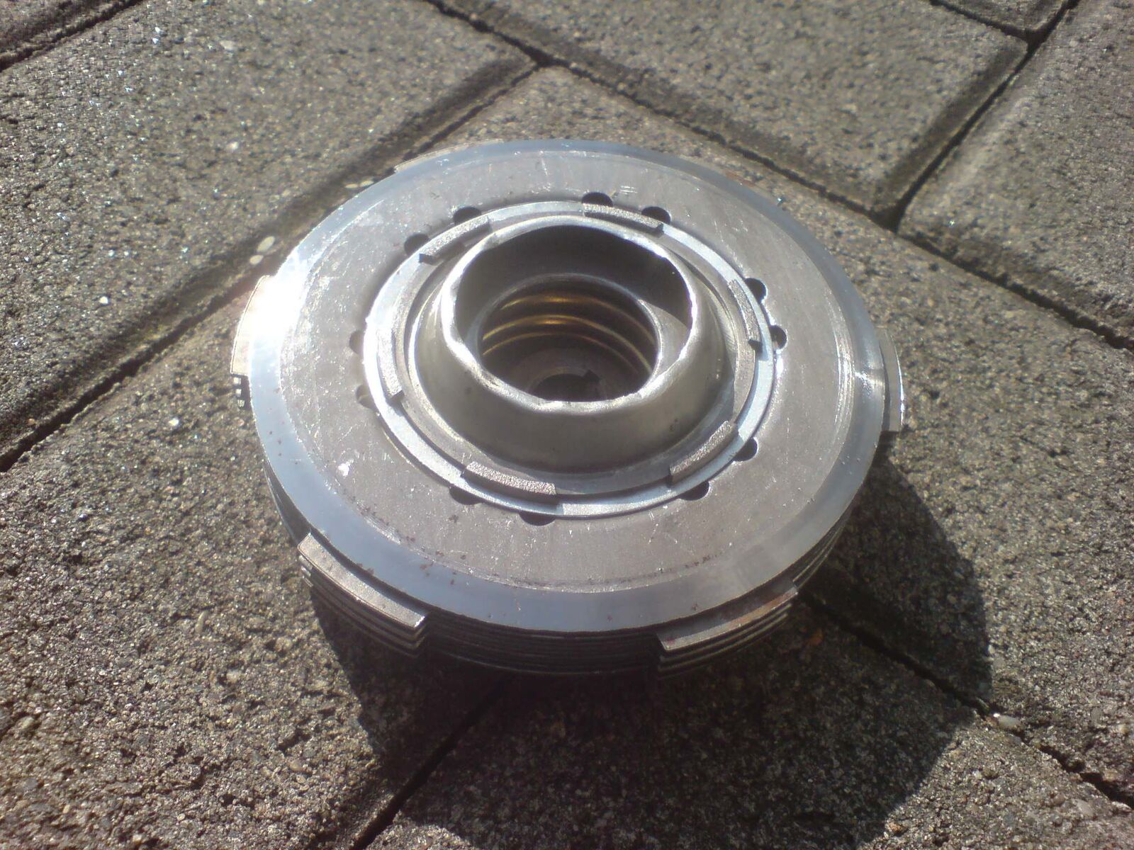

    /edit:
    Ich hatte gerade noch nen paar bilder vom Kupplungs paket gemacht, als ichs es draussen hatte... sieht doch TOP-OK aus oder?
  • Hallo, ich habe ein änliches SETUP. 75cc kit und 16.15 USW. Ich habe auch ein 4 scheiben kupplung aber, ich habe die ORI feder benutz. Durch die extra scheibe hat man 33% mehr reib effekt. Die ORI feder reicht und man hat den vorteil, dass das hebel leicht bleibt.
    sonnst hätte ich auch korb getippt als problem. Vesuch mal mit dem ORI feder und alles wieder zusammen.
  • Eherlich gesagt ich bin nicht sicher. aber das mit dem feder stimmt. gibts kein grund für ein über-kräftig feder. Wenn der kein rillen in dem K-korb und AUCH NICHT in dem primär, dann es MUSS funktionieren.
