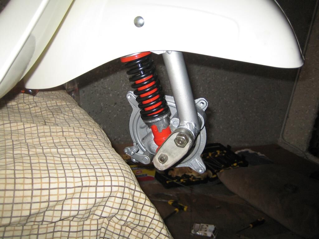

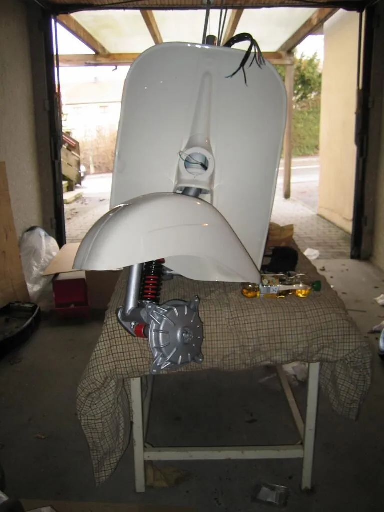

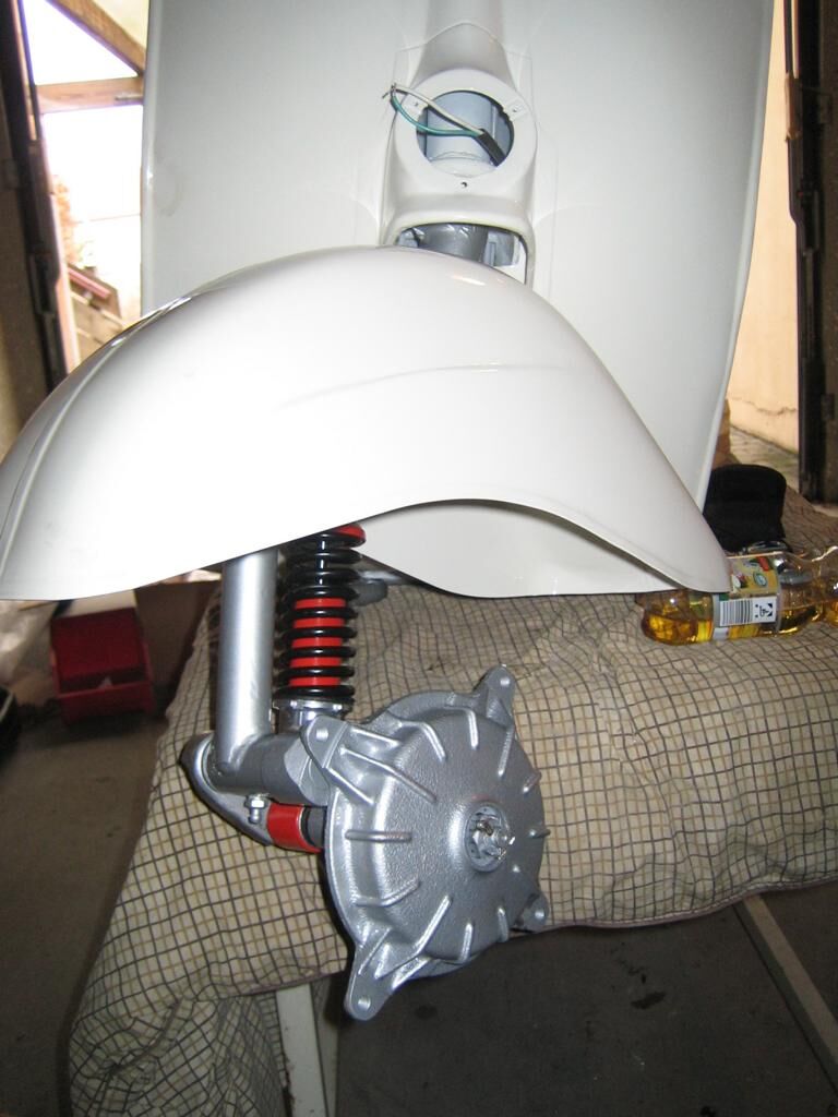

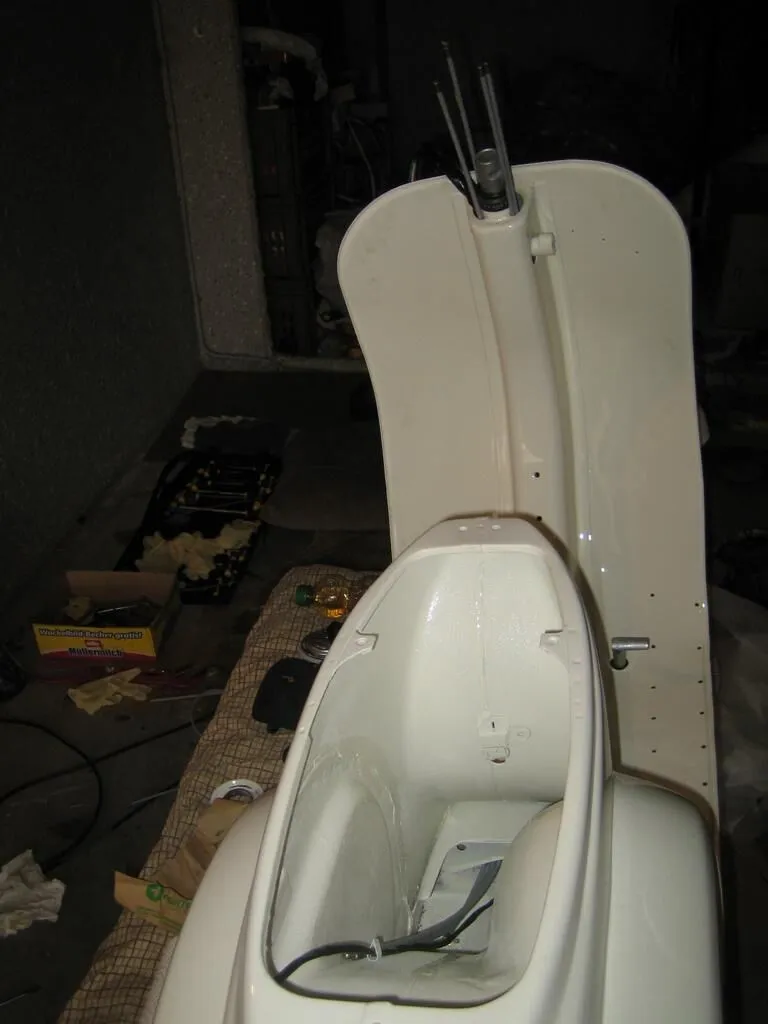

    Sodele... ich will euch nichts vorenthalten. yohman-)
    Hab gestern noch meine Bremstrommeldeckel, den Hauptständer, die Gabel und die Fußbremse abgeholt (wurde alles silber lackiert). Was sonst noch so anfiel... seht selbst!
    -Kabelbaum reingehauen
    -Züge eingezogen
    -neue Stoßdämpfer verbaut
    -neue Bremsbeläge verbaut
    -neue Lenkkopflager verbaut (oje oje)
    -Gabel eingebaut
    -Fußbremse montiert
    Schaut's euch einfach an:
    Zum Vergleich... vorher und nachher:
    Vielen Dank an der Stelle an "RV-I60" - ohne ihn wär glaub nicht so viel gegangen klatschen-)

    du hast doch gesagt du willst alles original haben und nichts illegales ?(
    soweit ich weiß kurvst du dann aber mit deinem rms stoßdämpfer schon n bisschen illegal rum8|
    => SUCHE BENUTZEN!!!
  • Vespa85
    mit Glied
    1,295
    241
    zu viele
    • March 11, 2009 at 16:30
    • #75
    Laut SIP nicht! Belehrt mich ruhig eines Besseren, aber das hat bisher noch keiner gesagt!
    Sind übrigens beide RMS...
    Danke@Ski: Löcher zählen :rolleyes: jaja wenn die nur so gut übereinander passen würden usw. Was weiss ich, was da noch gebohrt werden muss!
    Und he: nicht wieder alle gleichzeitig!! :thumbup:
    Ich suche:
    V50 1. Serie (ITA) Erstlack Verde Gepäckbrücke
    V50 1. Serie (ITA) Breite Trittleisten
  • Fishi
    5,360
    1,048
    keiner
    • March 11, 2009 at 20:26
    • #76
    ich hab nur den vorderen auf dem bild gesehen ;)
    Sebac Stoßdämpfer sind gute Allround-Federbeine mit einer verstärkten Feder und einer größeren Dämpferpatrone. Sie bieten eine deutliche Fahrwerksverbesserung zum günstigen Preis. Zudem bietet der hintere Dämpfer die Möglichkeit, die Federvorspannung sehr schnell zu verändern. Allerdings besitzen die SEBAC Stoßdämpfer kein TÜV Gutachten
    so stets doch bei sip?!
    ich hab nämlich den gleichen verbaut und als ich nachgefragt hab ob ich sowas eintragen lassen müsste oder so hieß es nur: des weiß doch eh kein polizist :P
    also keine ahnung was jetzt genau stimmt klatschen-)
