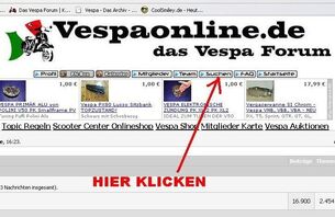

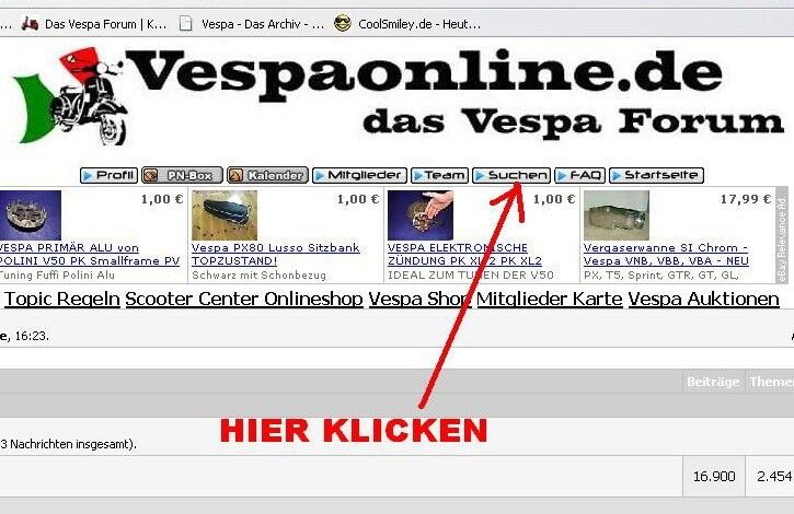

    Benutz dazu bitte die Suchfunktion, die Frage gab es in der letzten Zeit häufiger!
