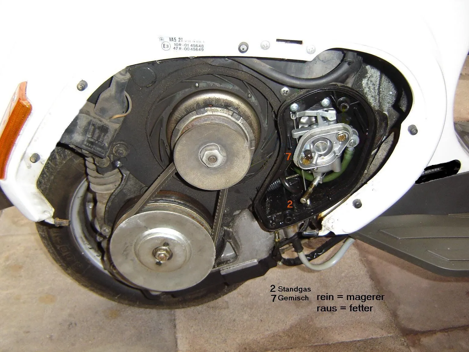

    • February 19, 2009 at 08:15
    Antworten:
    1. NEIN
    2: NEIN
    Stirbt nach Vollgas = Vergaser verstellt oder schmutzig
    3. ja
    Die Schraube heiß "LEERLAUFLuftmischer-Schraube, ist also NUR für den Leerlauf zuständig. Teillast un d Vollastgemisch wird über die Düsen eingestellt.
    Nidrige Drehzahl = wenigen Strom = lich dunkler. Ja
