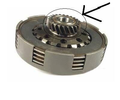

    also versteh ich das laut dem Beitrag richtig das die Original Cosa Kupplung qualitativ nicht besser ist wie der Nachbau? Ich habe mir nämlich am Samstag ne Cosa gekauft(Nachbau glaub ich da nichts von Original da bei stand)
    Wenn ihr auf die Wor5 Page geht drauf geht ist es die Kupplung
    Cosa Kupplung 21 Zähne standard - Details

    ne hab ich nicht... dachte mir das es nicht nötig ist da ich eh nur ein PX 80 fahr mit 134ccm. Ich wollte einfach eine sabieler wie die Standart PX 80 Kupplung. Wieso? Hätte ich doch trotz "ungetunten" Motor die verstärkte nehmen solle? Aber jetzt noch ne andere Frage bezüglich Kupplungen. Wenn die Kupplung 21 Zähne hat dann heißte es doch dass das Zahnrad was rausguckt 21 Zähne hat. Bei meiner Zeichnung das im Ring.. Ich wollte nämlich auch eine mit 21 Zähne damit meine PX mehr rennt jetzt zähl ich grade aber schon an meiner alte Kulu 21 Zähne heißt das ich muss eine 22 Zähne jetzt nehmen? Oder zieht die dann nicht mehr?

    Weiteres Unterscheidungsmerkmal für Original und Nachbau Cosakupplungen sind die Löcher rund ums Ritzel. Beim Original oval, beim Nachbau rund. Demnach ist die Kupplung auf dem Bild von G Irmio ein Nachbau.

    ok danke. Nur wie sieht das aus hab ich jetzt schon eine 21 Zähne drin? Also ich zähl eben auf dem Zahnrad 21 Zähne, was ich grade ausgebaut hab.

    hehe, na wenn du da 21 Zähne zählst, dann haste da auch 21 Zähne...;)
    Aber wie Fettkimme schrieb, kannste dir auch ein 22 Zähne Ritzeln besorgen... Das dürfte dein Motor auch noch ziehen.

    jo hab ich gleich noch abgeändert bei der Bestellung ;) Ich hab mich halt gewundert weil eigentlich ja eine 20 Zähne verbaut ist. Naja hat wohl jemand schon mal geändert. Ty
