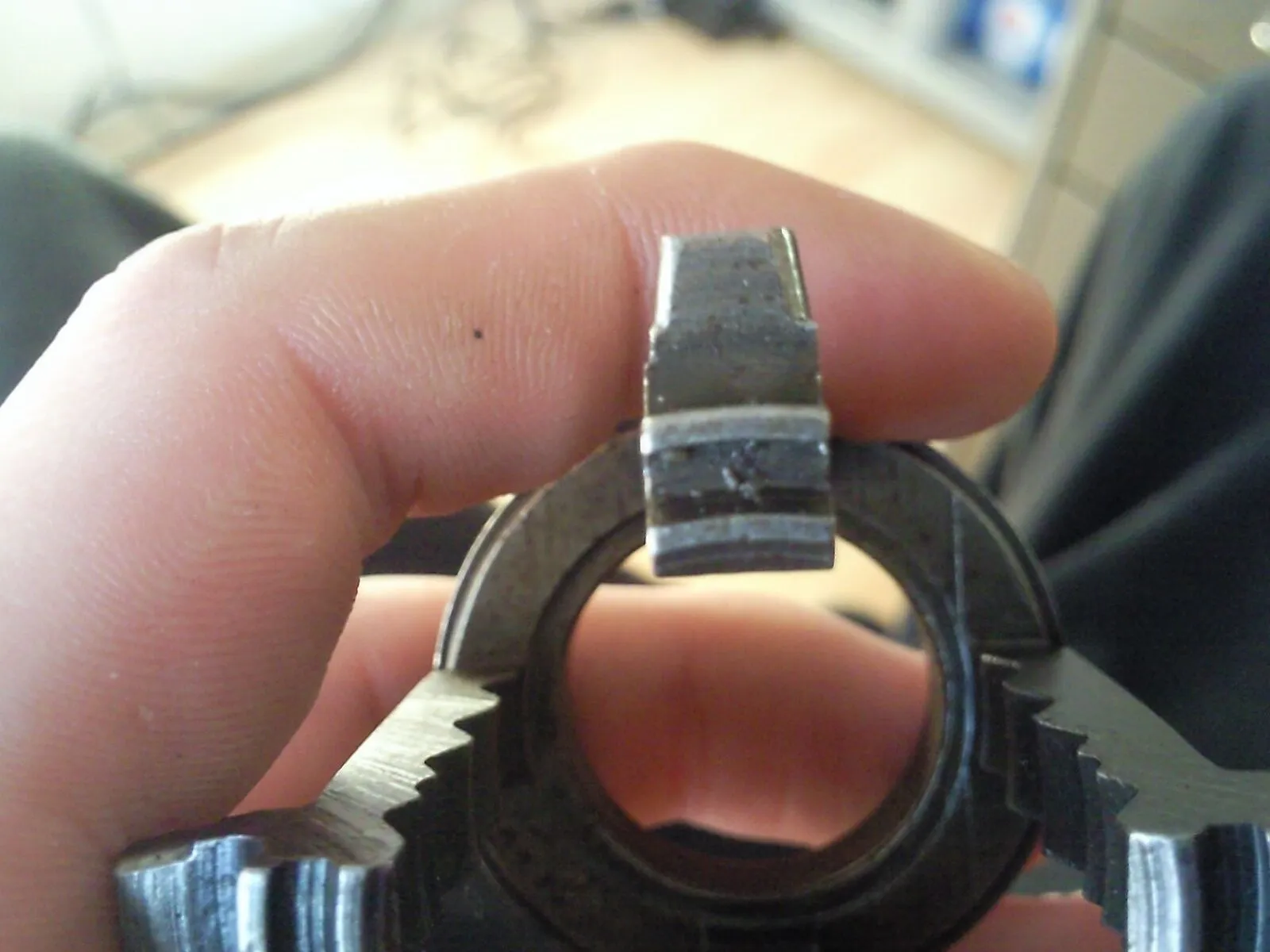

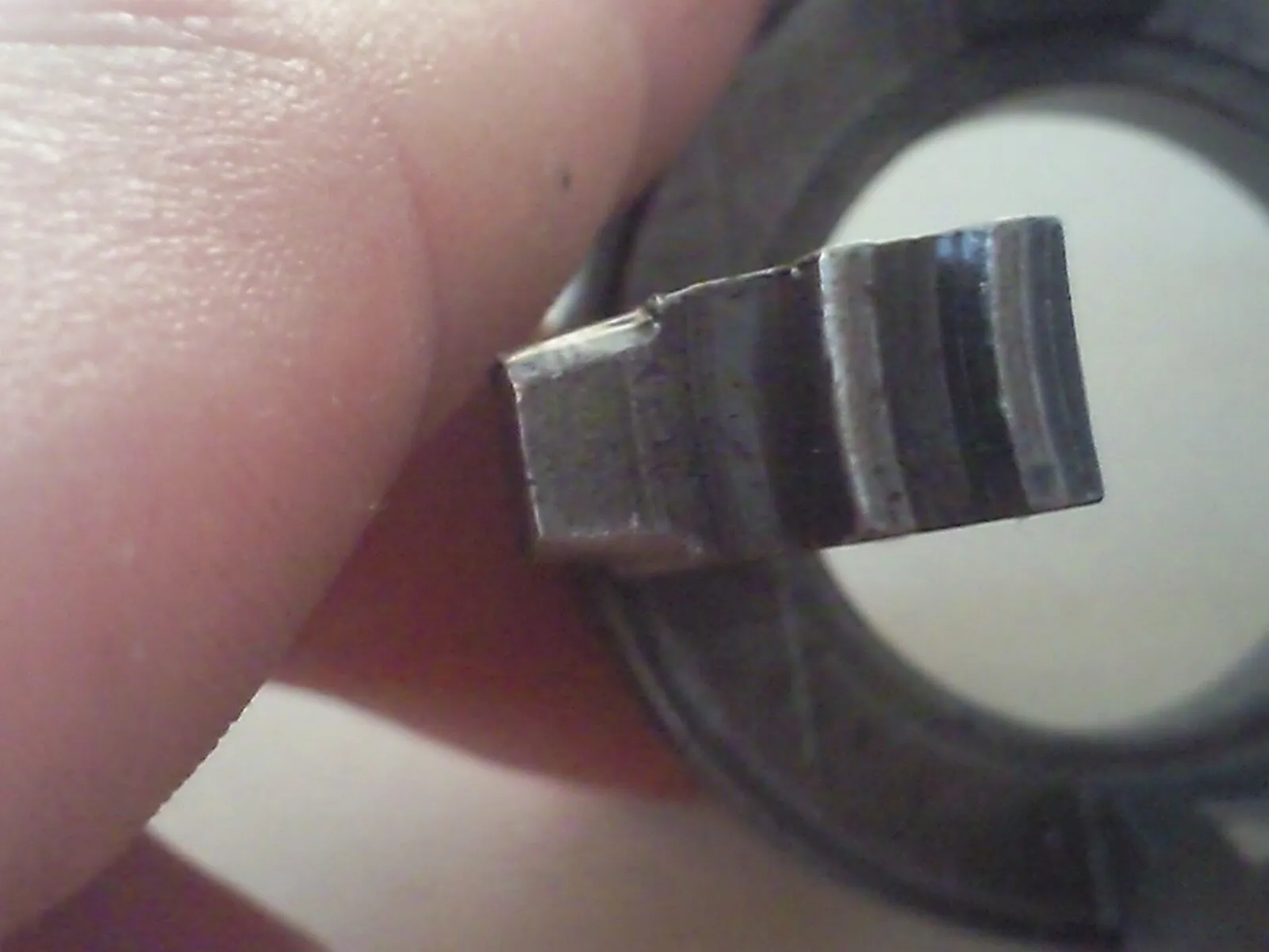

    Hallo und Servus
    hab nun endlich mit dem zusammenbau meines motors angefangen und eine frage
    kann ich die schaltklaue wieder einbauen oder sollte da eine neue her?

    War heut beim rollerladen und hab mir ne neue gekauft. Meine sah genau so aus und der Verkäufer meinte "die hat´s überstanden". Ob er mich verarscht hat weiss ich nicht, aber die neu sieht vom den Kanten her schon besser aus.

    also meine sah auch so aus, und mein Fachhändler hat gesagt es sollte eine neue rein.
    Neue bei SIP für 40€ bestellt und sieht echt viel besser aus.
    Seitdem ich die neue drin hab bleibt endlich der 4 Gang drin und springt nicht mehr raus.

    mitwechseln
    sonst ärgerst dich vielleicht in nem jahr wenn du wieder ran musst

    seh ich auch so, wenn schon mal offen is.. vielleicht geht se noch ein Jahr, aber wer will schon jedes Jahr seinen Motor spalten ;)
    Dann brauchst wieder neuen Dichtsatz Öl usw ,investier die paar Euro lieber gleich

    Wenn neu dann alles dann kannst Du mit ruhigen Gewissen sagen das du alles neu gemacht hast.
