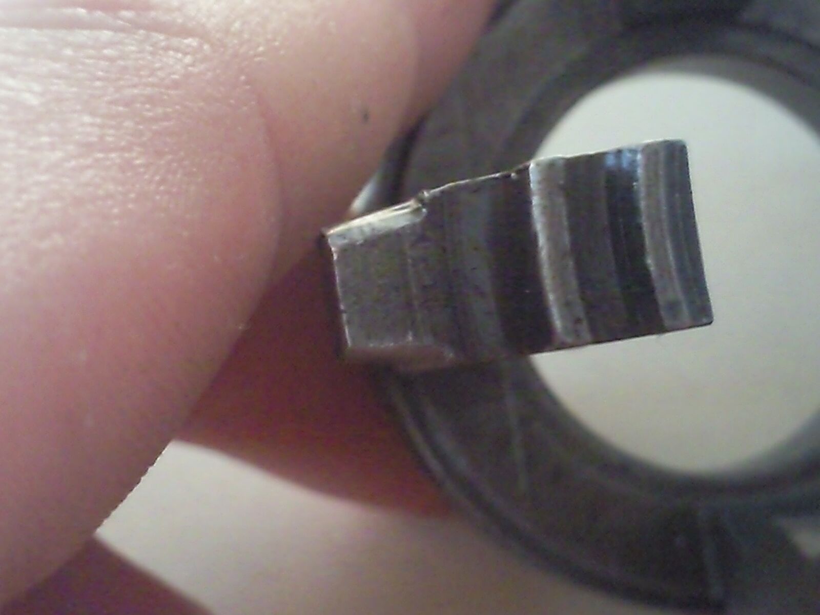

Schaltklaue abnutzung
War heut beim rollerladen und hab mir ne neue gekauft. Meine sah genau so aus und der Verkäufer meinte "die hat´s überstanden". Ob er mich verarscht hat weiss ich nicht, aber die neu sieht vom den Kanten her schon besser aus.
mfg scanlin
also meine sah auch so aus, und mein Fachhändler hat gesagt es sollte eine neue rein.
Neue bei SIP für 40€ bestellt und sieht echt viel besser aus.
Seitdem ich die neue drin hab bleibt endlich der 4 Gang drin und springt nicht mehr raus.
Christian -
mitwechseln
sonst ärgerst dich vielleicht in nem jahr wenn du wieder ran musst
seh ich auch so, wenn schon mal offen is.. vielleicht geht se noch ein Jahr, aber wer will schon jedes Jahr seinen Motor spalten
Dann brauchst wieder neuen Dichtsatz Öl usw ,investier die paar Euro lieber gleich
Wenn neu dann alles dann kannst Du mit ruhigen Gewissen sagen das du alles neu gemacht hast.
