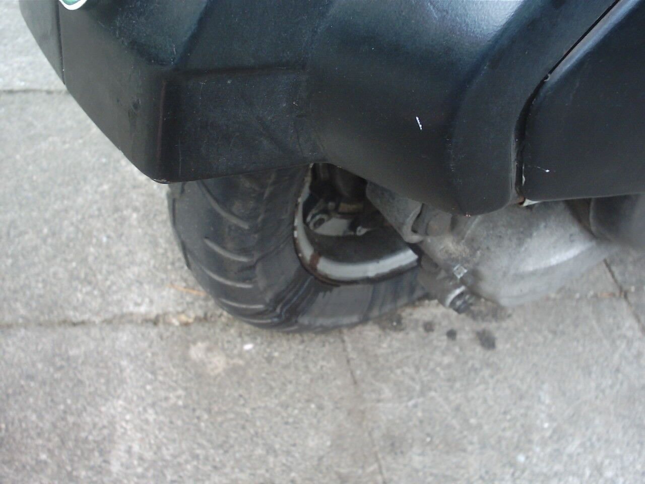

    Öl war genau randvoll drin. Ich habe gewartet bis nichts mehr herauskam bevor ich die Öleinfüllschraube hineingedreht habe,
    Hier mal n Bild von dem mal'heur

    Habe den Reifen mit Bremsenreiniger gesäubert.
    Werde nun schauen ob es sich um frische Spuren handelt, und ob etwas nachkommt während die Gute steht

    Na bei der Menge würd ich fast behaupten das die Bremsankerplatte doch nicht so dicht ist wie Du behauptest.

    Bei mir siffts immer ein wenig zwischen Zylinderkopf u. Zylinder raus, krieg das nie ganz dicht. Etwas Siff habe ich dann auch am Rad, so wie auf dem Bild!
