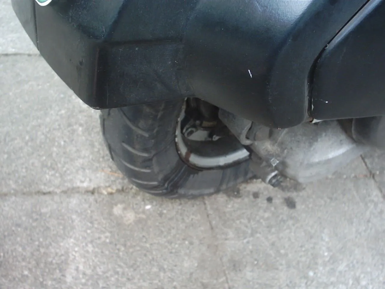

Öl sifft am Rad runter ![]()
Habe den Siri vor 6 Monaten gewechselt, die Bremsankerplatte ist auch neu gedichtet, ätzend, echt!
Öl sifft ganz eklig am Rad runter

Hier mal n Bild von dem mal'heur
Habe den Reifen mit Bremsenreiniger gesäubert.
Werde nun schauen ob es sich um frische Spuren handelt, und ob etwas nachkommt während die Gute steht -
Na bei der Menge würd ich fast behaupten das die Bremsankerplatte doch nicht so dicht ist wie Du behauptest.
