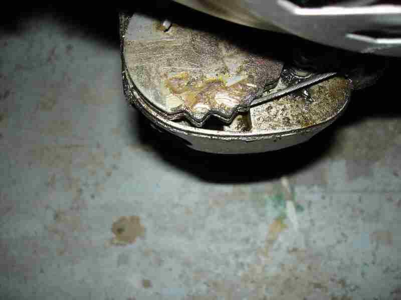

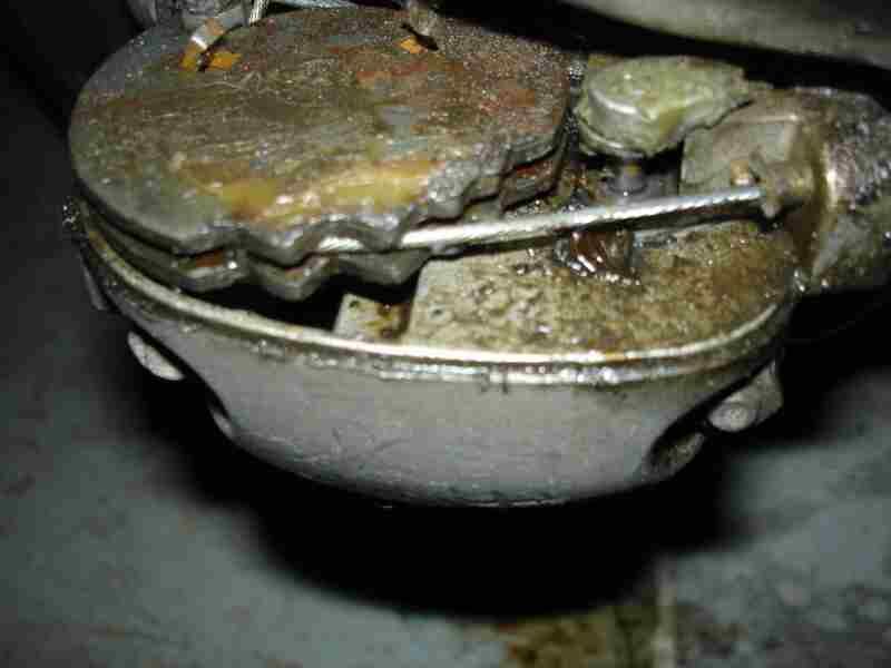

    Also das Gehäuse der Schaltaretierung hab ich geöffnet, und da ist jetzt des Schaltrad (glaub nicht dass da was abgebrochen ist, hab unten n paar bilder davon gemacht) jetzt lös ich die schraube an der der Zug befästiggt ist, und zieh sie dann wieder fest !?!
    Soweit alles richtig, bitte Koriegiert mich fals nicht,
    Danke schonmal für die Antworten

    • March 20, 2006 at 11:03
    Alles richtig, aber nicht zu fest anziehen ein bisschen Spiel sollte schon sein.

    • March 20, 2006 at 11:04
    Aber des Zahnrad ist noch Okey

    • March 20, 2006 at 11:06
    Sieht noch gut aus, altes Fett weg und gut mit neuem Fett einschmieren.

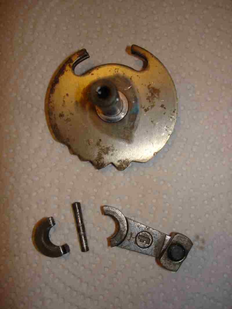

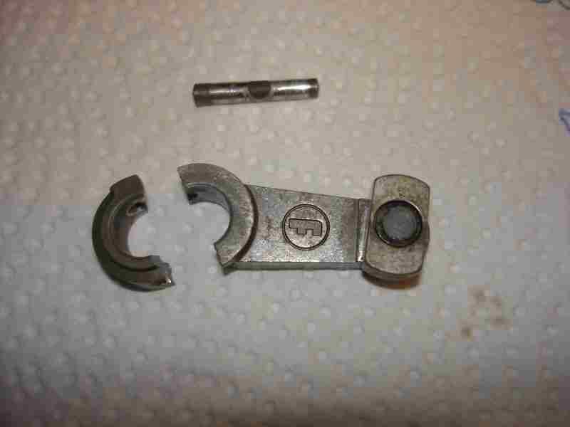

    • March 20, 2006 at 19:28
    Also ich hab jetzt mal den Schaltkrenz ausgebaut, wie unten zu sehen is, und da is so n teil kaputt, kann mir vielleicht jemand sagen wie das ding heißt das ich da neu brauch???

    • March 20, 2006 at 22:51
    Kann mir vielleicht auch jemand nen Online-Shop empfelen wo ma dieses Teil bekommt???

    • March 20, 2006 at 23:23
    Kann des sein dass eine Schaltraste von ner PX auch auf meine P200E passt????
    Hab nämlich frad bei Ebay eine entdeckt, was haltet ihr davon???

    • March 21, 2006 at 07:15
    Muß halt von einer PX alt sein.
