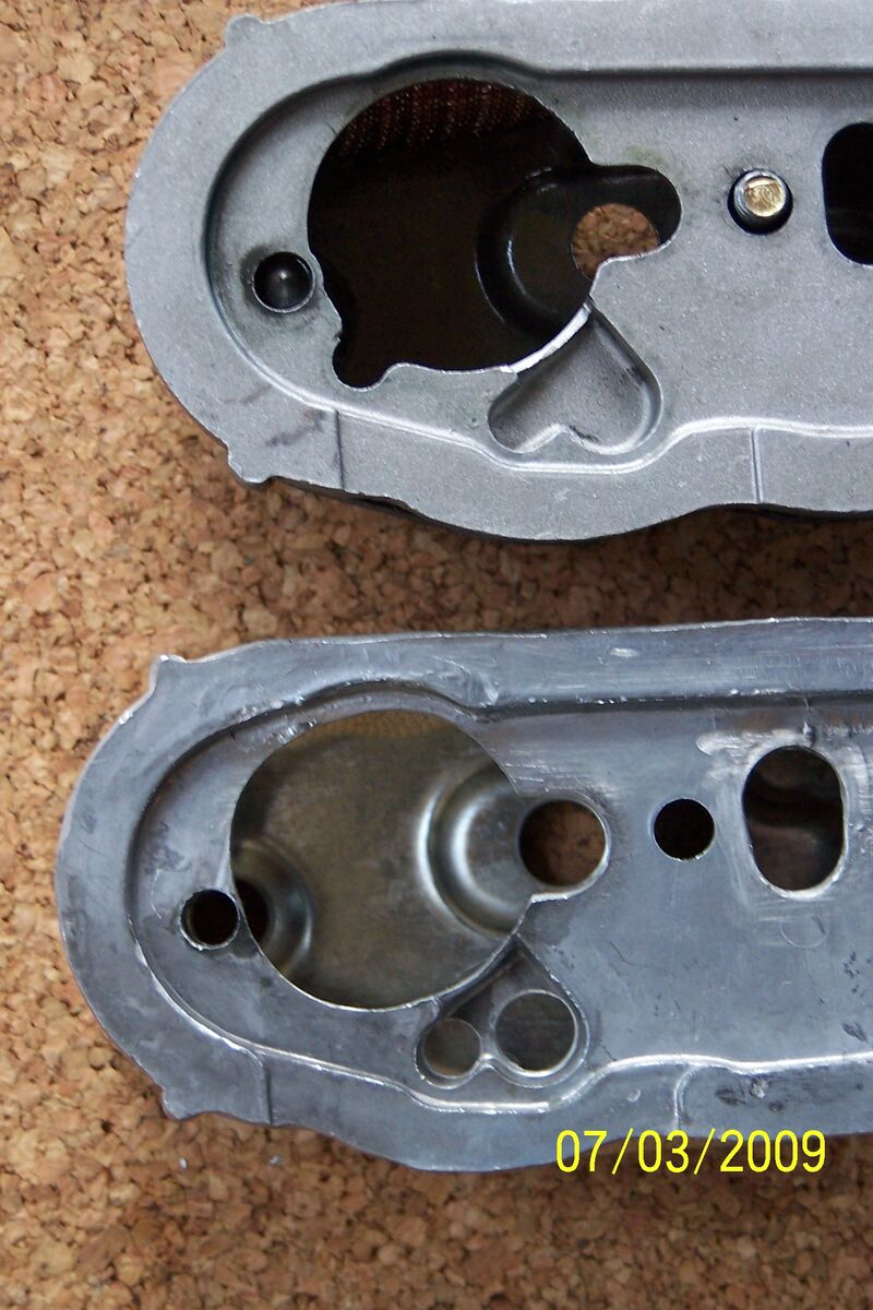

    So,Luftfilter mit Löchern verbaut und eine 2,8 Nebendüse rein.Morgen mal kleine Fahrt machen,heute nicht zu gekommen.
    Jetzt ist mir noch etwas bei den Filtern aufgefallen --) :
    Der obere Filter ist der Original und der untere ist der mit den Bohrungen.
    Der Original hat noch eine zusätzliche Ausbuchtung an der Hauptöffnung.
    Zum vergleich der 20ér mit Öffnung neben der Schieberöffnung
    und 22ér ,bei welchem die Öffnung verstiftet ist.
    Meine Frage nun,wofür diese Öffnung eigentlich ist? Auswirkungen auf das Standgas oder Wofür?

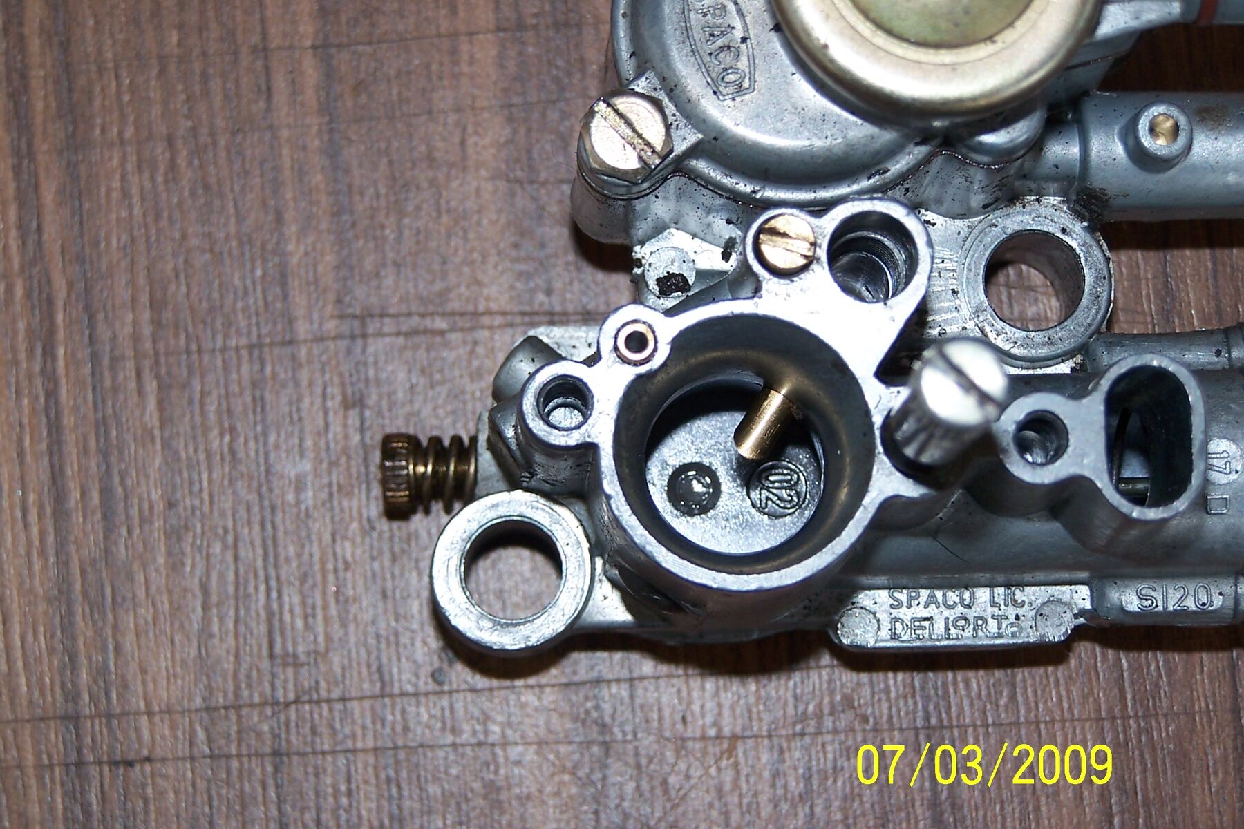

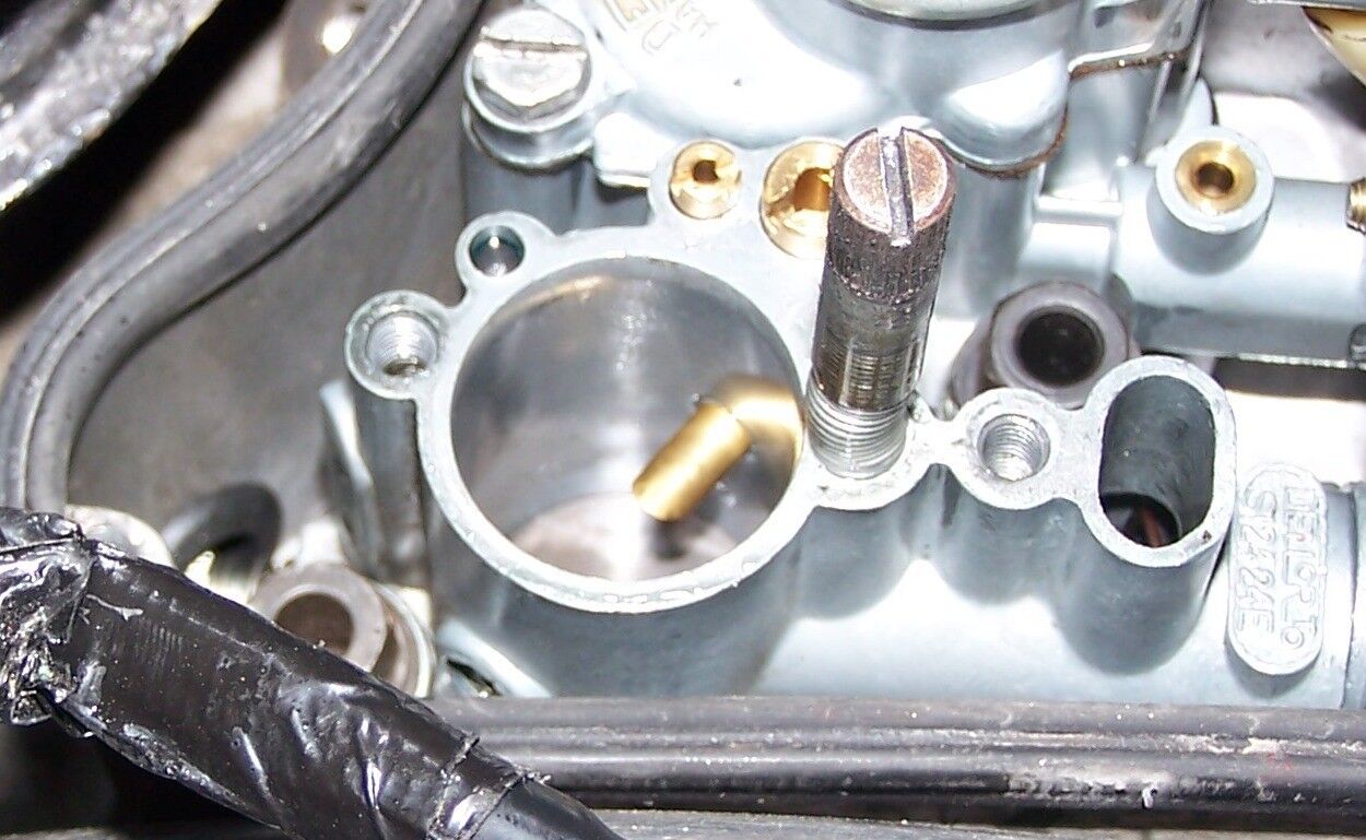

    Der obere 20 Gaser ist ein indischer SPACKO Lizenznachbau der untere 22er ein orginal italienischer Dellorto.
    Von der verarbeitung und dem Guß her ist der Spacko minderwertiger tut aber in Indien millionenfach seinen Dienst.
    Wie auch immer die Ausbuchtung des Spacko (der hat auf dem Bild ne Messinghülse) findet sich auch am Lufi.
    Der Dello besitzt dort ne Niete = kein Bedarf an weiterführenden Ausbuchtungen.
    Habe derzeit keinen SI Gaser liegen und deshalb den verlauf nicht kontrollieren.
    Mir ist aber so das die Bohrung fertigungstechnisch gemacht werden muß & danach wieder verschloßen wird.
    Da du jetzt eh einen 24/24 italien Dello verbaut hast und der in dem Bereich zu ist kann dort ruhig ne Mulde sein.

    Bestens,der Luffi mit den Bohrungen hat dort eh keine Ausbuchtung.
    Ich wußte zwar,das es sich um den billigen Indischen Vergaser handelt,aber ich hatte auch schon einen Dell hier,der auch nur eine Messinghülse mit Bohrung drin hatte,deswegen hatte ich schon die Vermutung,es ist noch irgenwie für die Luftregulierung einer Düse :whistling: - aber nur fertigungstechnisch ist absolut einleuchtend.Ich war früher im Werkzeugbau tätig,da sind mir auch schon so Sachen untergekommen.
