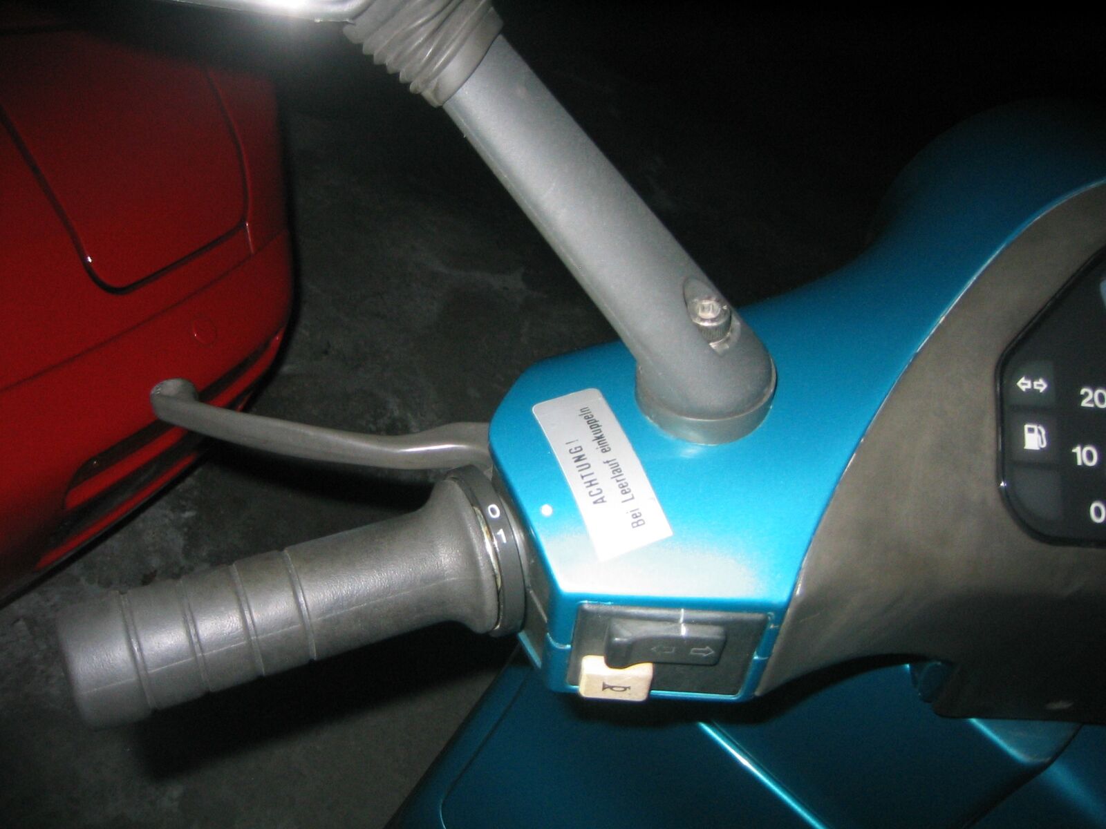

    Eine frage an alle Automatik Besitzer und die sich sonst mit der Automatik auskennen.
    Was uns schon beim abladen aufgefallen ist, das der Griff, wo man eigentlich schaltet, sehr fest ist bzw. einen Griff von einer Manuell dran ist und sich nicht drehen lässt. Ist das normal so?
    Ich hab mal gelesen das man bei der Automatik zwischen zwei "Gängen" auswählen kann, Fahren und "Parken", richtig?

    • March 21, 2009 at 18:09
    Ich hatte auch mal ne Automatica. Also das ist auf jeden Fall mal von nem Schalter getauscht worden. Bei mir stand auf dem Ring 0 & 1. Halt Leerlauf und der Gang zum Fahren. Musst einfach mal ein wenig rollen und dabei den Griff leicht drehen. An einem bestimmten Punkt geht der Gang dann rein bzw. raus. Ein Kupplungshebel gibt es ja logischer Weise nicht.

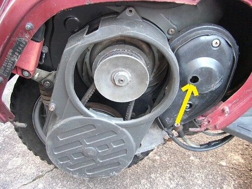

    • March 22, 2009 at 14:31
    Hi, bevotr Du fährst solltest Du dieses Loch verschließen. Dahinter ist die "Leerlauf-Gemisch-Einstellschraube". Das ist zwar nicht schlimm, aber das Loch liegt dierekt vor der Ansaugöffnung des Vergasers. Zum einen stimmt der Ansaugwiederstand (Luft) so nicht mehr, und zum anderen kann der Dreck so prima in den Zylinder gelangen. Zu der Schaltung, stimmt die Schaltung lässt sich zwischen "0" parken und "1" fahren umschalten. Auf dem Aufkleber wird auch nochmals darauf hingewiesen, dass dies NUR im Leerlauf erfolgen soll. (Sonst kracht es furchbar im Getriebe). Den Motor würde icht nicht ausbauen, wenn es nicht erforderlich ist.
