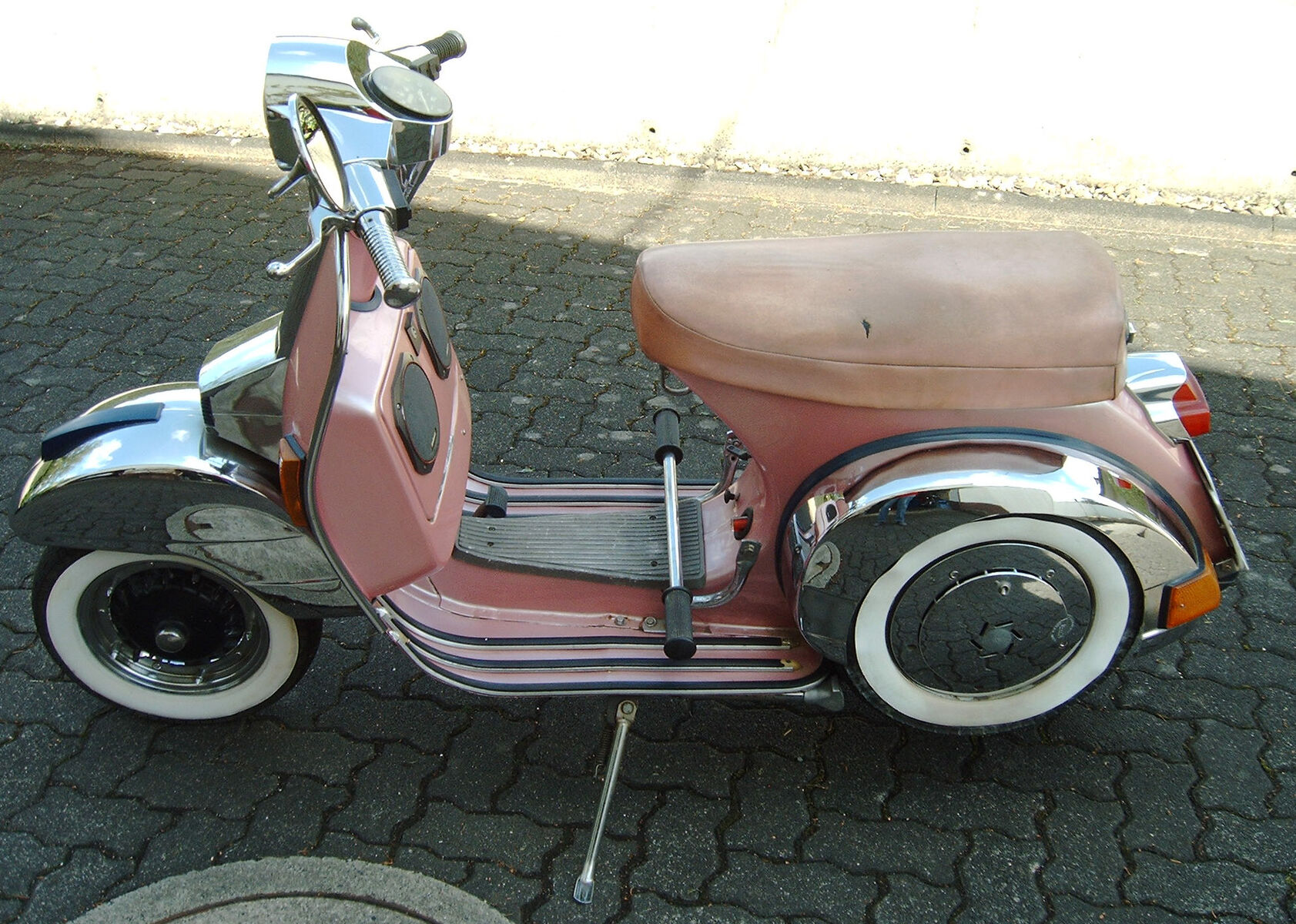

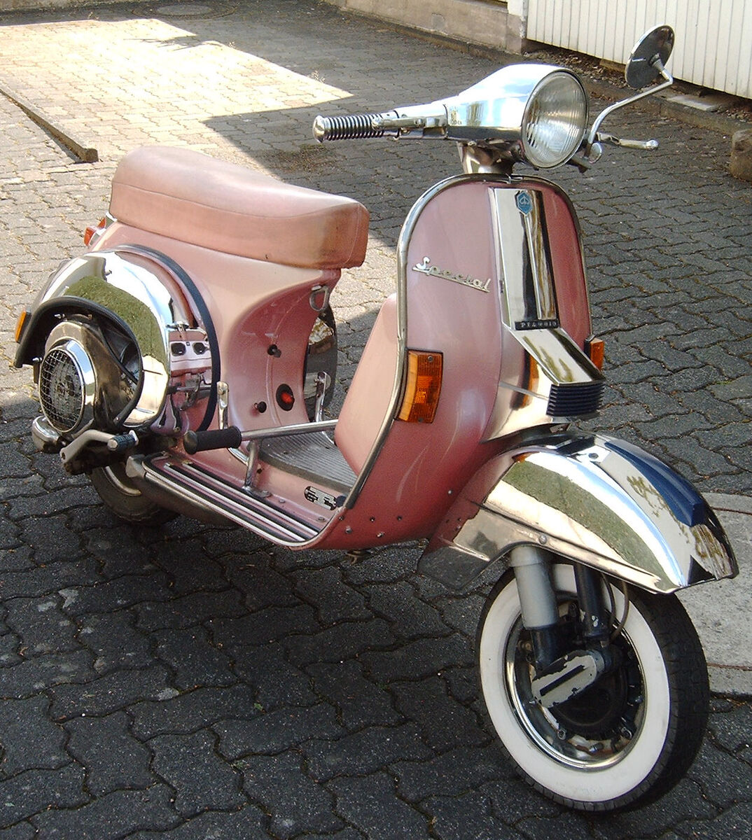

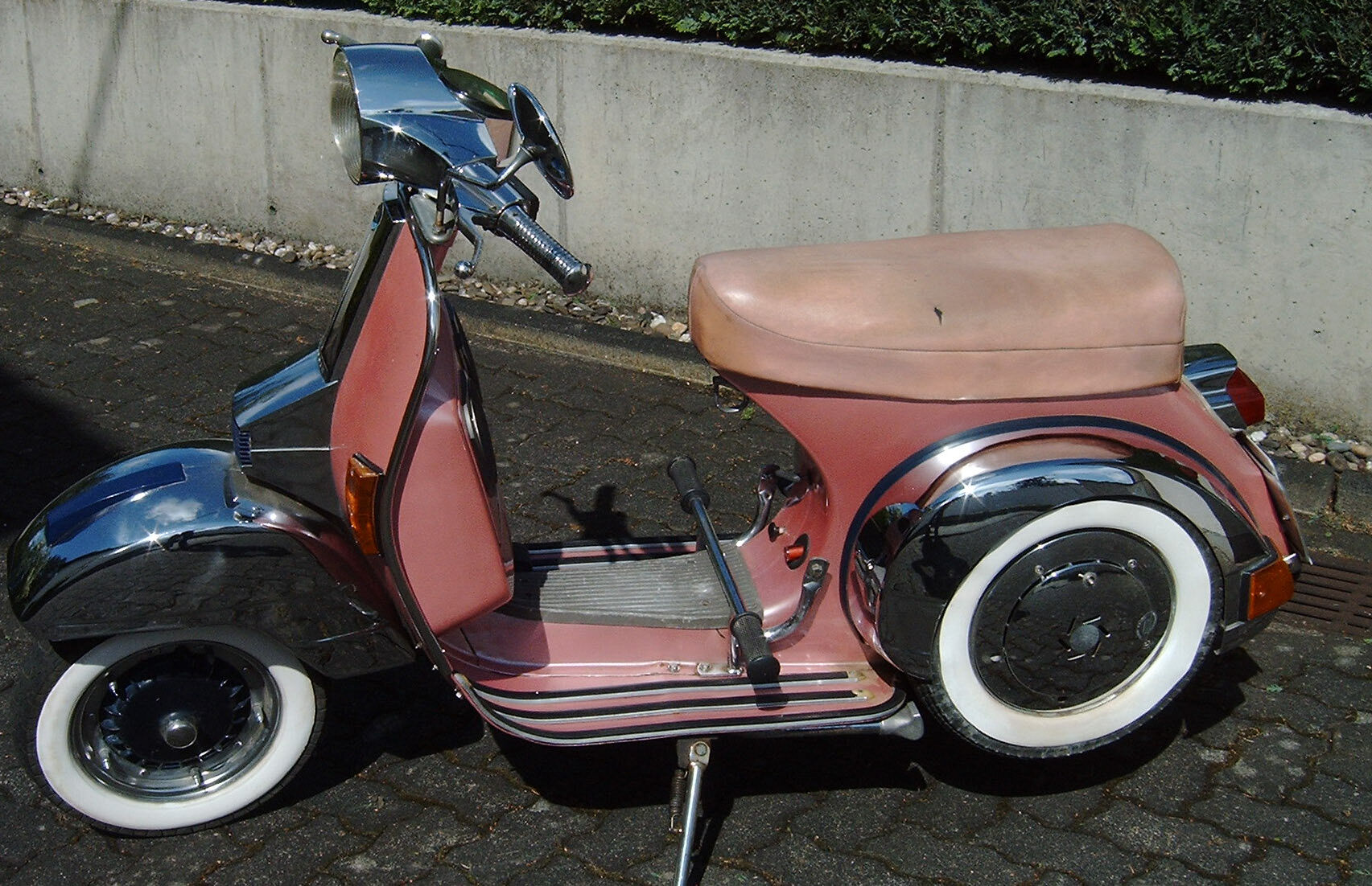

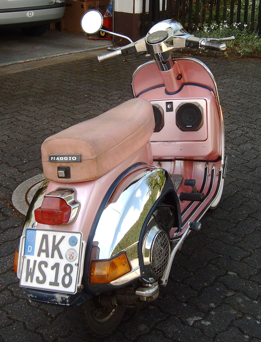

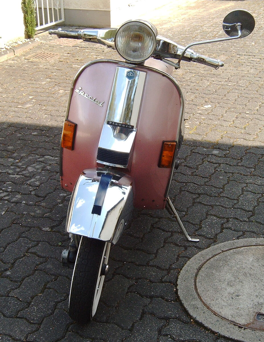

    Endlich, nach dreimaligem hin und her ist die Camera endlich wieder da. Dann noch etwas Sonne statt der Wassermassen. Schon sind die Bilder da. Ist eigendlich einem bekannt, ob das hier ein orginal Sondermodell von Vespa ist, oder eine Eigenkomposition? Der Sitzbezug war übrigens schwarz.

    • May 29, 2006 at 22:26
    Wow nicht schlecht hat was....
    Nettes Teil
    cLady
    *+* The American Way Of Drive *+*
    Sei was Du bist, gib was Du hast
  • debugger
    175
    32
    Wissen
    P80X
    • May 29, 2006 at 22:39
    JAAAA, wenn das Radio dann noch wieder drinn ist, mach ich mir ein Band mit Bronsky Beat, Frankie goes to Holywood und anderen in der Szene angesagten Songs fertig (und dann nach Köln zum Christopher Street Day :D). Der Witz ist ja, daß mein Erzeuger damit fährt. Wir wollen ihm jetzt zum Geburtstag von einem Airbrusher "the pink panter" aufs Schild lackieren lassen.
