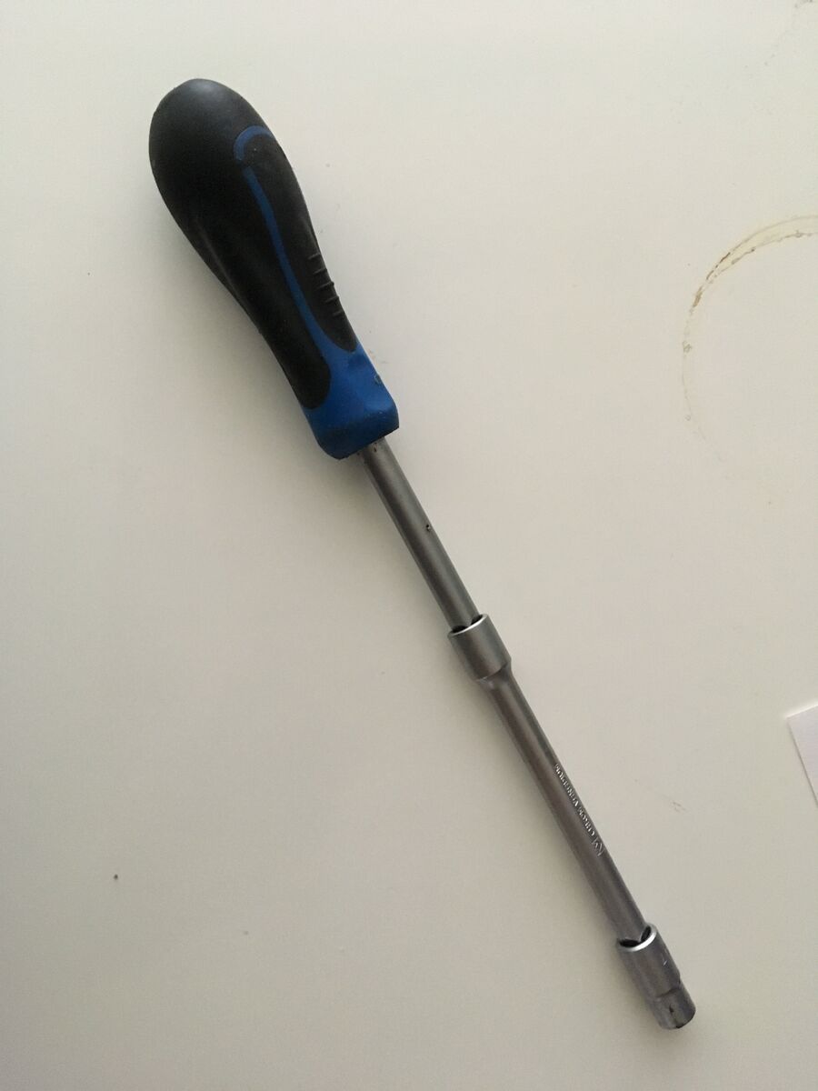

    Zur Vergasereinstellung findest du die passende Verlängerung in jedem billig Kasten:
    die Risse in der umlaufenden Wannendichtung sind unproblematisch, durch die Risse im Faltenbalg bekommst du den Si schwer dauerhaft eingestellt.
