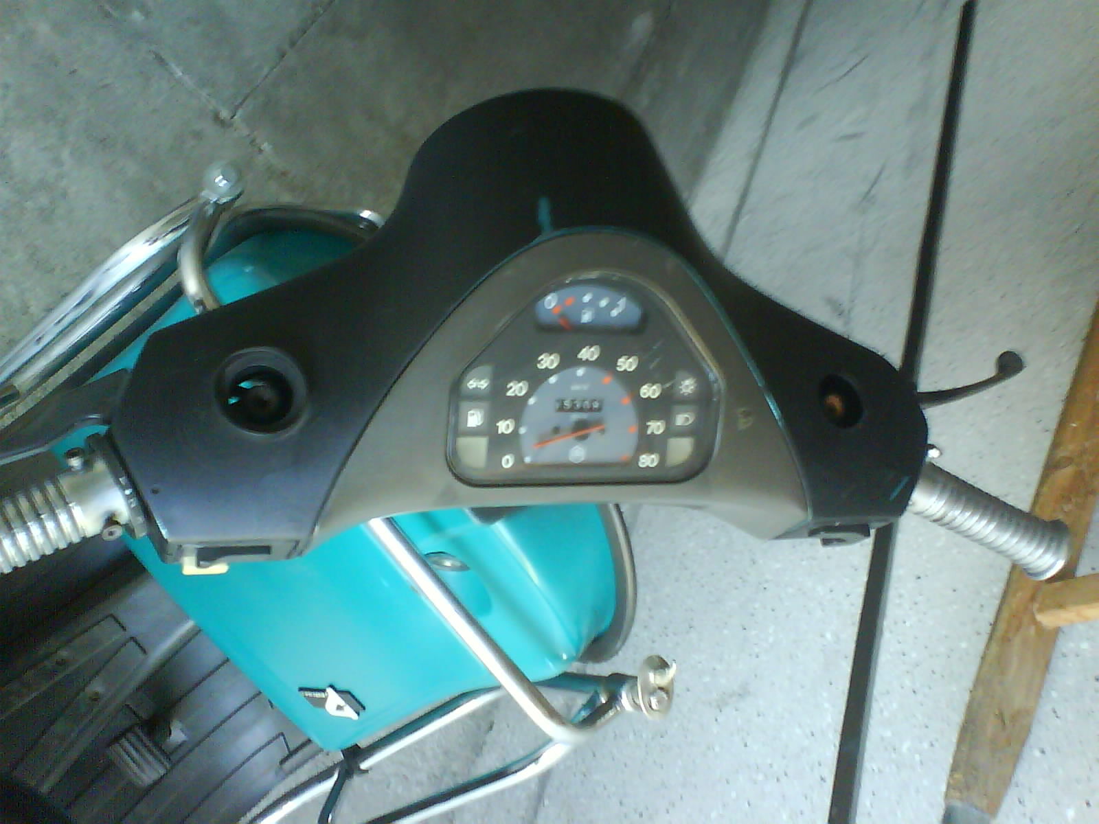

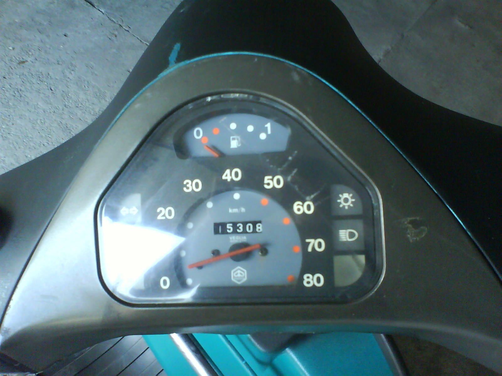

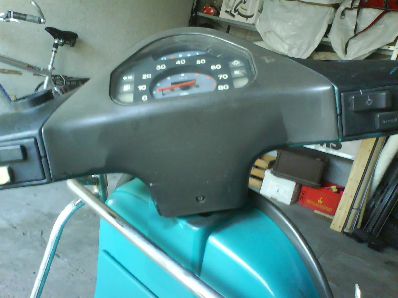

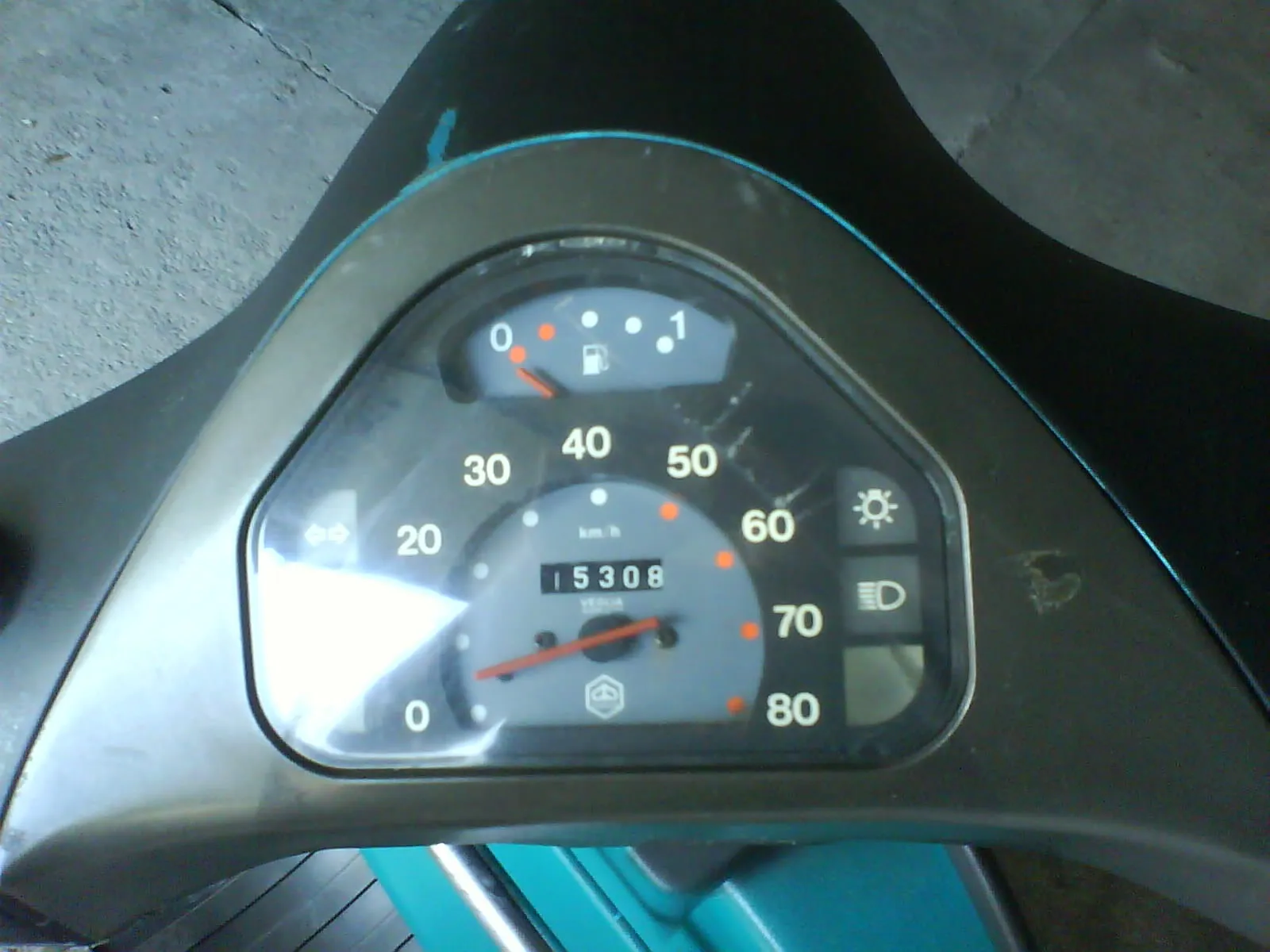

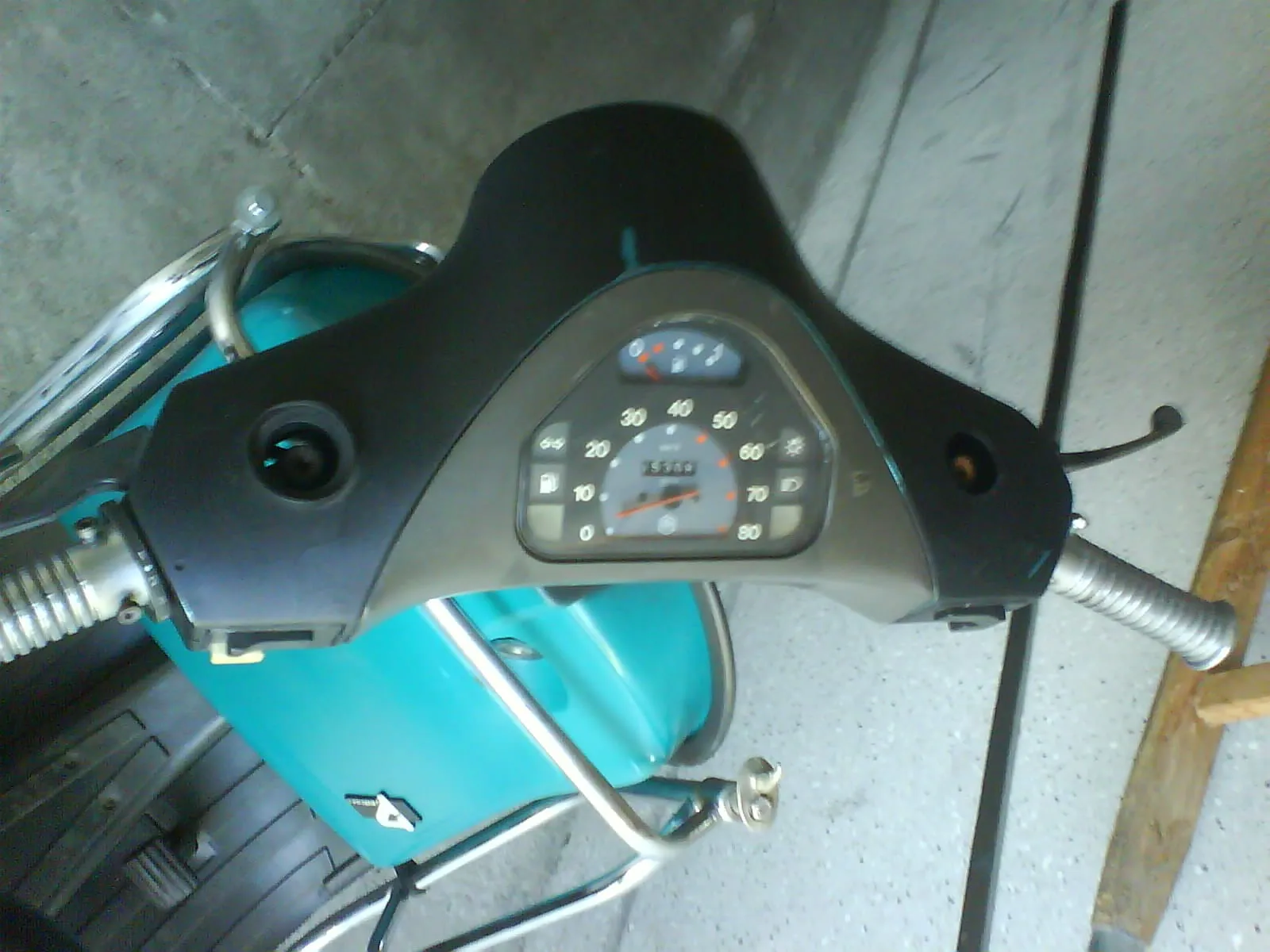

  • loripori
    pk 50 xl
    • April 28, 2007 at 18:48
    also so sieht meiner aus :)

  • loripori
    pk 50 xl
    • April 28, 2007 at 18:53
    und SO wie die rechte .. so nen lenker möchte ich :) .. geht des ??

    • April 28, 2007 at 21:56
    Erstmal vorweg: Du hast ne xl2,auch wenn nur xl in der Betriebselraubnis steht. Außerdem befindet sich dein choke auf der rechten Seite deines Lenkers und nicht unterhalb der Sitzbank.
    Wenn du den kopf wechseln willst musst du die Gabel auch mitwechseln.Am besten nimmst du da ne gabel von ner xl1 oder einer pk s. Auf diese Gabeln kannst du sehr viele Vespa-Köpfe draufsetzen,ich würde aber den einer pk verwenden.
    Erschwerend kommt hinzu,das dein Motor ein Einschaltzugsystem hat und alle anderen vespen ein Zweischaltzugsystem.Dementsprechend sind die köpfe auch alle auf dieses System spezialisiert und müssen dementsprechend umgebaut werden.
    Du solltest dir also im klaren sein,dass du schon einen gewissen Arbeitsaufwand in so ein Projekt stecken musst und das das auch ein wenig kostet.
