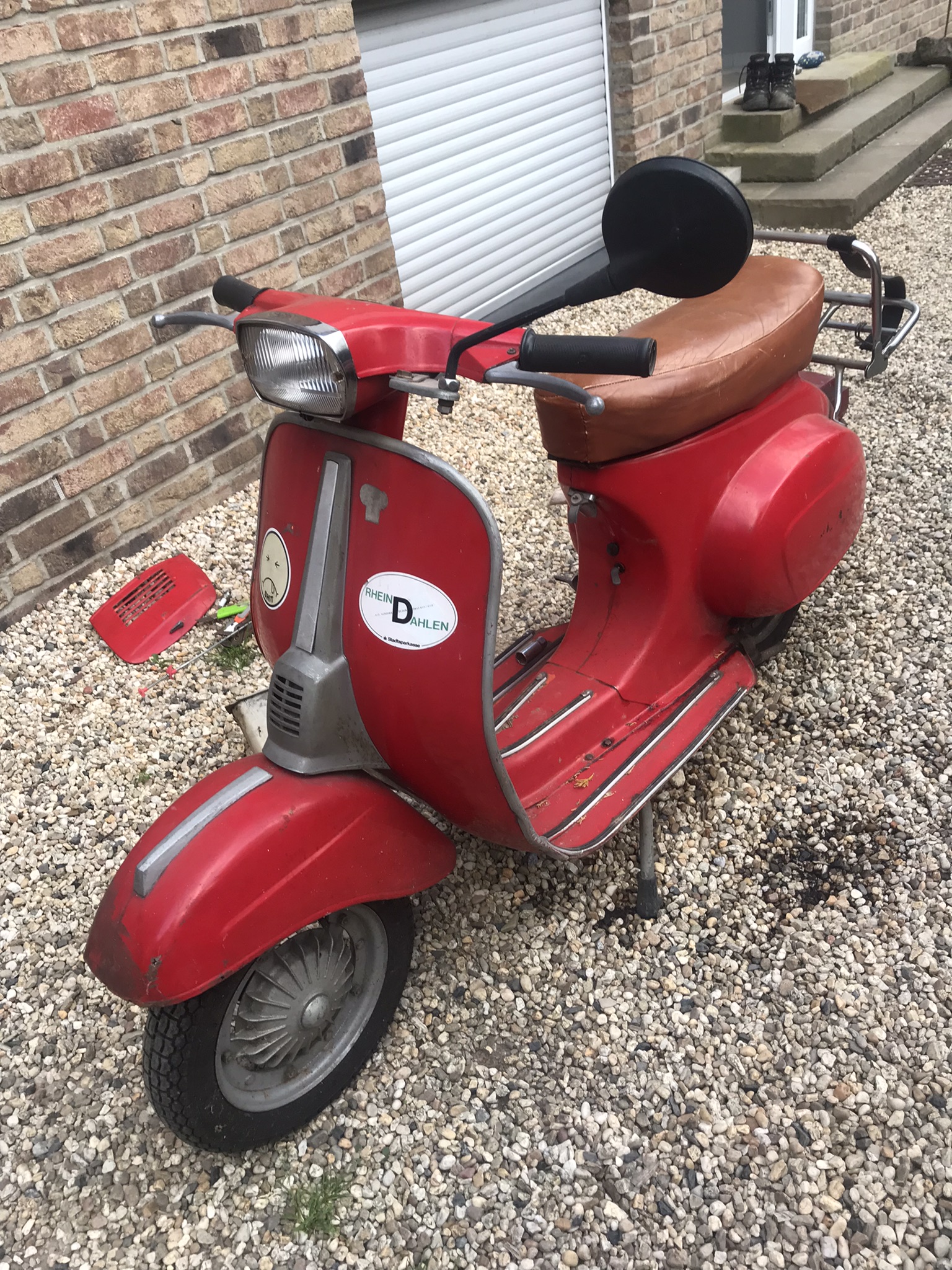

    Hi ich bin Andi, und habe heute einen Scheunenfund geschossen. Eine Vespa 50 Special Baujahr 1980, sie heißt die rote Zora.
    Nach dem Kennzeichen zu ordnen , ist sie das letzte mal 1999 das letzte mal gelaufen .
    Wie sollte ich Sie zum laufen bringen ?
    Zu den Fakten :
    Kerze ist gereinigt ,
    Spritt getauscht , der gut von Stihl
    Zündfunke ist vorhanden
    Das war es , sie macht kein Mucks …
    So , was sagen die Fachleute ?
    Ich freu mich über die Tipps
    Liebe Grüsse klatschen-)

    Hallo Andi, herzlich Willkommen
    Um eine Vergaserreinigung wirst nach so langer Standzeit nicht herum kommen
    Wird alles verharzt sein.
    Auch wenn sie nach erfolgter Reinigung dann auch anspringt, wirst du nach so langer Standzeit um eine komplette Revision des Motors nicht herumkommen, da die Simmerringe wahrscheinlich platt sind.
    sinnlos-)

    Ok,
    Wie komme ich an den Vergaser ,
    Gibt es noch eine andere Möglichkeit als den direkten Weg von oben ?
    Ich habe leider nicht so geschmeidige Finger rotwerd-)
    2,147
    6,357
    803
    Oberbayern
    • July 14, 2022 at 21:47
    • #3,597
    Nö, leider nicht
    Benzinhahnhebel raus, ist mit einen Splint am Benzinhahn unter dem Tank befestigt;
    Tank und Werkzeugfach unter der Sitzbank raus, Benzinschlauch und auch evtl Benzinhahn muss ja nach der Zeit eh neu, dann mit langen Steckschlüssel SW8 die Schelle am Vergaser lösen und Vergaser durch hin und her bewegen rausnehmen.
    Nach erfolgter Demontage Vergaser komplett zerlegen, reinigen, am Besten auch im Ultraschall, mit neuem Dichtugssatz, Schwimmer und Schwimmernadel wieder zusammenbauen, beim Einbau neuen , eingefetteten Filzring am ASS nicht vergessen
  • Andi53
    50 Special
    • July 14, 2022 at 22:10
    • #3,598
    YouTube sei Dank ,
    Krieg ich hin .
    Bekommt man die Dichtungen und Filter beim Vespa - Händler um die Ecke oder ist
    das eher speziell ?

    • #3,599
    Denke online bist Du save, bei einem der großen Shops wie SIP oder Scooter Center
