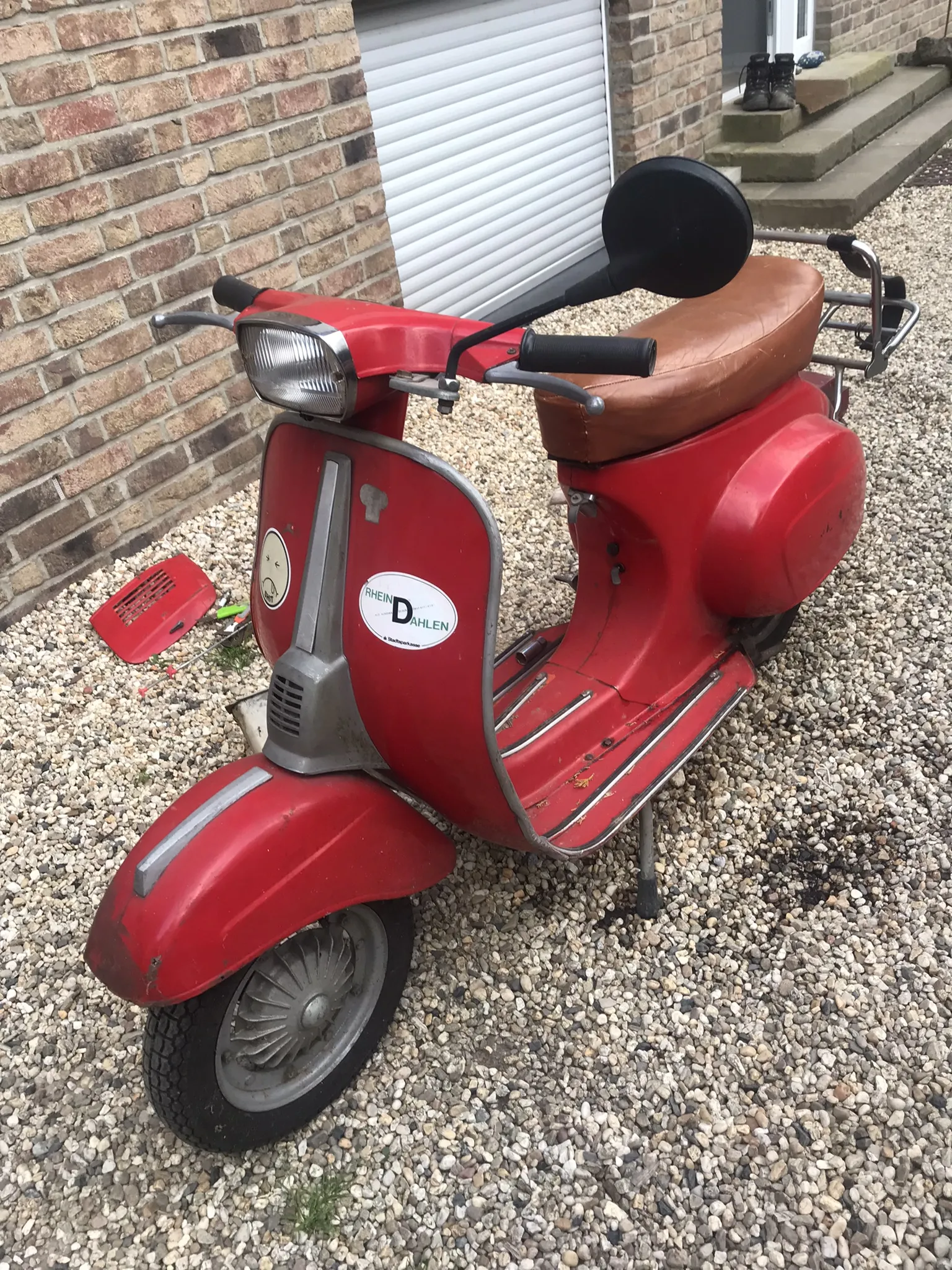

Nach dem Kennzeichen zu ordnen , ist sie das letzte mal 1999 das letzte mal gelaufen .
Wie sollte ich Sie zum laufen bringen ?
Zu den Fakten :
Kerze ist gereinigt ,
Spritt getauscht , der gut von Stihl
Zündfunke ist vorhanden
Das war es , sie macht kein Mucks …
So , was sagen die Fachleute ?

Um eine Vergaserreinigung wirst nach so langer Standzeit nicht herum kommen
Wird alles verharzt sein.
Auch wenn sie nach erfolgter Reinigung dann auch anspringt, wirst du nach so langer Standzeit um eine komplette Revision des Motors nicht herumkommen, da die Simmerringe wahrscheinlich platt sind.

Wie komme ich an den Vergaser ,
Gibt es noch eine andere Möglichkeit als den direkten Weg von oben ?
Ich habe leider nicht so geschmeidige Finger ![]()
Nö, leider nicht
Benzinhahnhebel raus, ist mit einen Splint am Benzinhahn unter dem Tank befestigt;
Tank und Werkzeugfach unter der Sitzbank raus, Benzinschlauch und auch evtl Benzinhahn muss ja nach der Zeit eh neu, dann mit langen Steckschlüssel SW8 die Schelle am Vergaser lösen und Vergaser durch hin und her bewegen rausnehmen.
Nach erfolgter Demontage Vergaser komplett zerlegen, reinigen, am Besten auch im Ultraschall, mit neuem Dichtugssatz, Schwimmer und Schwimmernadel wieder zusammenbauen, beim Einbau neuen , eingefetteten Filzring am ASS nicht vergessen

Bekommt man die Dichtungen und Filter beim Vespa - Händler um die Ecke oder ist
das eher speziell ?
Denke online bist Du save, bei einem der großen Shops wie SIP oder Scooter Center
