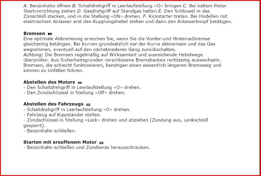

    Hi, wie schon mehrfach geschrieben, Kerze raus Benzinhahn ZU, und treten treten treten. Dann Kerze troknen, am besten mit einer Flamme, einschrauben, Benzinhahn AUF, Kaltstartvorrichtung (welch schönes deutsche Word, gibt auch ein englisches davon vergess ich aber immer wieder die schreibweise) ziehen und anlassen. Im übrigen ist die [lexicon='Bedienungsanleitung',''][/lexicon] nix was man sofort in eine Schublade legt. Die Jungens von Piaggio haben sich da was bei gedacht. Denn auch eine Schimmernadel kann mal hängen wenn sie nicht verschlissen ist.
    klaus
