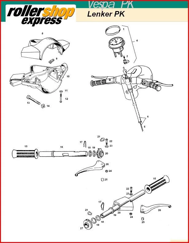

    hat vielleicht jemand hier eine explosionsskizze oder einfach ein foto worauf zu sehen ist, in welcher Reihenfolge der XL2 Lenker eingebaut werden muss ??
    • October 3, 2008 at 08:35

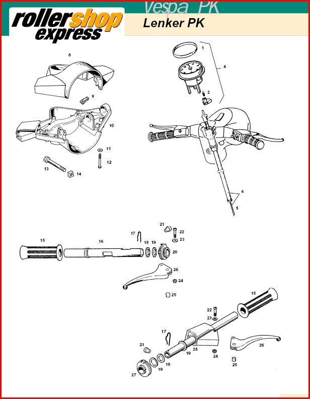

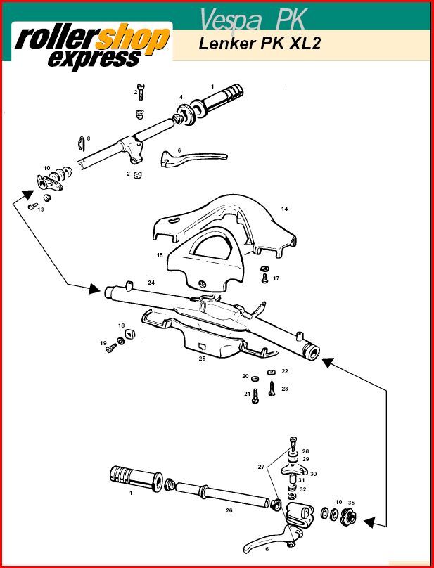

    Hi, der nichtmitdrehende Kupplungshebel ist an der XL2-Automatik zu finden. Und das ist keine Kupplung, sondern die hintere Bremse. Hier mal zwei Bilder.

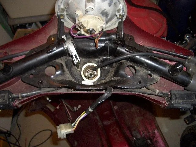

    wie wärs damit : da wir gerade bei der xl2 sind ist es auch ein xl2 lenker auf einer xl 2 gabel. umgekehrt würde das nicht passen.
    ich habe die vespa in teilen gekauft. momentan habe ich die gabel im rahmen und da schaut sie auch oben raus. jetzt ist meine frage, in welcher reihenfolge ich den lenker auf die gabel bauen muss bzw wie ich das ganze fest bekomme.

    Na das ist doch mal was. Zuerst mußt Du das Zündschlöß einbauen, das geht nur bei ausgebauter Gabel. Dann die Lager fetten Gabel einschieben.
    Oberer Lagerring aufschrauben, dann folgt eine Nasenscheibe (Nase innen) dass eine Ringmutter. Als nächstes folgt die Scheibe mit den zwei Nasen. Die so auflegen, das der als nächstes aufgelegte Lenker gerade steht und von der Scheibe in Position gehalten wird. Dann folgen zwei Ringmuttern, die erste zum befestigen des Lenkers und die zweite zum kontern der vorhergehenden Mutter.

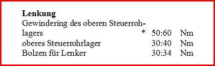

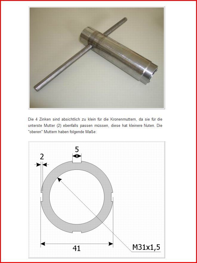

    Das ist die Reihenfolge der Teile. Bau das alles erst probehalber zusammen ohne alles festzuschrauben. Wenn Du dann alles richtig hast, kannst Du an den Zusammenbau gehen. Zündschloß ist mountiert und Tachowelle ist eingezogen und schaut oben ein bisschen raus. Wie Du gesehen hast liegen die oberen Ringmutteern in einer Vertiefung, und ein Hakenschlüssel hilf da nicht. Du brauchst ein Spezialschlüssel. Den kannst Du, gegen Hinterlegung eines Pfandes, beim freundlichen Vespa-Händler übers Wochenende leihen. Oder wenn Du die Möglichkei hast anfertigen oder anfertigen lassen. Versuch es nicht OHNE, den die Verschraubung wird mit 50-60 Nm angezogen. Wie Du schon gemerkt haben dürftest, muß nach dem Verschrauben des oberen Lagers, erst die untere Lenkerverkleidung aufgelegt werden, bevor der Lenker aufgelegt wird. Im Bild nochmal die Drehmomente. Das Sternchen sagt; wenn das vorgeschriebene Drehmoment erreicht ist, den oberen Lagerring und die Kontermutter um 1/4 Umdrehung zurücknehmen.
    Dann Lenker drauf, Kabel und Züge richtig einfädeln, erste Ringmutter mit 50-60 Nm anziehen, zweite Ringmutter auch mit 50-60 Nm anziehen.
    WICHTIG; das Gewinde, die Nasenscheiben, die Ringmuttern und die Lagerschale (oben) mussen absolut sauber, ohne Macken und FETTFREI sein.
    So ich hoffe ich hatte das noch richtig im Kopf. Ach ja, an dem Lenker kannst Du sehen wie die Kabel liegen.
    klaus
