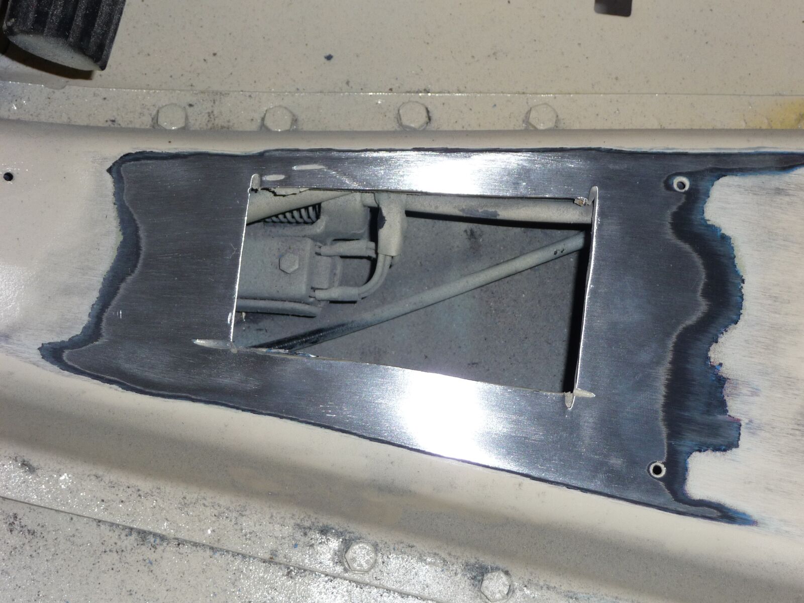

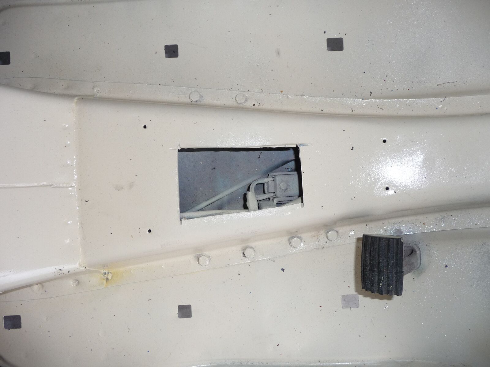

  • Lambrusco
    200
    34
    Salzgitter
    Pk 50 XL
    • March 24, 2009 at 23:42
    Also zu c) Versuch es nicht so, lös lieber wie schon gesagt die Züge und dann die Schrauben.
    Auf dem Foto siehst du einmal wie man es nicht machen sollte und zweitens wo und wie der Bremslichtschalter sitzt 2-)

    • April 28, 2009 at 20:04
    also zunächst mal vielen, vielen Dank für eure Hilfe. Den Bremslichtschalter habe ich wieder flott bekommen (ohne was zu beschädigen :) ) - das Kabel war hinüber. Neues eingezogen, jetzt geht es wieder.
