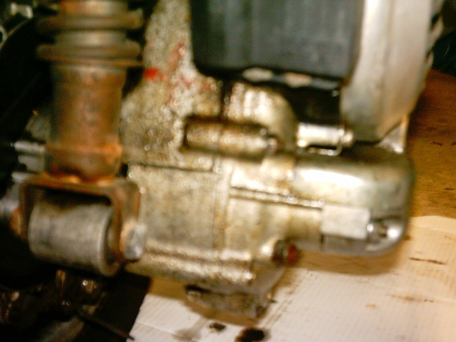

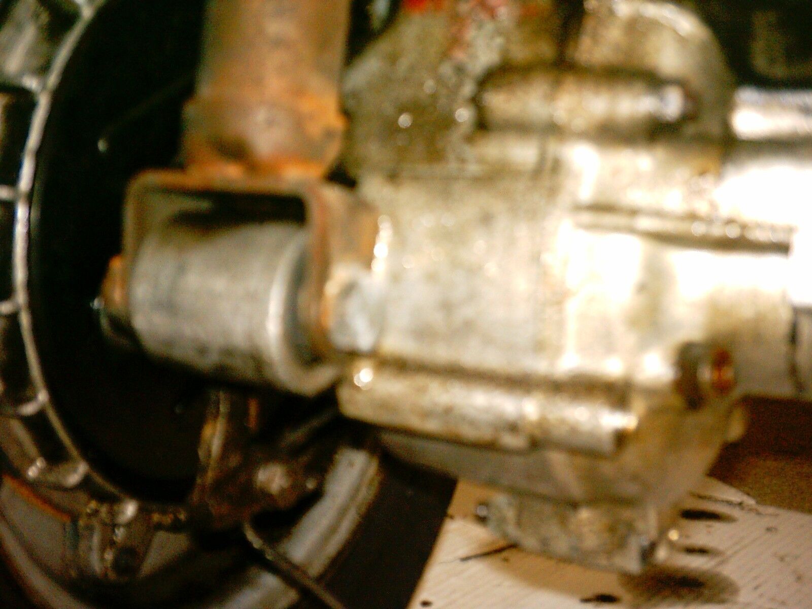

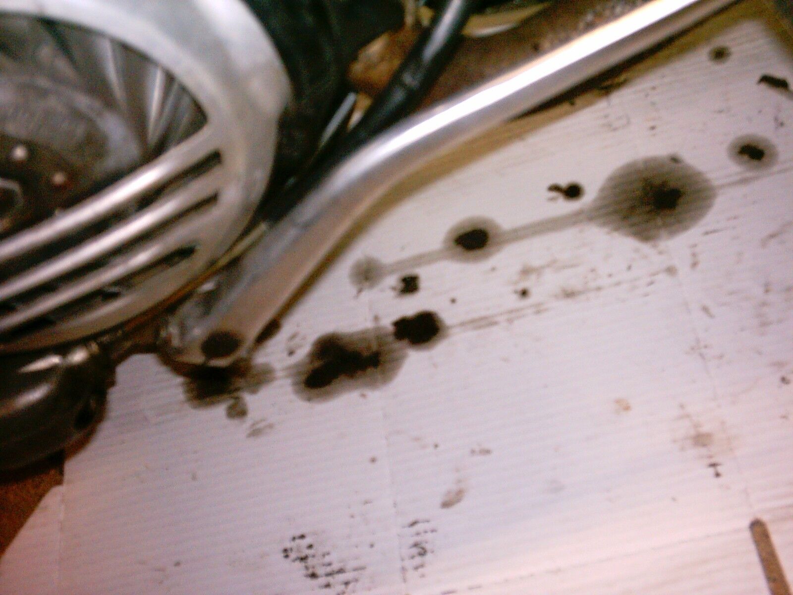

    Hallo zusammen!
    Ich habe ein Problem:
    Meine VEspa stand ziemlich lange und als ich sie ein wenig gefahren habe, gab es auf einmal ein lautes Pfeiffen (wie ein Luftheuler) und seit dem ölt sie am Motor und die rechte Seite des Hinterrades ist verölt.
    Die Bilder sind leider etwas unscharf, weil meine Cam nicht die beste ist auf kurze Distanz. :-/
    Kann mir einer sagen, was passiert ist?
    Dankeschön!

    Guck doch mal wo das Öl herkommt, gib uns mal ne Chance dir zu helfen, mach mal Bilder. Kann sein das du die Öleinführschraube ( Getriebeöl ) nicht drine hast oder das die Fussdichtung hine ist es kann vieles SEIN

    Vorher alles reinigen und dann sehen wo etwas rauskommt!

    Es tropft halt an mehreren Stellen. Muss vielleicht noch dazu sagen, dass vorher ein anderer Auspuff drunter war. Die Vespa hatte ein Bekannter paar Jahre lang. Und für TÜV hat er den Standart wieder druntergebaut.

    Guck erstmal obs denn wirklich Öl oder vielleicht doch Benzinölgemisch ist. Den Duft von Getriebeöl kann man denke ich auch als Laie gut von dem von Benzin unterscheiden. Wenns Benzin ists kommts von der Gaserdichtung, ists Öl kanns leider aus ganz vielen Öffnungen kommen. Zuerst kannst ja mal die leichten Sachen nachsehen, also Öleinfüll und Ablassschraube. Dann kanns noch der Antriebssimmering sein oder der Kupplungsdeckel oder oder oder...am besten putzen und eingrenzen.

    Fahr zum nächsten Cleanpark und mach den Motor mal ordentlich sauber. (bei laufender Möhre)
    Danach einfach ne Runde fahren und schauen, wo es herkommt.
    Das plötzliche auftreten, das (Luft)Pfeifen und das Hochdrehverhalten lassen auf ein Loch im Gehäuse schliessen - muss aber nicht.
    Ich würde so vorgehen:
    - putzen
    - ne Runde Fahren und dann Kühlhutze und Rad abnehmen, evtl sieht man dann schon wos herkommt
    - Gaszug überprüfen, ob am Vergaser die Aussenhülle aus der Führung gesprungen ist
    - Schrauben nachziehen (Vergaserwanne, Zyl.Kopf, Kuludeckel....)

    das problem mit dem öl, war eine fehlende motorschraube.
    nach einer ordentlichen motorwäsche und dem einsetzen der schraube war das problem aber behoben.
