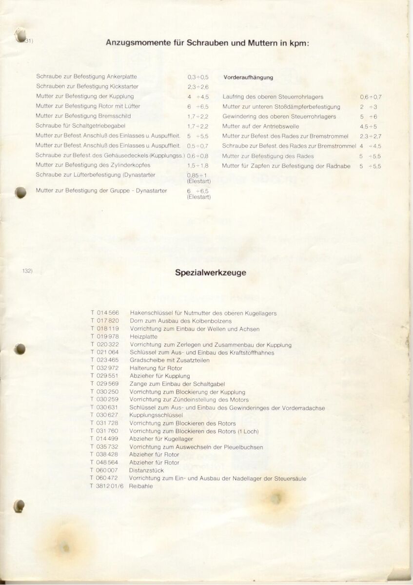

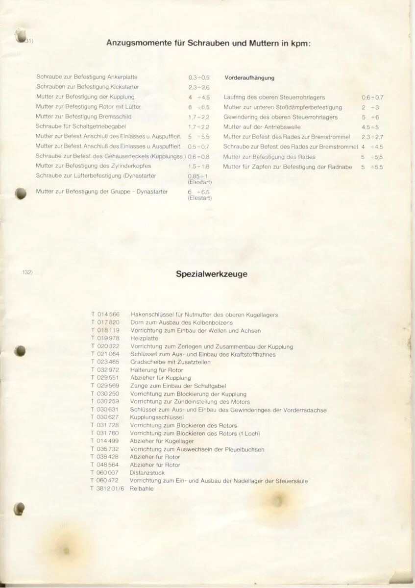

    SO, hab in der RepAnleitung mal paar Anzugsmomente gefunxden.
    Kann mir einer sagen um welchen ich benutzen muß?
    Blick da nicht ganz durch.

    Radachse-Zentralmutter: 80NM max.
    Gestern wollte ich selbst vorne eine neue Trommel samt Belägen montieren, aber ich habe die verdammte Trommel nicht runtergebracht. Muß mir wohl nen Abzieher besorgen weil viell. das Achslager auf der Achse eingelaufen ist. X(
