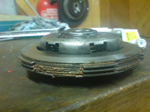

    Hey Leute habe bei meiner V 50 Special (112 Malossi usw) eine PK Kupplung verbaut!
    Bis vor kurzem hatte alles super funktioniert!
    Habe nur schnell den Motor gespaltet und dafür die Kupplung
    ausgebaut!
    Jetzt wollte ich sie heute wieder einbauen (mit 3 statt wie zuvor
    mit 4 Belägen, Vorteil laut einen Freund würde besser trennen?!)
    und jetzt passt auf einmal der Kupplungsdeckel nicht mehr (also er lieg nicht ganz auf)
    Weiß jemand an was dies liegt?

    ja, ich weiß es.
    erstmal: die kupplung umdrehen, dann musst du die ganze geschichte erstmal wieder neu komprimieren (z.b. mit ner gewindestange und 2 muttern und unterlegscheibe), bis oben die ohren des kupplungskorbes wieder durch gehen, dann deckel und sicherungsring drauf, fertich

    Funktioniert auch ganz gut mit dem Kupplungsabzieher und ner passend großer Sechskantnuß drüber.

    hmm... also die Kupplung hat doch dann wieder gepasst als ich den 4ten Belag wieder eingebaut habe
