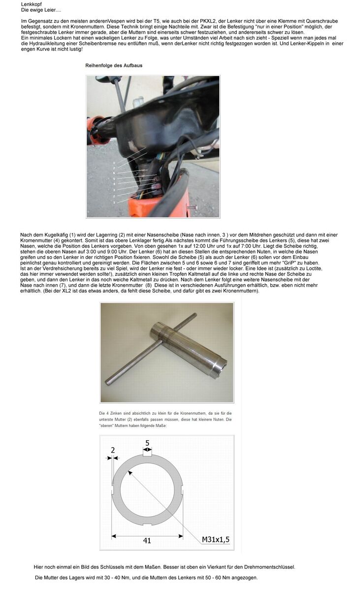

    • April 6, 2009 at 08:39
    Hi, das mit dem Hakenschlüssel wird immer wieder gerne gepostet. Die Sache hat nur einen Schönheitsfehler, die Kronenmuttern sitzen bei der XL2 in einer Mulde, so dass man mit dem Hakenschlüssel nicht richtig heran kommt. Los ist ja vieleicht nuch machba, aber festschrauben nicht. Wenn Du beim Losschrauben die Kronenmuttern versaust, brauchst Du neue, denn die alten wirst Du dann nicht mehr dauerhaft fest bekommen. Du brauchst einen solchen Schlüssel.
    klaus
      • 106.93 kB
      • 721 × 1,200
      • 545
    Dateien
    Lenkers XL2 befestigen.txt 1.92 kB – 418 Downloads

    Bei SIP gibts ein Repro des originalen Piaggiowerkzeugs für diesen Einsatzzweck: Klick
    Zur Qualität kann ich nichts sagen, habe das Original und damit keine Probleme. Das hat auch ca. das doppelte gekostet. Angesichts von 3 Pfümpfen im Haushalt aber eine lohnende Anschaffung, zumal es auch bei allen anderen PX/PK/V50 usw. passt.

    So ich muss jetzt ohne jemanden zu beleidigen was klarstellen:
    Der Ausbau der Steuersätze ist echt nicht so kompliziert wie es alle darstellen.
    Vorallem die größte Lüge ist es zu behaupten das der Lenkkopflagerschlüssel auf die Xl2 nicht passt.
    Da ich auch in anderen Foren nicht nur Vespa unterwegs bin weiß ich das oft Gerüchte verbreitet werden die nicht den Hauch an Wahrheit besitzen.
    Um dieses zu testen habe ich mir einfach einmal den Lenkkopflagerschlüssel bei Sip bestellt und nach kurzem überlgen wie ich ihn anwende passte er PERFEKT. Wenn man nur seinen Menschenverstand benutzt und den Scheinwerfer ausbaut kommt man ohne jeglichen Probleme an den Steuersatz(oder wie diese MUttern heißen).Also ich kann jeden sagen der meinte das der Schlüssel nicht passt, das er entweder das nie ausprobiert hat oder einfach "nicht geschickt" ist was in keiner Weise die Person angreifen soll.
    In diesem Sinne
    Chilli-Tilly
