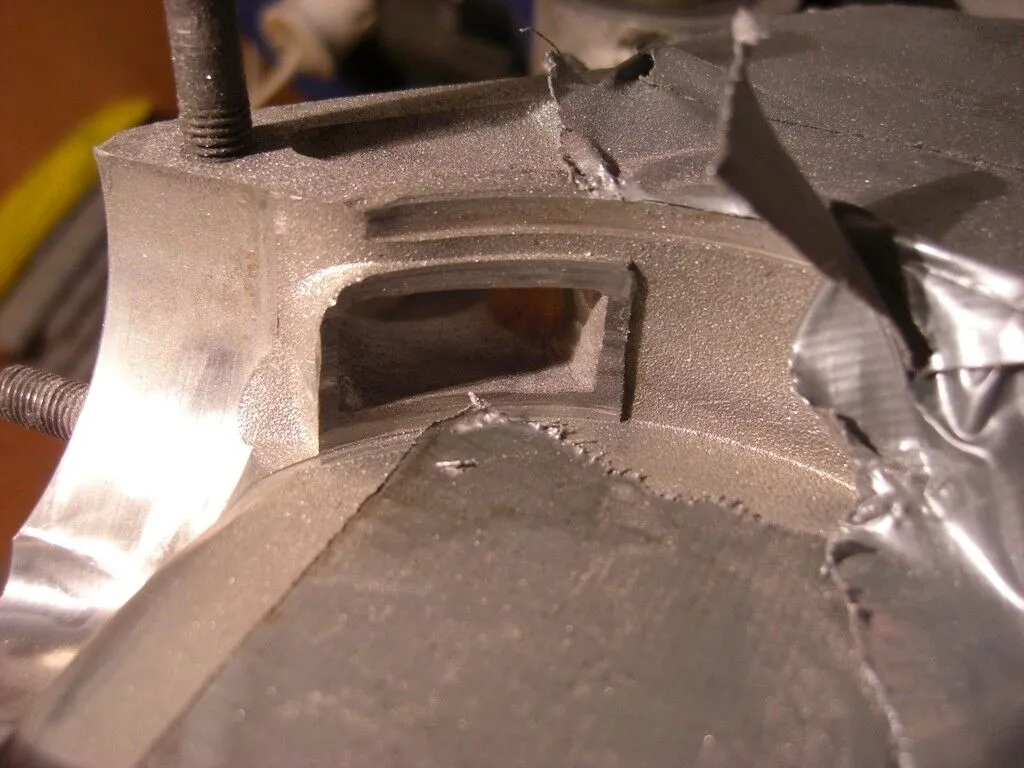

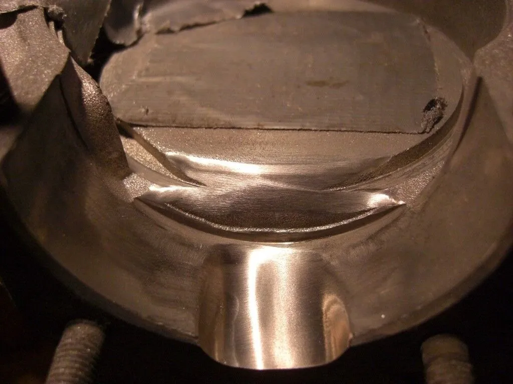

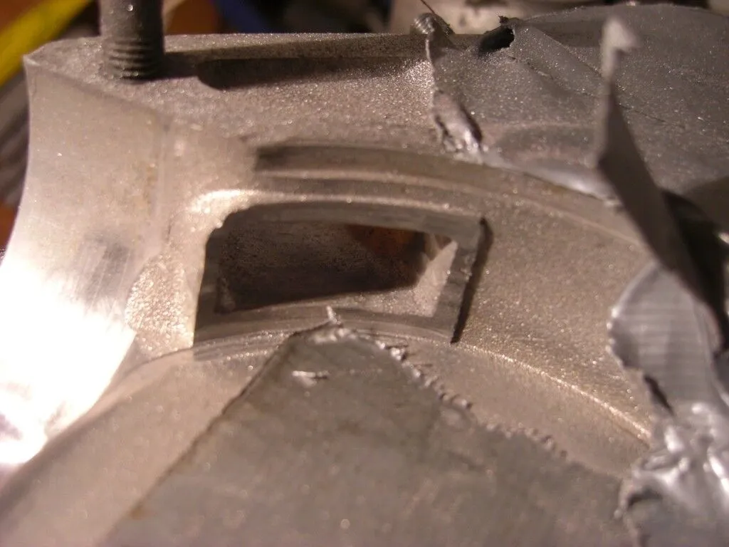

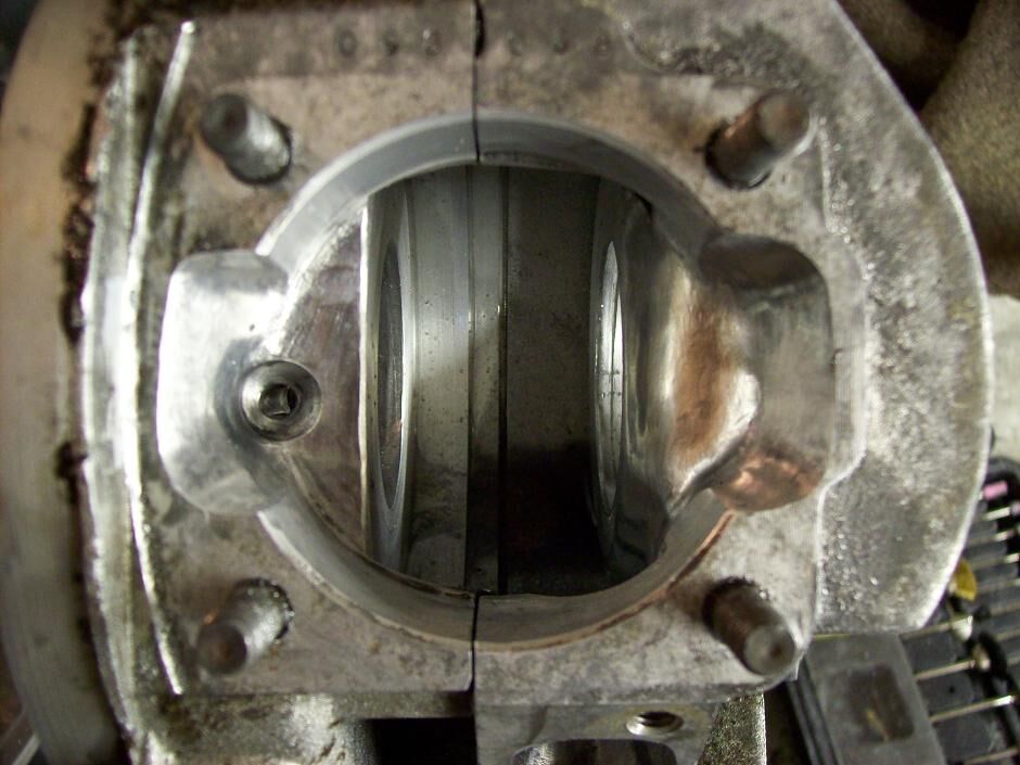

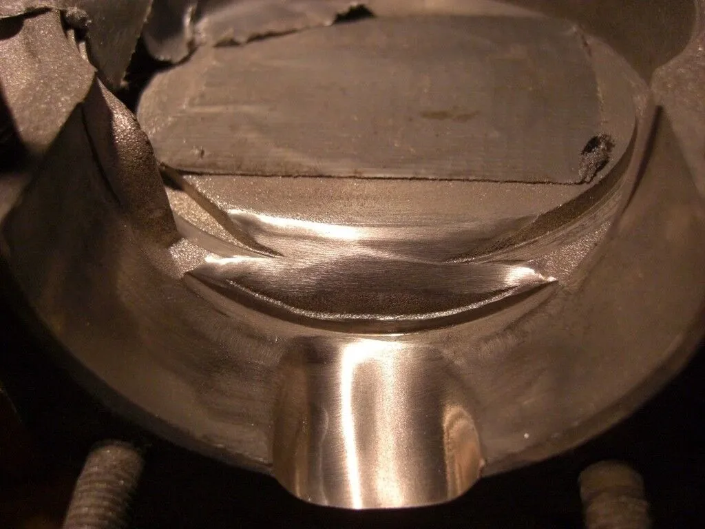

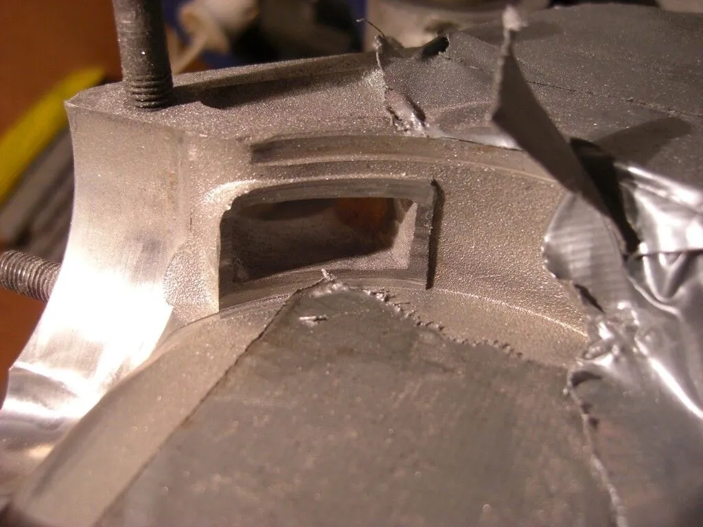

    Anbei ein paar bilder zur veranschaulichung.
    Für mich das Maximum technich geht wahrscheinlich noch was.
    Kannst mir ja mal sagen was Du davon hälst.
    Habe mich nicht wirklich mit den steuerzeiten beschäftigt habe nur gelesen das das maximum schwer zu erreichen ist selbst mit rennkurbelwelle von der stange. Die müsste dann auch noch bearbeitet werden.

    • April 7, 2009 at 23:36
    fährst du membran oder drehschieber?
    bei membran kannst du den kompletten drehschieber noch wegfräsen und es noch strömungsgünstiger gestalten ;)

    • April 8, 2009 at 08:40
    Und der ist jetzt noch dicht?
    Du hast deinen Bildern nach zu urteilen in die Steuerzeiten eingegriffen... War das so beabsichtigt? Kann ja sein, nur da sollte man wissen, was man tut...;)

    • April 8, 2009 at 10:16
    dicht sollte der schon sein, und fahrbar eigentlich auch... hab da schon extremeres gehabt.
    in die breite geht sogar noch was.
    aber an deiner stelle würde ich mal die welle reinstecken, kolben ohne ringe und zylinder ohne kopf druff und die steuerzeiten überprüfen.
