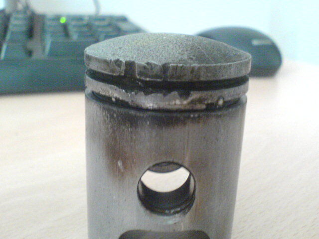

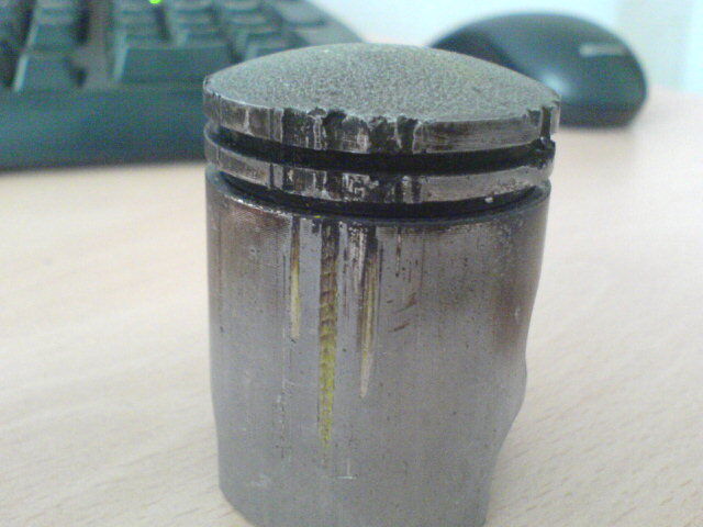

    Hi
    weil ich vor kurzen einen hatte möchte ich euch die Bilder zeigen ich hoffe ich bleibe nicht allein
    mfg
    weixi

    Nen paar neue ringe hättens da wohl getan oder??? :D :D :D
    sieht schon recht übel aus!

    ...und was sagt das Kurbelwellenlager?
    Mein Beileid!

    alles kaput das pleul hat 2cm spiel nach links und rechts dadurch war alles so verbogen das er simering zur schwungscheibe kaputt wurde und alles lief raus (bezin und öl)
    (das hört sich wie eine misshandlung der vespa an)

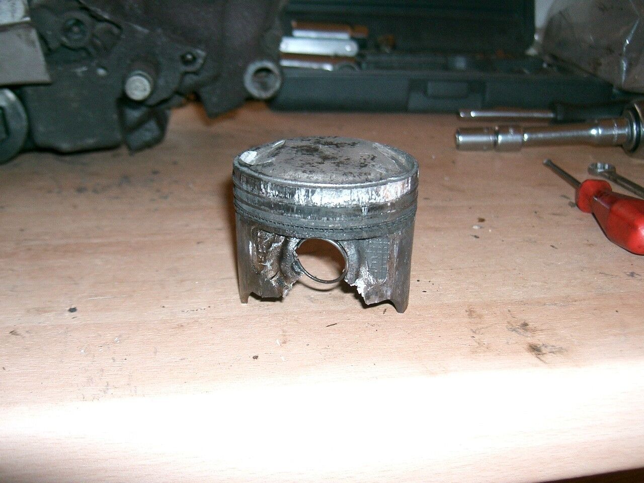

    sodele dann will ich hier auch mal was reinstellen :D
    is zwar von ner honda :rolleyes: aber denke die fotos sind interessant...

    wie ist das denn passirt ???
    588
    28,108
    5,446
    • May 30, 2007 at 00:05
    Mein Tip: Kolbenklemmer bei viel Drehzahl. Der Kolben ist einfach stehengeblieben, das Pleuel ist dank Kurbelwelle weitergerauscht. Frei nach der Devise zweiter Sieger ist erster Verlierer hat das Pleuel das Festigkeitsduell für sich entschieden und den Kolben zerfetzt.

    ist mir zum glück nicht selbst passiert! hab die nur zum reparieren dagehabt.
    meine diagnose:
    letzter ölwechsel zu lange her und dazu kommt dann noch die laufleistung des ganzen motors.
    ist bei voller fahrt ca. 90 km/h und höchster drehzahl nen klemmer passiert und dann der kolben vom pleuel gerissen. das pleuel hat den kolben dann schön kleingehackt.....überall im motor metallstücke :evil:

    • May 30, 2007 at 00:08
    Hat sich der Fahrer noch auf die Fresse gehämmert, oder hat er's (wie auch immer) noch geschafft?

    er hat's wohl irgendwie noch geschafft. wahrscheinlich rechtzeitig kupplung gezogen. aber ich wünsche keinem, dass der motor bei so hohen geschwindigkeiten festgeht :/
