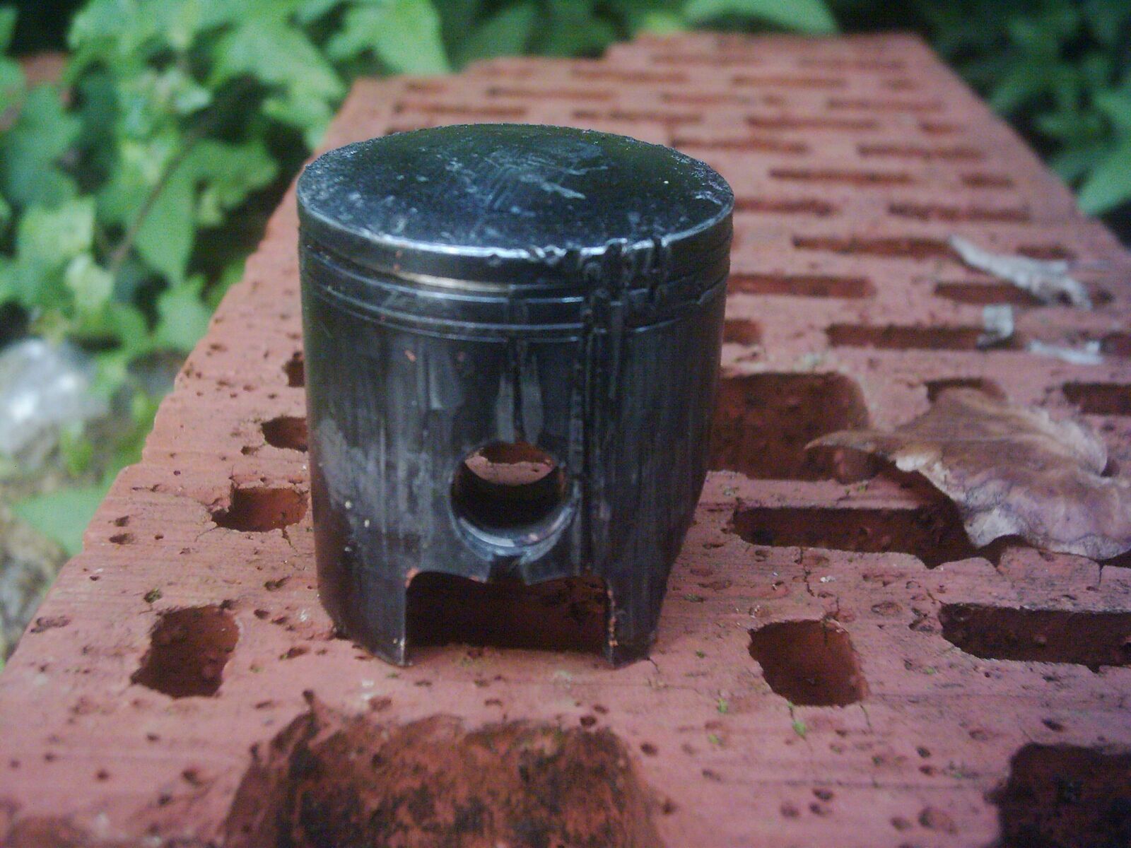

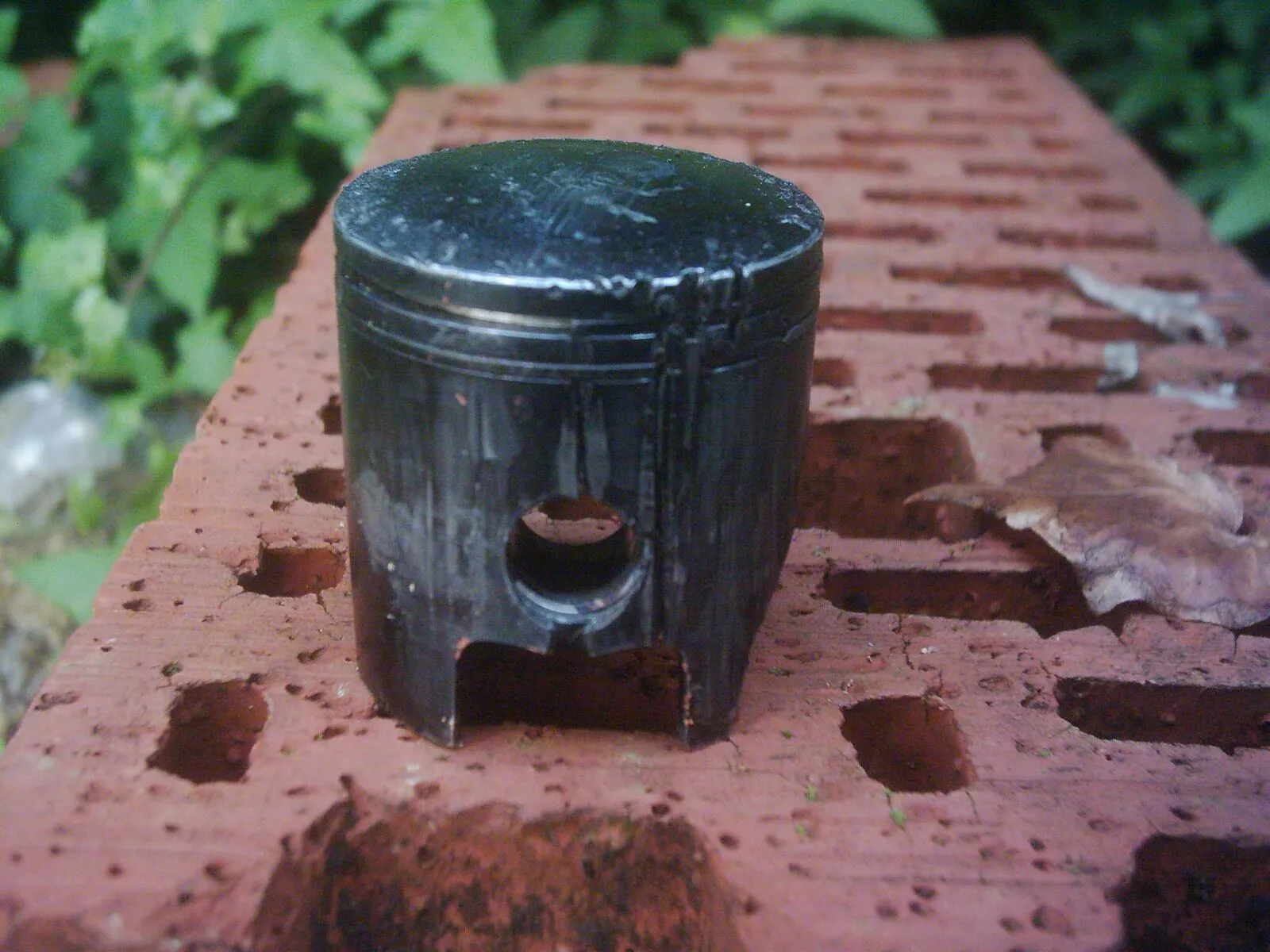

weil ich vor kurzen einen hatte möchte ich euch die Bilder zeigen ich hoffe ich bleibe nicht allein

aua!
mein beileid
sie lief bis zum schluß
Nen paar neue ringe hättens da wohl getan oder???
sieht schon recht übel aus!
mfg evspa77
...und was sagt das Kurbelwellenlager?
Mein Beileid!
alles kaput das pleul hat 2cm spiel nach links und rechts dadurch war alles so verbogen das er simering zur schwungscheibe kaputt wurde und alles lief raus (bezin und öl)
(das hört sich wie eine misshandlung der vespa an)
ja i wie schon^^ mein beileid
vorhner

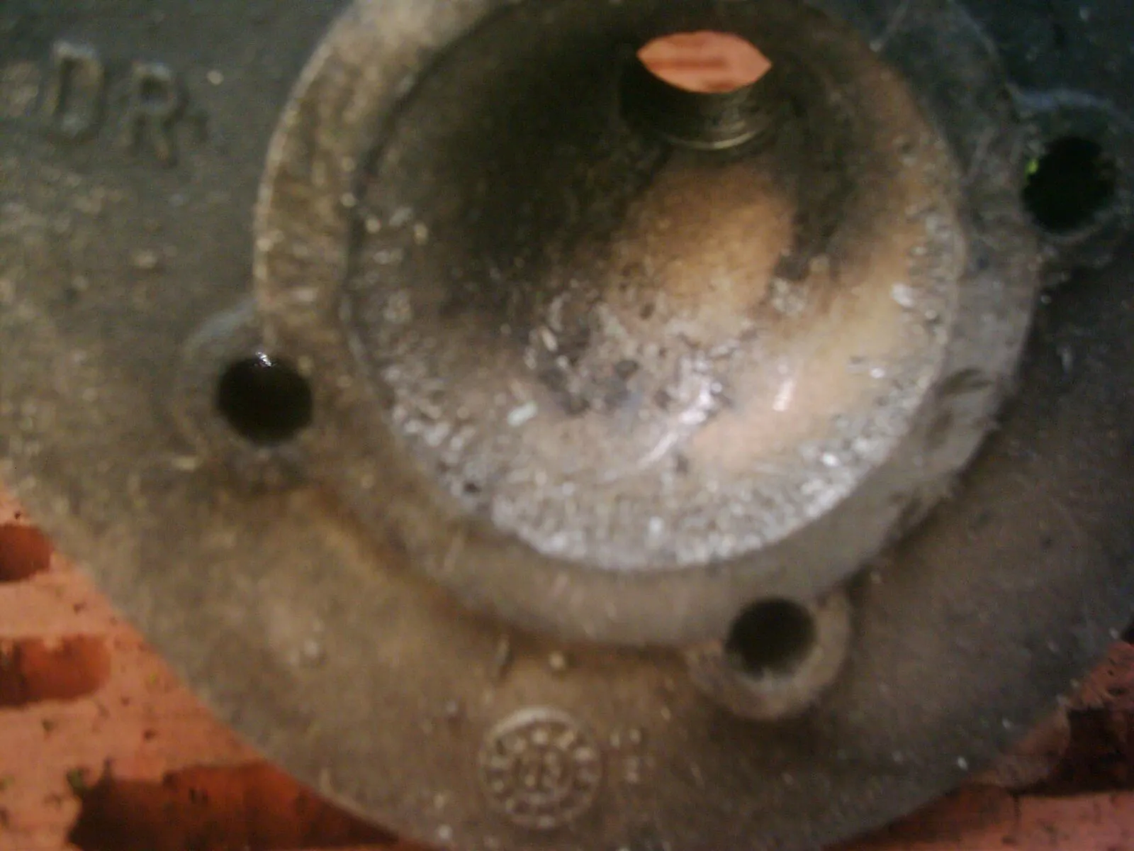

[Blockierte Grafik: http://i16.photobucket.com/albums/b45/vitamalz/DSC00163.jpg]
putt
[Blockierte Grafik: http://i16.photobucket.com/albums/b45/vitamalz/DSC00164.jpg]
das ist ein richtiger kolbenfresser der hatte richtig hunger
[Blockierte Grafik: http://i16.photobucket.com/albums/b45/vitamalz/DSC00162.jpg]
wasn da passiert?
mfg vespa77
krümmer keine ahnung einfach beim beschkeunigen abgebrochen
und kolben zuwenig öl

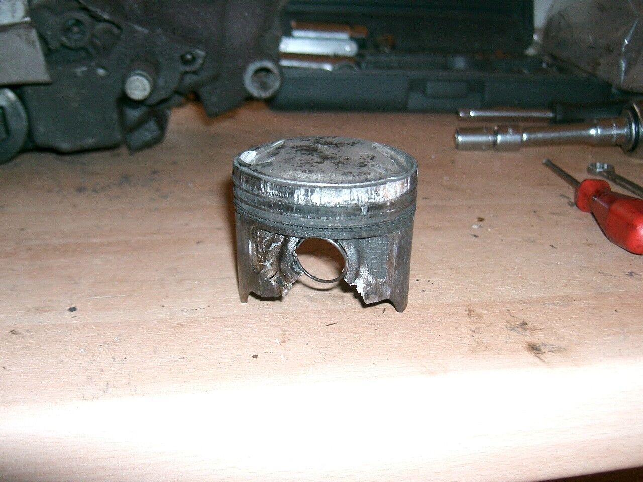

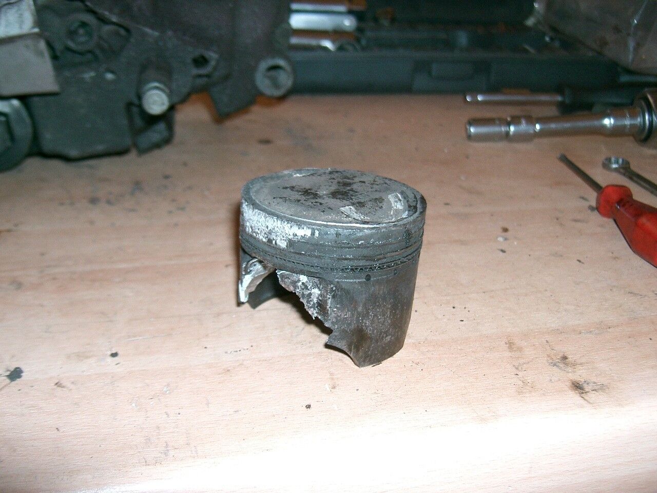

sodele dann will ich hier auch mal was reinstellen

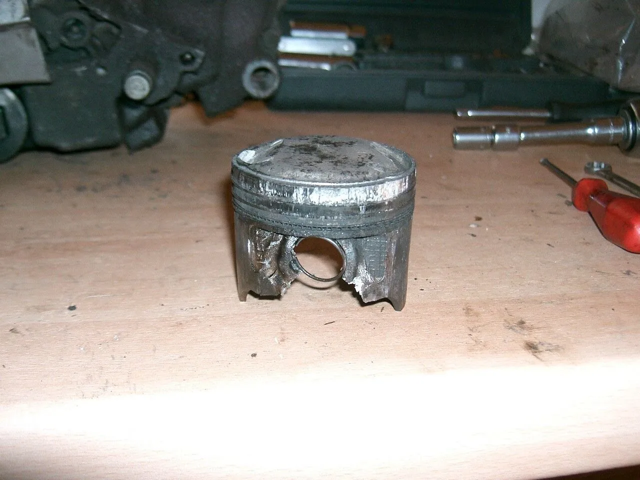

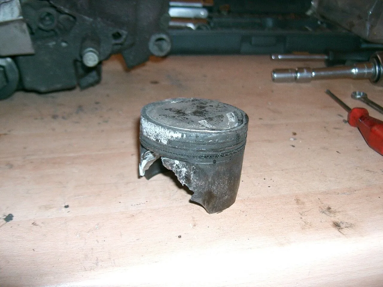

is zwar von ner honda   aber denke die fotos sind interessant...
wie ist das denn passirt ???
Mein Tip: Kolbenklemmer bei viel Drehzahl. Der Kolben ist einfach stehengeblieben, das Pleuel ist dank Kurbelwelle weitergerauscht. Frei nach der Devise zweiter Sieger ist erster Verlierer hat das Pleuel das Festigkeitsduell für sich entschieden und den Kolben zerfetzt.
bytheway:
Ich beneide nicht denjenigen der auf dem Hobel gesessen hat als das passiert ist. War bestimmt nicht so toll!
ist mir zum glück nicht selbst passiert! hab die nur zum reparieren dagehabt.
meine diagnose:
letzter ölwechsel zu lange her und dazu kommt dann noch die laufleistung des ganzen motors.
ist bei voller fahrt ca. 90 km/h und höchster drehzahl nen klemmer passiert und dann der kolben vom pleuel gerissen. das pleuel hat den kolben dann schön kleingehackt.....überall im motor metallstücke
Hat sich der Fahrer noch auf die Fresse gehämmert, oder hat er's (wie auch immer) noch geschafft?
er hat's wohl irgendwie noch geschafft. wahrscheinlich rechtzeitig kupplung gezogen. aber ich wünsche keinem, dass der motor bei so hohen geschwindigkeiten festgeht
das macht dann auer auer

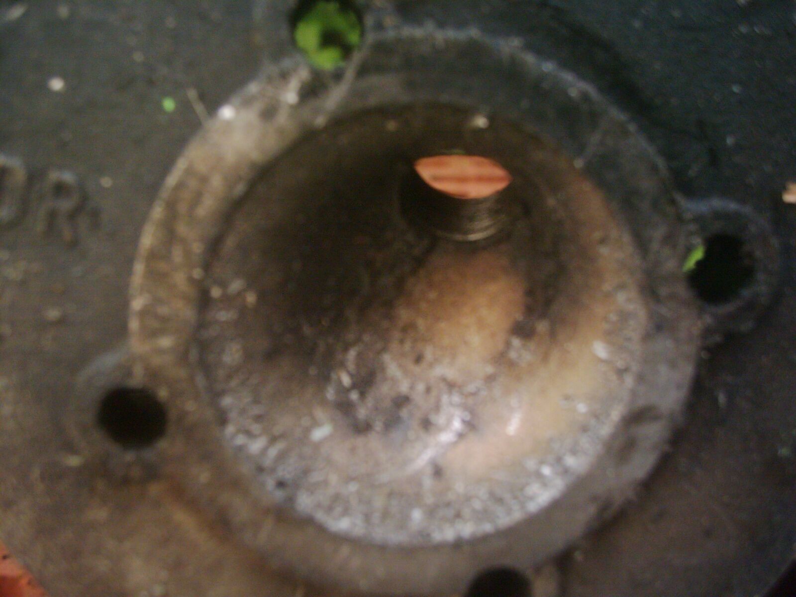

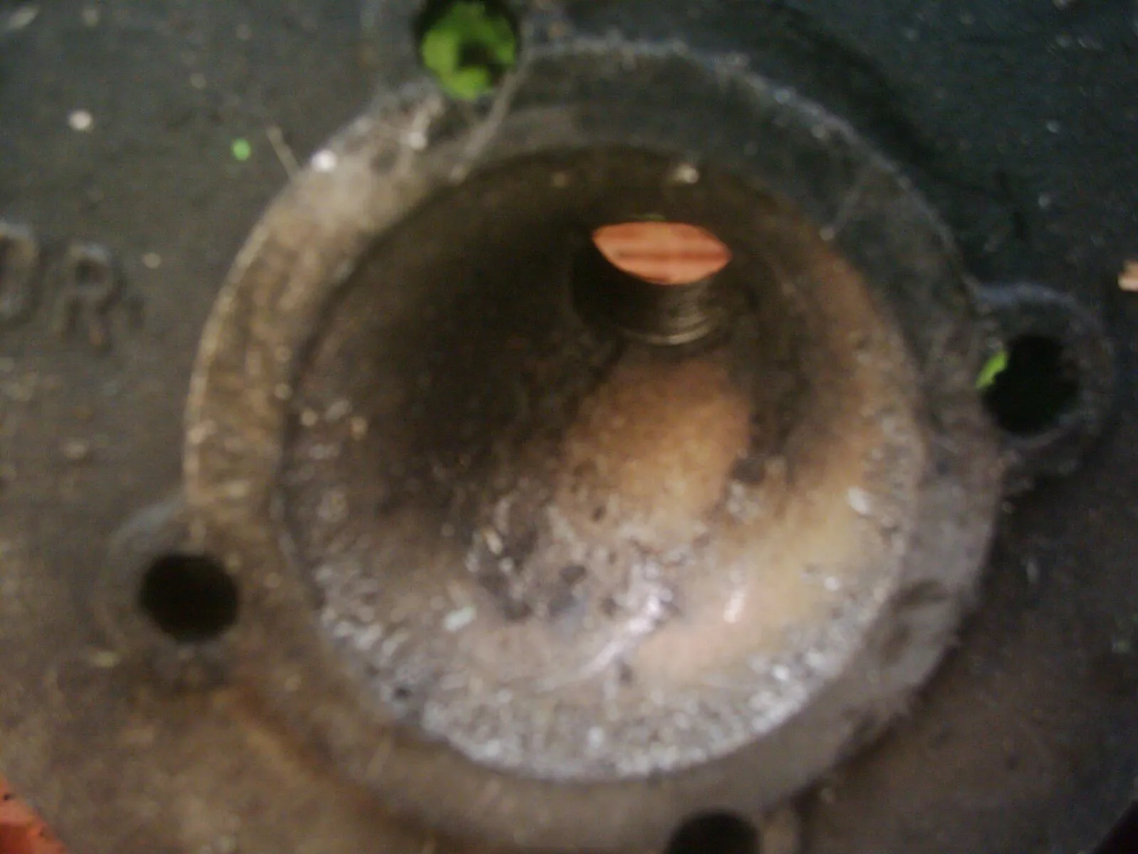

Hallo
will mich auch mal anschließen
Bilder vom ersten Kolbenklemmer:
