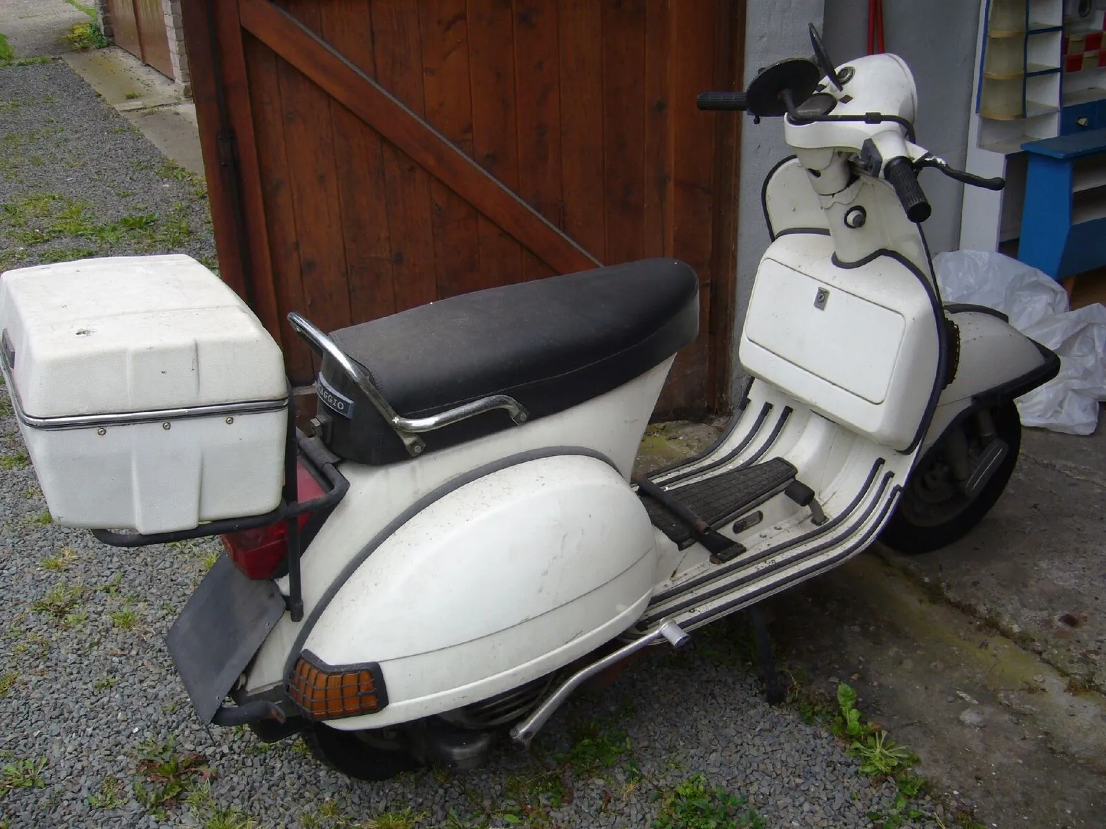

    • May 27, 2007 at 12:00
    Hilft vieleicht dieses Bild weiter ?
    Ich meine für 100 Euro .... Die Karre ist halt lange nicht bewegt worden und super Dreckig ist nicht alles Rost was braun ist. Wird dann ja auch noch Lackiert und so weiter ....

    • May 27, 2007 at 12:23
    Sieht doch ganz gut aus. Wenn Du die ordentlich aufpolierst und ein paar Chromteile dranmachst kannste Dir das lackieren schenken. Wegen den Preisen für die Motorteile kannste doch einfach mal HIER nachsehen. Kostet alles nicht die Welt. Um den Zyli zu testen schraube mal die Zündkerze raus und halt die Öffnungmit dem Daumen zu und dann mal kicken...Baut sich ein ordentlicher Druck auf den Du mit dem Daumen nicht drin halten kannst ist da wohl alles in Ordnung. Dann kannste ja auch gleich mal nach dem Zündfunken schauen...außerdem gucken ob die Kerze nass wird oder trocken bleibt.
    Achso hätte ich jetzt fast vergessen...das ist eine P200e ohne Getrenntschmierung, also Gemisch reinkippen 1:50

    • May 28, 2007 at 00:14
    Naja, da die Möhre keine Kickstartergummi hat, würde ich sie Dich zu "freundschaftlichen" 120,- Euro abkaufen....bin halt ein Gutmensch! ;)
