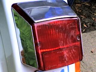

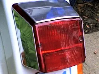

    Mein neues Polierprojekt verschönerung des Rücklichts ebenfalls mit Alu dann blankpoliert und mit Teppichband fixiert hält bombich !
    Was haltet ihr davon ?

    • June 16, 2006 at 15:24
    • #33
    Nicht schlecht! Verdammt nicht schlecht!

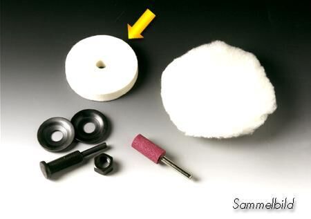

    für alu brauchst du auch no die filzscheibe da bleibt der wachs drann hängen und die bricht auch die oxidschicht des alu und dann klappt es !
    FILZPOLIERSCHEIBE
    Durchmesser 75 mm
    Dicke 12 mm
    ab € 3.45
