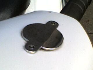

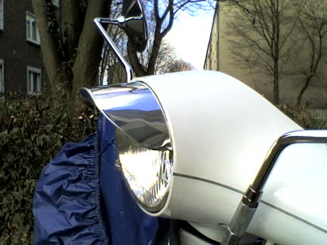

habe mir an meiner pk ein lampenschirm gemacht selber herrgestellt aus alublech und das ganze dann poliert sieht super aus da ich mir andere spiegel drann gebaut habe habe ich das loch vom orispiegel auch mit ein blech verschlossen und pol. da kommt jetzt noch eine uhr drauf geht echt super und es hat kein anderer ( Lampenschirm kann mann zwar recht günstig kaufen aber der war mir zu gross )

hut ab, echt gut gemacht. womit hast du die enden gebogen, gedreht?
ganz einfach schraubstock ungefähr 100 mm aufdrehen beide backen mit nem stoffstück umwickel blech drauflegen und dann auf der ganzen länge mit dem gummihammer bearbeiten bist du den richtigen radius hast dabei immer weiter den abstand der backen verringern
wir haben mal sowas in der art an nem mofa gemacht wir haben einfach ne flasche die bisschen kleiner war genommen und drübergedrückt
kleiner deshalb weil des alu ja nicht genau anliegend bleibt sondern sich bisschen zurückbiegt -
ich glaube das mit der flasche ist etwas einfacher aber das was Moskito da gemacht hat find ich richtig cool
ja mit ein runden gegenstand geht es auch aber da bekommt mann das nicht genaugenug hin mann hat kaum toleranz sonst passt es nicht zwischen lampe und plastik
