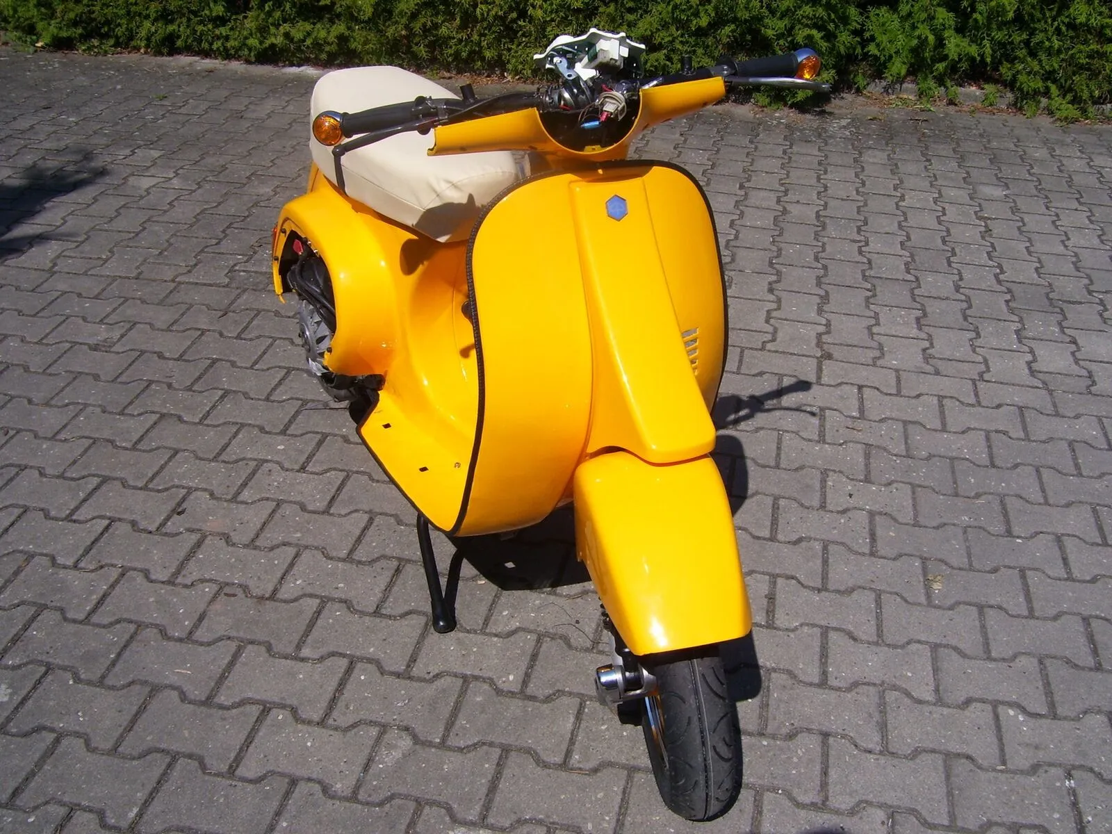

    Hier seht ihr ein Bild meiner kleinen. Sie ist eine PK XL FL und kommt aus Sizilien. Sie hatte vorne genau die bekannten Blinker der Pk xl2, die ich
    allerdings zugeschweißt habe. Abgeschliffen habe ich mit Bohrmaschinenaufsätzen, dann gespachtelt und anschließend hab ich sie in melonengelb lackieren lassen.
    Was sagt ihr dazu?

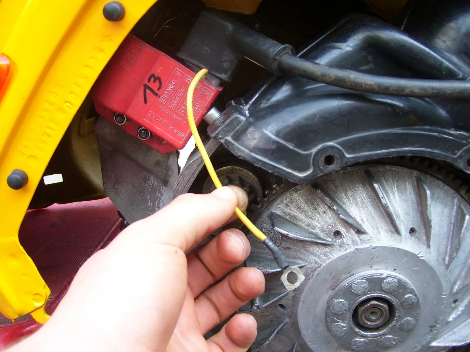

    Nun weiß ich allerdings noch nicht wohin mit dem gelbem Kabel, denn sonst kann die Vespa ja nicht zünden, oder? Ich stell euch mal ein Foto davon rein, die Zahl 13 hab ich mri als Orientierungshilfe draufgeschrieben. Es geht um das gelbe Kabel das ich in der Hand halte und nicht genau weiß, wohin damit:

    wenn das von der CDi kommt dann ist es ein Massekabel das am Motorblock befestigt werden will (schön abschleifen+Kontaktspray)

    also das gelbe kabel is bei mir braun und verschwindet bei mir neben dem federbein und ist am blech fest geschraubt.
    scheint ein massekabel zu sein.

    Hi, noch mal zum Verständnis, die Zündgrundplatte liegt hinter dem Lüfterrad, das Kabel kommst von der Zündbox kurz CDI. Das kannst Du z. B. da (grüner Pfeil) zwischen schieben und mit festschrauben. und wie scho geschrieben für guten Massekontakt sorgen.
