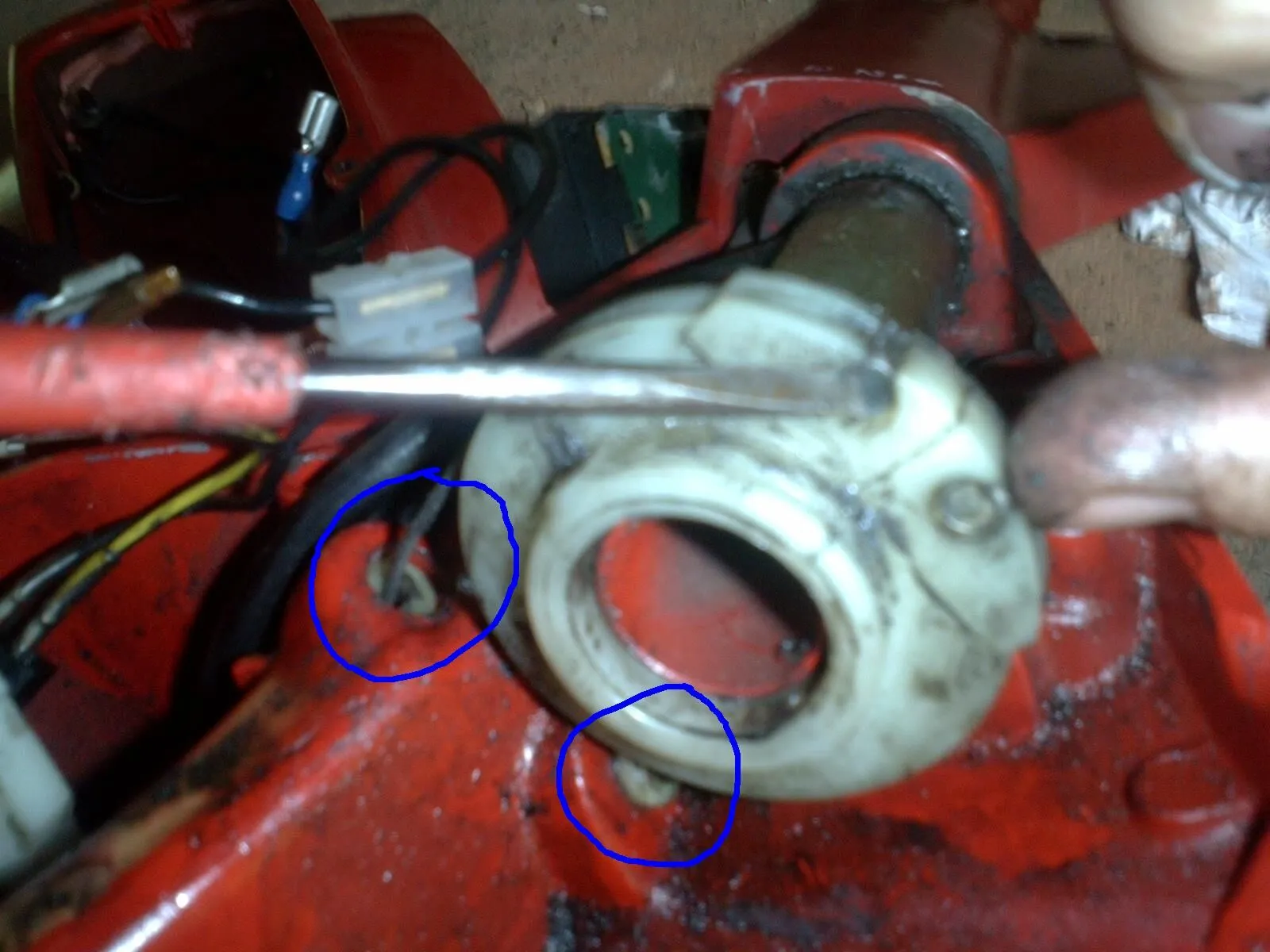

ganz einfache frage:
es gibt einen hellgrauen und einen dunkelgrauen kupplungszug...
welcher kommt nach "0ben", welcher nach "unten" ?
habe beim auseinanderbauen der vespa kein bild davon gemacht ![]()
siehe bild + blaue kreise....
danke schonmal.

sorry, hat ein wenig gedauert....
bin selbst grad am zusammenbau...
Link
falls die bilder helfen, bitte ich um nachricht... mir helfen sie recht wenig ![]()
ist von einer Pk 50 S
ich habe einige bilder von den zügen von unten, bin vor 5 min noch am zusammenbau gewesen, und mir haben die bilder nichts gebracht ![]()
ich uppe sie gleich mal ![]()
