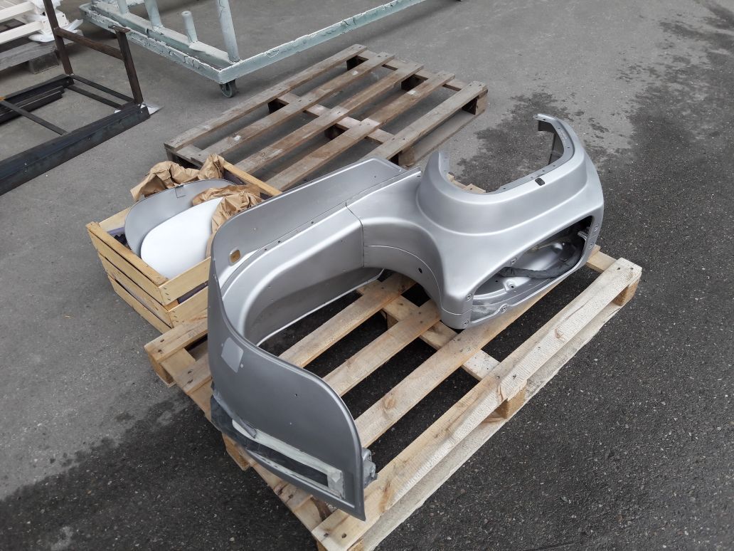

    So, damit Ihr auch wisst, ob die Tipps gefruchtet haben, hier mal ein kleiner Zwischenstand :) Wurde direkt nach dem Strahlen zum Lackierer für die Grundierung gebracht und der Motor wird auch gleich komplett revisioniert.

    Und noch ein Update - der Lackaufbau sieht neben der obligatorischen Rostschutzgrundierung eine Schicht Steinschlagschutz unter dem Trittbrett und im kompletten Motorraum sowie im Kotflügel vor. Der nicht gestrahlte Tunnel mit leichtem Rostansatz bekommt eine Fluid Film Kur mittels Sonde verpasst, im Anschluss gibt es transparentes Wachs unter Trittblech, Kotflügel und Motorraum. Somit sollte ich bei regelmäßiger Nachkonservierung und primärem Schönwetter-Betrieb für die nächsten Jahre hoffentlich meine Ruhe haben :)
    Felgen, Hauptständer, Tank (außen) und diverse andere Kleinteile wurden gepulvert und sind teils schon wieder montiert. Das Strahlen und Pulvern der oben gelisteten Teile hat mich insgesamt 145,- € gekostet, dazu kommen nochmals knapp 300,- für`s Lackieren.

    Wenn dir selber einen Gefallen tun möchtest lass den scheiß Steinschlagschutz drunter weg. Nach Jahren reißt der von alleine ein oder durch mechanischer Beanspruchung und dann gammelt es munter unterm Steinschlagschutz. Und das merkste meistens dann wenn es zu spät ist. Also durchgerostet....
    Mach Unterbodenwachs drunter. Dann haste was gescheites.

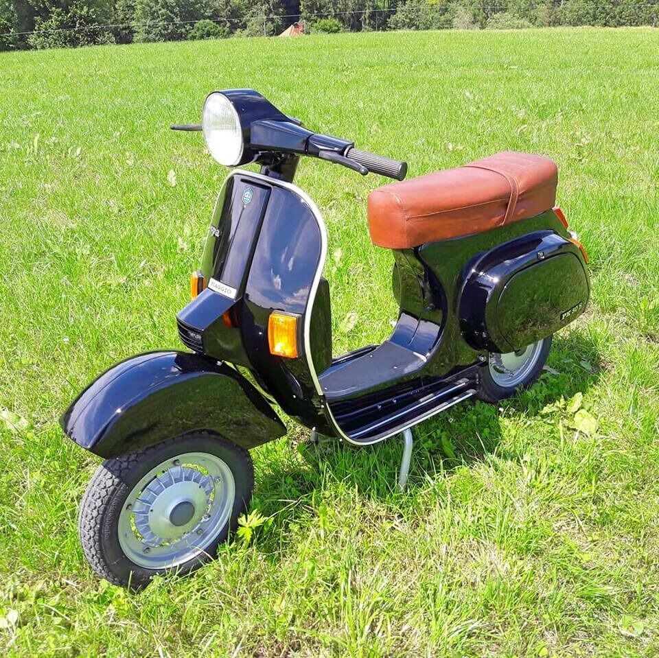

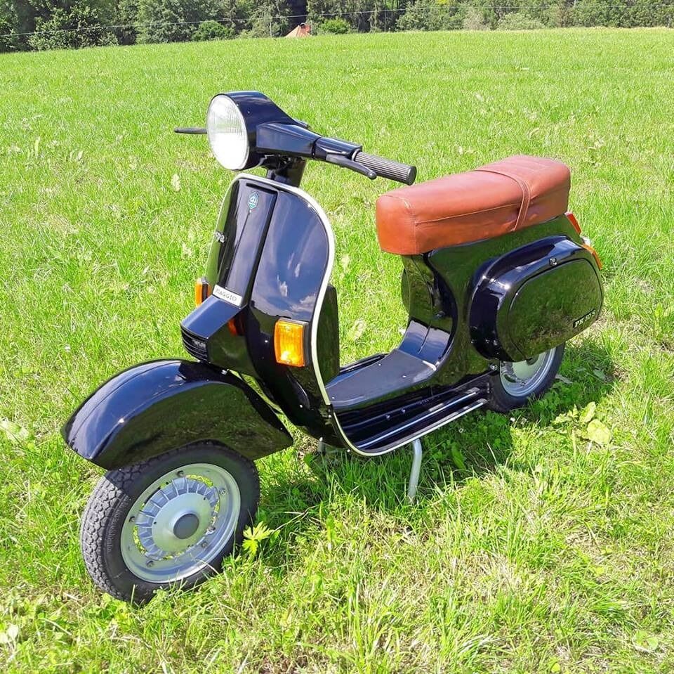

    Sodala, um final Rückmeldung zu geben - ich habe fertig. Das Wachs wurde mit Waschbenzin entfernt, der Lack wird nach dem Zusammenbau nochmal aufpoliert um stellenweise kleinere Kratzer zu entfernen.
    Herzlichen Dank für die vielen Tipps, Ratschläge & die Geduld! Ich hätte sonst vielleicht eine nicht ganz so gut bzw nachhaltig restaurierte PK50S dastehen ;)

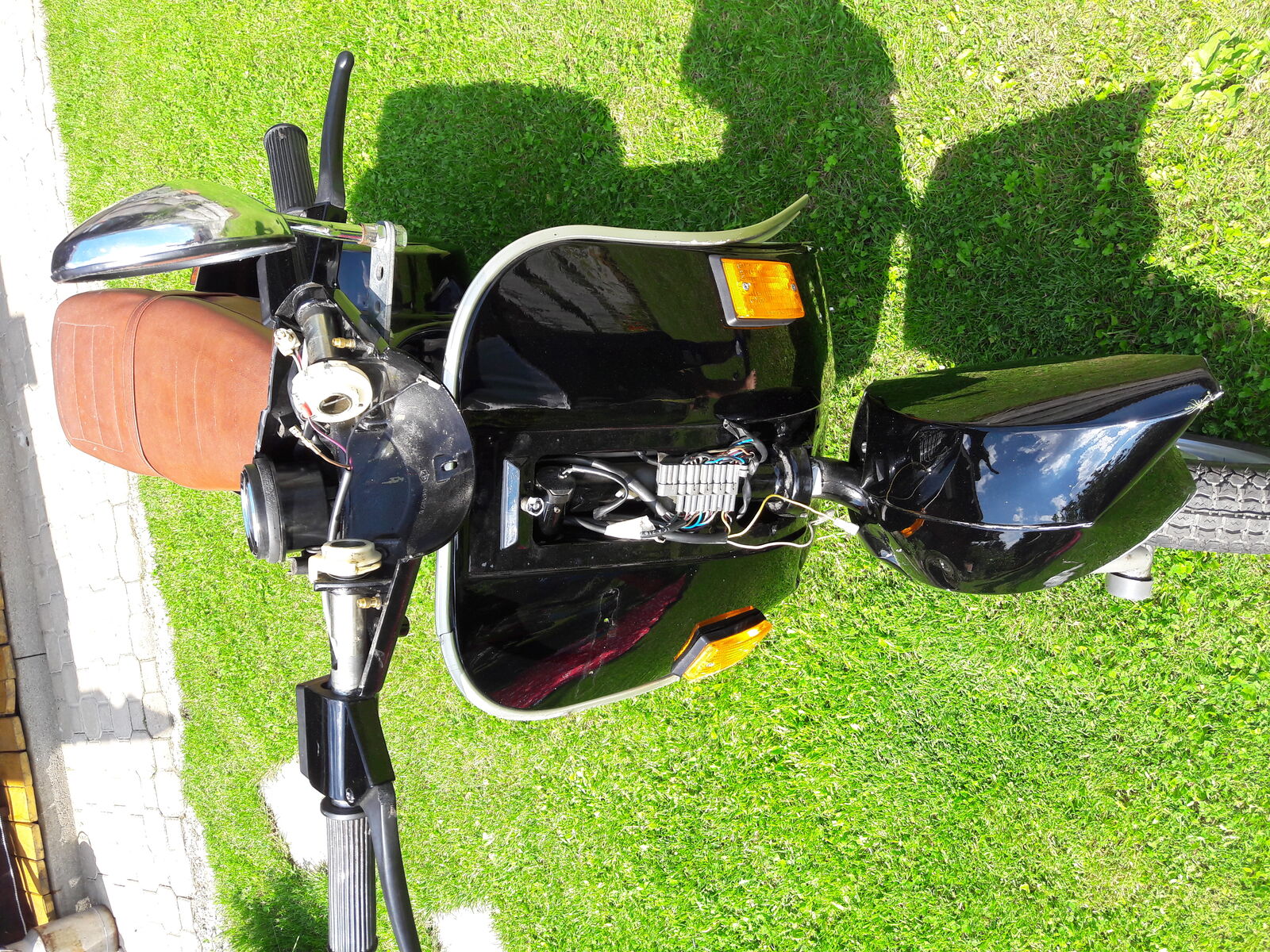

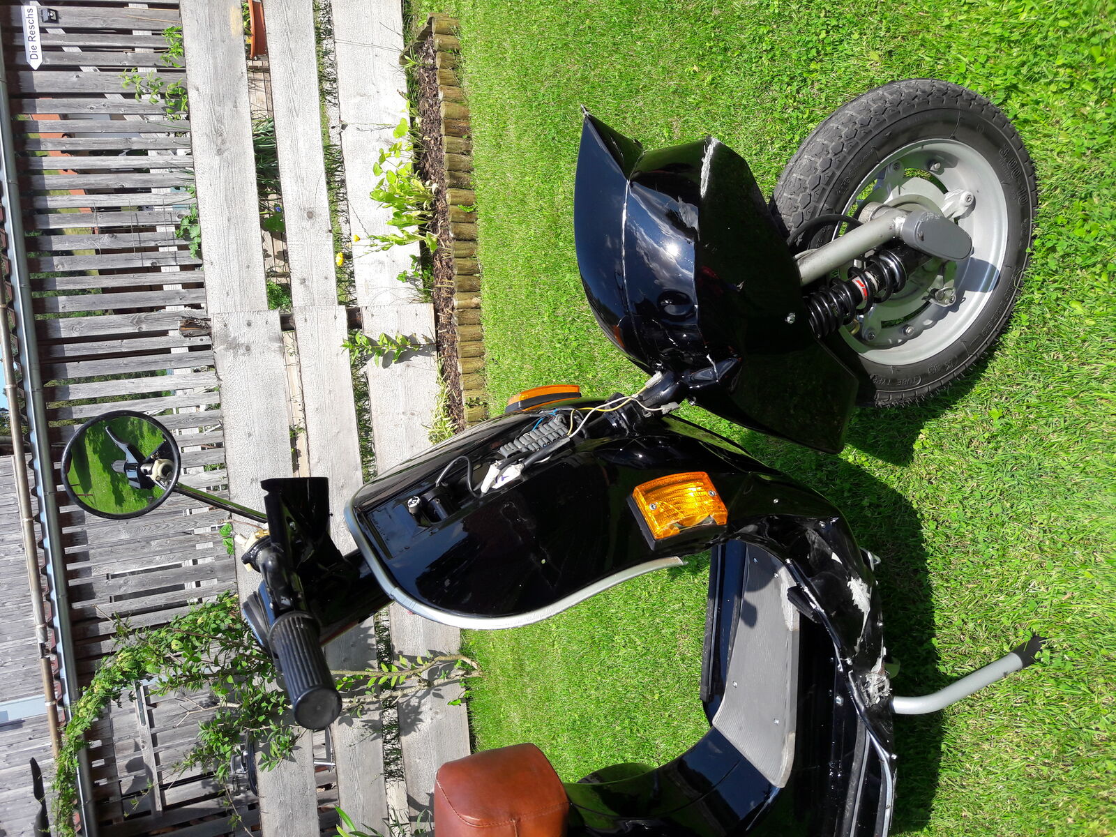

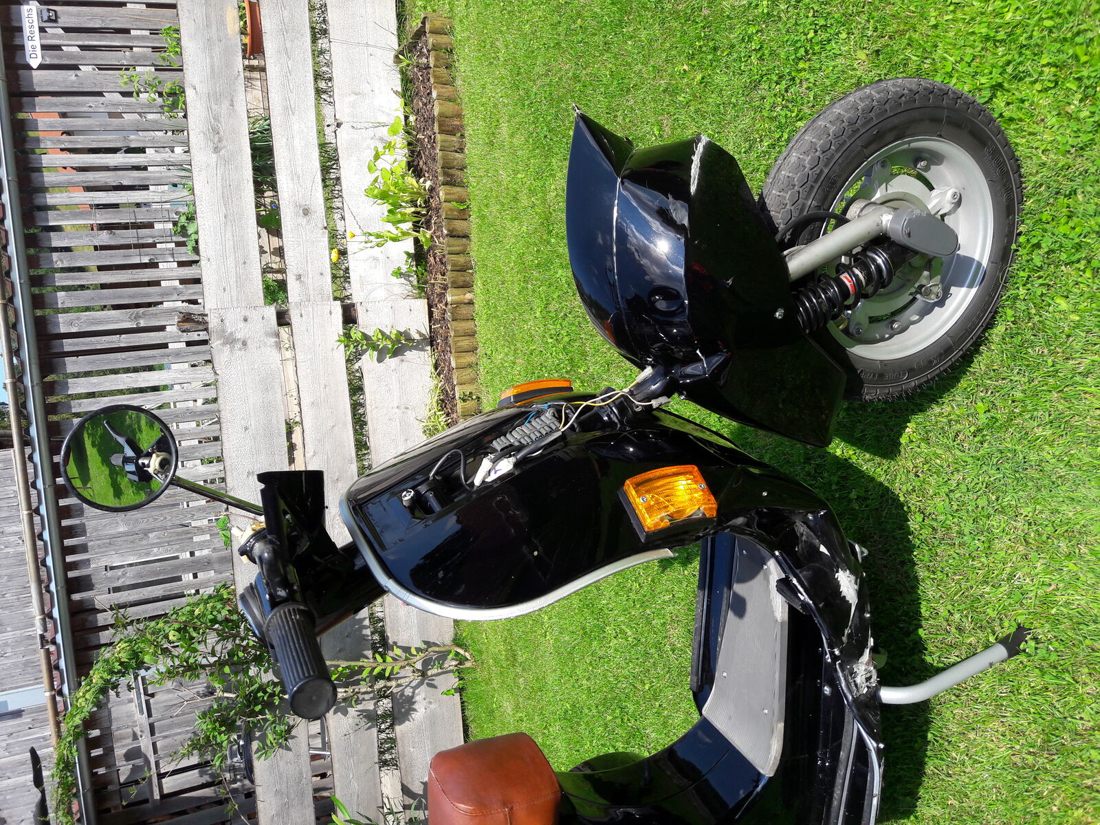

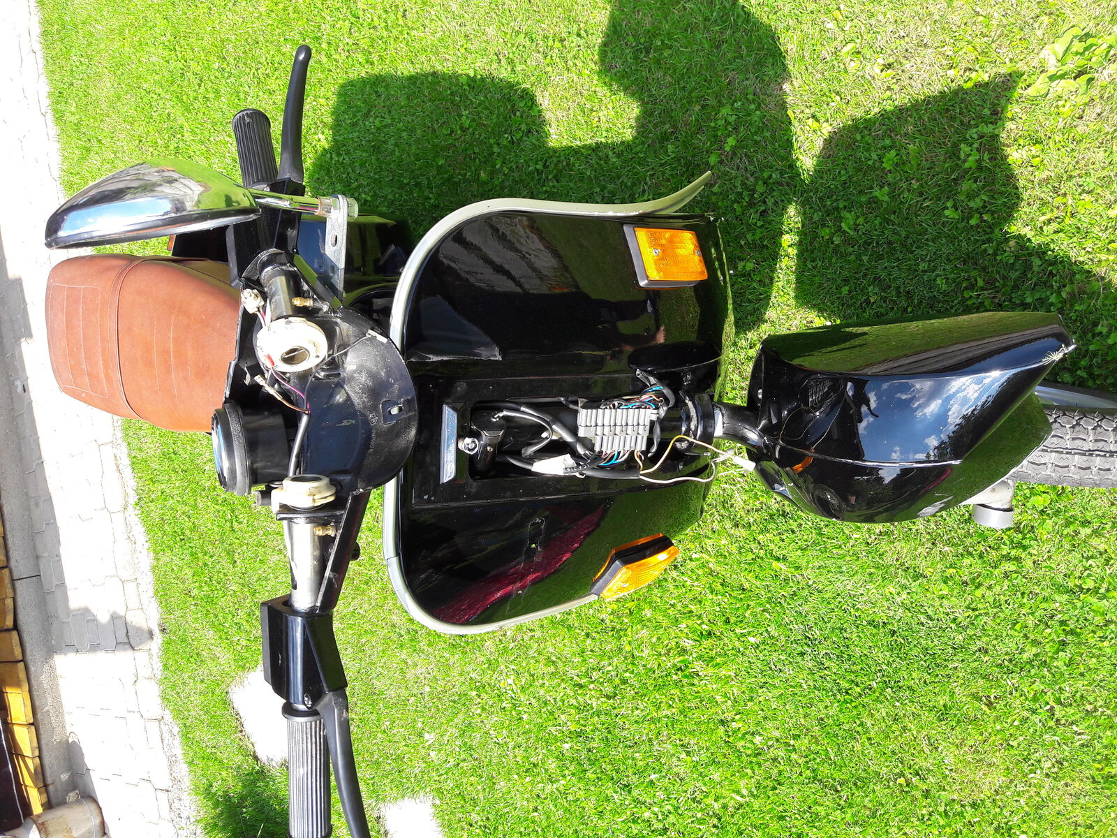

    Rahmentunnel hat keinen Knick - ich bin grad noch zu perplex, um zu entscheiden, was ich hier machen soll...

    Ich bin gespannt - der Rahmentunnel hat nach ausführlicherer Begutachtung doch ne leichte Delle seitlich. Dazu folgende Schäden:
