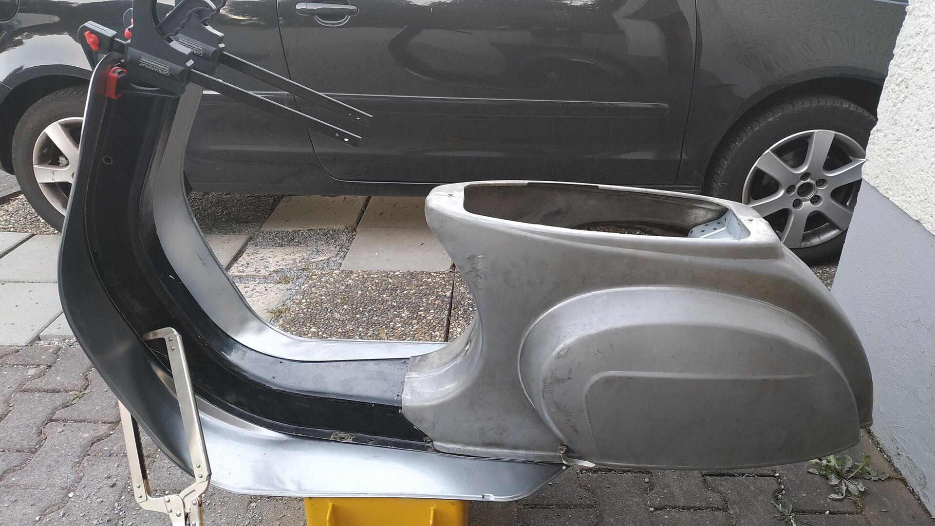

    Einen richtigen Knick kann ich zum Glück ausschließen, anbei nochmal bei besserem Licht. Fühlen kann man auch rein gar nichts.
    Was ich allerdings noch am überlegen bin, ob der Tunnel ganz leicht nach links zeigt, zweites Foto. Der Einschlag kam in Fahrtrichtung von rechts. Was meint Ihr? Wie kann ich sowas sicher ausschließen bzw vermessen? Eine Wasserwaage bündig mit der "Sacknaht" des Hecks bis vor zum Rahmentunnel auflegen?
    Einen rostfreien PK50XL Rahmen hab ich mittlerweile für einen super Kurs bekommen, also Blech steht nun ausreichend zur Verfügung.
    Beste Grüße!
    Edit sagt: Der Tunnel hat nach Wegflexen des Kotflügels nun evtl. doch was abbekommen - zumindest von vorne. Kann ma da noch was machen oder weg damit?

    Drittes Bild von oben, der Hauptholm hat zur Fläche zum Beinschild einen Knick nach innen an der Auflage/ Punktschweißfläche!
    Ohne abschliessend den evtl. Festigkeitsverlust hier abzuschätzen, Tank und Gabel ausbauen, Beinschild abtrennen, Rahmen richten.
    Eine gerade Stange, Laser o. ä. über die Heck-/ Mittelnaht ( vorne unter Sattelspitze), zum Rahmenkopfblech Rahmenende unter Lenker Mitte sollte hier gerade sein.
    Von Rahmenspitze ( vorne unter Sattelspitze) bis Rahmenkopfblech sollten es ~38 cm bei V50 sein, PK ist mir nicht bekannt.
    Beinschild, Querstreben Neu.
    ( Die Qualität der Beinschildbleche werden schlechter 🤢)
