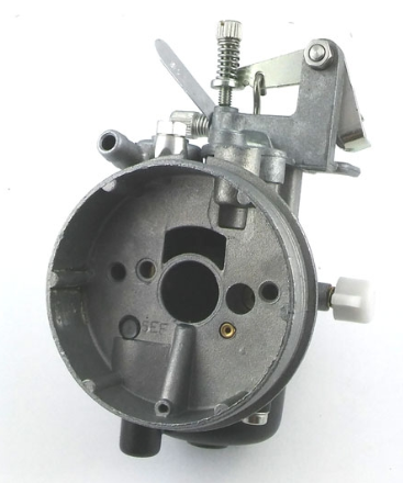

    Schau, daß Du nen passenden 16/15 (ohne F!) Vergaser bekommst, gibt es auch gebraucht für ca. 35 €.
    Und spar Dir das ganze rumgebastel mit dem nicht-passenden 16/15f-Vergaser, das wird nix mit dem Choke und Du wirst durch die sehr enge / zu enge Zugführung immer Probleme haben.

    tonitest: Das ist auch meine momentane Tendenz. Ich warte nur noch die Beschreibung von Volker ab, bei dem die Anpassung ja wohl ganz einfach ging (vorausgesetzt, es ist wirklich dasselbe gemeint...).
    Aber warum ein 16.15 ohne F? Brauche ich nicht diesen hier?
    Beide Varianten gibt es als F, entweder mit Zugchocke oder mit Wippe. Bei einem 16.15 ohne F ist der LuFi-Anschluss anders (mit Stehbolzen).

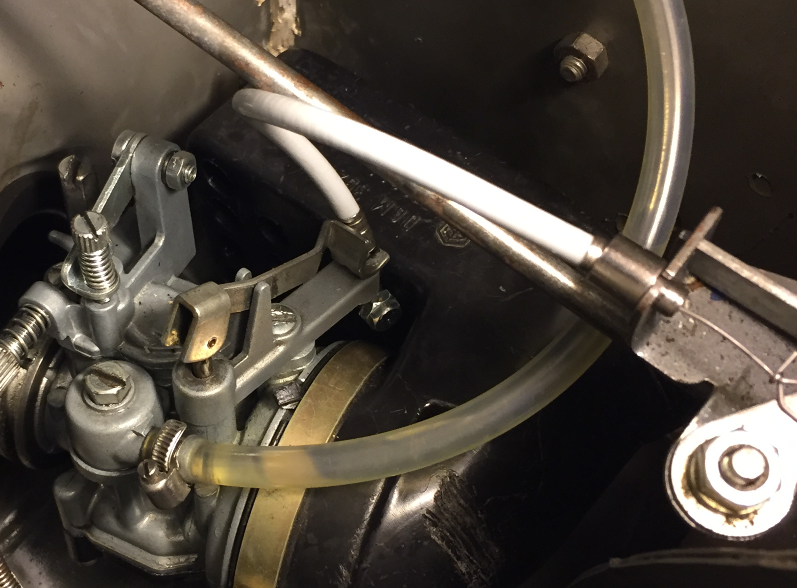

    Hi Humppabrother,
    habe den gleichen Vergaser und habe das Problem anders herum gelöst.
    Diesen Chokezug bestellt: http://www.scooter-center.com/product/BGM6450ST
    Dann einfach den Nippel abgeknipst und den Zug von oben angesetzt. Also die Zughülle von oben auf die Wippe drauf, dann den Innenzug unten durch die Bohrung ziehen und mit einem Schraubnippel am zurückgehen hindern. Um die Länge mit dem Schraubnippel passend einzustellen muss man allerdings den Vergaser vom Ansaugstutzen abnehmen um genug Platz zu haben.
    Ist vielleicht nicht ganz korrekt so, funktioniert aber.
    Falls die Erklärung nicht verständlich genug ist kann ich später mal ein Bild anfügen.

    Toller Tipp! Der Vergaser ohne F macht mit dem Blechluftfilter im Rahmen der PK massive Probleme, so dass dieser bearbeitet werden muss. Grad erst bei meiner PK50S gehabt. Es gibt 16.15F Vergaser ohne Wippe (hab hier zufällig einen neben mir liegen), die da rein gehören - sonst nichts!

    sprat: Danke für die Bestätigung. Der oben von mir verlinkte 16.15F von SIP wäre also passend für meine XL1, oder?
    Bräuchte ich noch irgendwas dazu? Die Standard-Düsen etc. sind schon dabei, oder?

    Foto machen und hier hochladen versuche ich heute Abend zu schaffen.
    Andersrum geht da aber nichts, das Betätigungsprinzip bleibt das selbe. Die Wippe ist ja durch eine Zugfeder in ihrer Ausgangsposition —> Choke ist zu. Wenn man jetzt den Choke-Hebel zieht wird der Abstand zwischen dem unteren Ende der Zughülle und dem unteren Ende das innenzugs (da wo der Schraubnippel dran ist) verkleinert, weil der Innenzug oben weiter raus will, er muss ja dem Choke-Hebel, an dem er eingehangen ist, folgen. Die zughülle kann aber nicht mit, sie wird ja oben in ihrer Position gehalten. Also wird die Wippe gezwungen nach unten zu gehen und der Choke öffnet sich.
    Sorry, etwas kompliziert beschrieben.

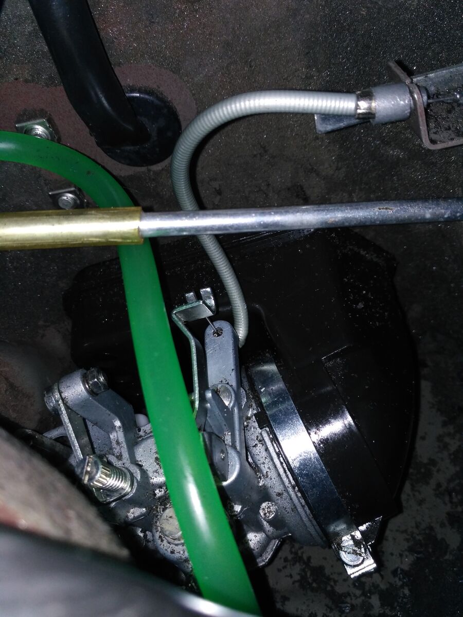

    Hier noch, etwas verspätet, die versprochenen Bilder.
    einmal mit rein gedrücktem (zumindest fast ganz) und einmal mit herausgezogenem Chokehebel:
    Den Schraubnippel, den man unten am Luftfilter sieht, bei ausgebautem Vergaser auf der richtigen Höhe des Innenzugs festziehen. Dazu einfach den Zug mit der Schlaufe oben am Chokehebel schonmal einhängen, Schraubnippel leicht anziehen, Chokehebel bedienen und die Position des Schraubnippels so lange korrigieren bis er bei betätigtem Chokehebel vollständig öffnet und bei nicht betätigtem Chokehebel vollständig schließt. Ist natürlich ein bisschen gepfuscht, aber es funktioniert bei mir sehr gut!
    Grüße.

    bubu: Vielen Dank für die Fotos und Erläuterungen! Jetzt wo ich es so sehe, habe ich fast das Gefühl, dass es der Händler auch so herum gemacht hatte, allerdings ist am Ende des Chokezugs nur der normale kleine Nippel dran. Den kann man nur einigermaßen festmachen, in dem man ihn in der Bohrung verkantet. Also noch mehr Rumgepfusche. Außerdem ist der Zug bzw. die Hülle etwas zu kurz, sodass der Choke immer leicht geöffnet ist. Der von dir verlinkte Chokezug müsste dann etwas anders bemessen sein.
    Alternativ könnte man ja auch noch den Chokezug-Adapter nehmen, den ich weiter oben mal verlinkt hatte. Dort wird der Zug nicht eingehakt, sondern verschraubt. Hätte den Vorteil, dass man es in der Länge auch anpassen könnte, wenn der Vergaser eingebaut ist.
