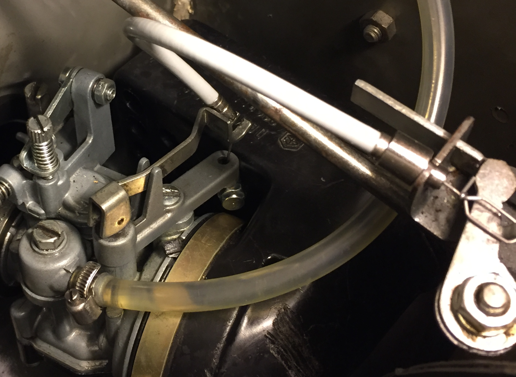

  • bubu
    305
    55
    PK 50 S Elestart
    • June 28, 2018 at 07:25
    • #50
    Hi Humppabrother,
    habe den gleichen Vergaser und habe das Problem anders herum gelöst.
    Diesen Chokezug bestellt: http://www.scooter-center.com/product/BGM6450ST
    Dann einfach den Nippel abgeknipst und den Zug von oben angesetzt. Also die Zughülle von oben auf die Wippe drauf, dann den Innenzug unten durch die Bohrung ziehen und mit einem Schraubnippel am zurückgehen hindern. Um die Länge mit dem Schraubnippel passend einzustellen muss man allerdings den Vergaser vom Ansaugstutzen abnehmen um genug Platz zu haben.
    Ist vielleicht nicht ganz korrekt so, funktioniert aber.
    Falls die Erklärung nicht verständlich genug ist kann ich später mal ein Bild anfügen.
    Gruß.

    • June 29, 2018 at 14:00
    • #57
    Hier noch, etwas verspätet, die versprochenen Bilder.
    einmal mit rein gedrücktem (zumindest fast ganz) und einmal mit herausgezogenem Chokehebel:
    Den Schraubnippel, den man unten am Luftfilter sieht, bei ausgebautem Vergaser auf der richtigen Höhe des Innenzugs festziehen. Dazu einfach den Zug mit der Schlaufe oben am Chokehebel schonmal einhängen, Schraubnippel leicht anziehen, Chokehebel bedienen und die Position des Schraubnippels so lange korrigieren bis er bei betätigtem Chokehebel vollständig öffnet und bei nicht betätigtem Chokehebel vollständig schließt. Ist natürlich ein bisschen gepfuscht, aber es funktioniert bei mir sehr gut!
    Grüße.
    Einmal editiert, zuletzt von bubu (June 29, 2018 at 14:05)
  • humppabrother
    770
    150
    PK 50 XL1
    • June 29, 2018 at 23:33
    • #58
    bubu: Vielen Dank für die Fotos und Erläuterungen! Jetzt wo ich es so sehe, habe ich fast das Gefühl, dass es der Händler auch so herum gemacht hatte, allerdings ist am Ende des Chokezugs nur der normale kleine Nippel dran. Den kann man nur einigermaßen festmachen, in dem man ihn in der Bohrung verkantet. Also noch mehr Rumgepfusche. Außerdem ist der Zug bzw. die Hülle etwas zu kurz, sodass der Choke immer leicht geöffnet ist. Der von dir verlinkte Chokezug müsste dann etwas anders bemessen sein.
    Alternativ könnte man ja auch noch den Chokezug-Adapter nehmen, den ich weiter oben mal verlinkt hatte. Dort wird der Zug nicht eingehakt, sondern verschraubt. Hätte den Vorteil, dass man es in der Länge auch anpassen könnte, wenn der Vergaser eingebaut ist.
