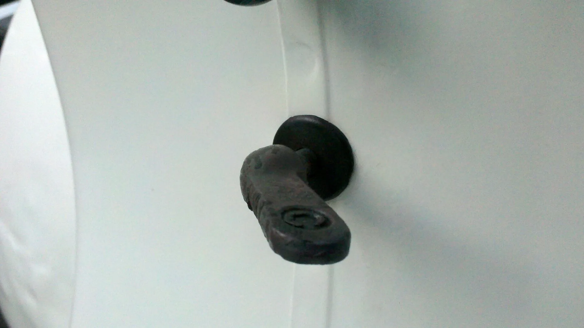

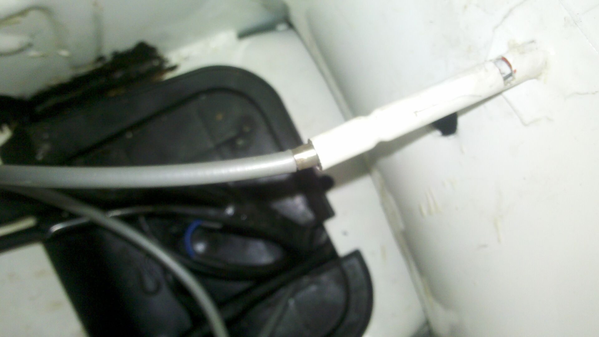

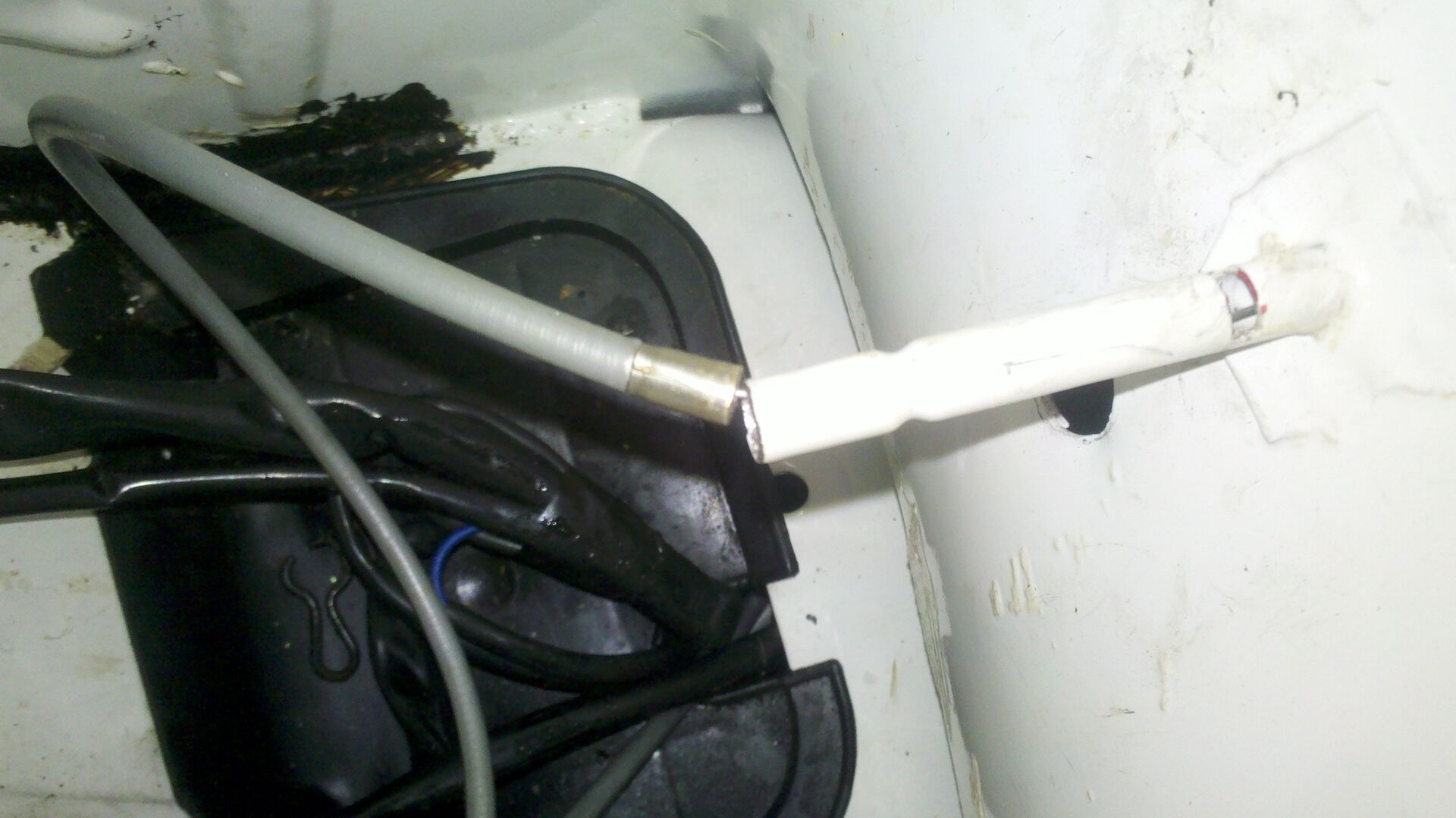

    zurück, nur warum? "Einfach" mal den Tank raus und siehe da:
    In dem Führungsrohr steckt noch eine festgerostete 30 Jahre alte Bodenzughülse die ich beim restaurieren letztes Jahr nicht bemerkt hatte.
    Voodo Model abbestellt und den Aufwand mit Bier entlohnt, damit legt sich auf die Aufregung über die eigenen Fehler 8)
