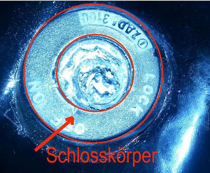

Hi hab Dir ne Mail geschickt, mit Telefonnummern. ![]()
Der Schlosskörper ist noch OK, wie auf dem Bild zu sehen ist, was Du ausgebohrt hast, ist der Schließzylinder. Und ja natürlich musst Du am Schlosskörper (nicht am Zylinder) ziehen, wenn Du durch drücken der Sicherung, das Schloss entriegelt hast. Da fällt nur nicht raus, weil es durch diese Blattfeder, welche auf dem Schlosskörper liegt, noch geklemmt ist. Wenn Du zuerst das Gummi ab machst, kannst Du den Körper besser greifen. So von hinten kannst Du da nur was machen, wenn Du die Gabel ausgebaut hättest, denn den Sperrriegel kann man nur bei ausgebauter Gabel heraus nehmen. So noch zu den "dummen Fragen", es gibt keine dummen Fragen, und wenn Du mir Deine Adresse gibst, wegen der Rechnung für die Beratung ist alles gut.
Beiträge von kasonova
Du merkst wenn Du da rein drückst, das sich da eine Feder zusammendrückt und das Schloss bekommst Du raus, indem Du dann daran ziehst. Ggf zwischen Schlosskörper und Rohr mit nem Schraubendreher hebeln. Aber Achtung auf dem Schlosskörper liegt eine kleine Feder, nicht verlieren! Beim Einbau gibt es auch noch einiges, der Schließzylinder in den Schlosskörper, einschieben, aber nicht durchschieben. Die Sperrnase muss im Schlosskörper sein, das Gummi NICHT vorher aufsetzen, WICHTIG der Zylinder muss in der "OFF" Stellung stehen, die Blattfeder auflegen und den Schlosskörper bis zum Anschlag rein schieben, dann den Zylinder hinein drücke und der verriegelt sich dann. Wenn das alles klar ist, das Gummi drauf.
Au tschuldigung, falsches File gegriffen. Bei der XL1 ist das etwas anders. Vorne unter der Kaskade ist die andere Seite des Schlosses und da ist ein kleines Loch, wenn Du da mit nem kleinen Schraubendreher oder Imbusschlüssel rein drückst, kannst Du das gesamte Schloss heraus ziehen. Hier jetzt die richtige Anleitung.
Hi, das Schloss in die Off bringen und .... sie Anhang.
