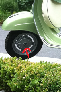

    Nun wollt ich gestern an die Backen ran, kam aber nicht weit. Ich habe die 4 Schrauben an der Felge gelöst, die Felge abgenommen und nun stand oder besser kniete ich da... wie geht es weiter. Es gibt ja noch die Mutter hinter der Schmutzkappe (entschuldigt die Laienausdrücke), soweit ich weiss Linksgewinde auf der die Mutter steckt. Muss ich die Lösen? Am besten mit einer Spitzzange? Ist das Lösen überhaupt schon erforderlich, ich müsste doch den "Deckel) über den Splint ziehen können. Der Dateianhang zeigt was ich jetzt schon nicht abbekomme.

    Erstmal nach Abnehmen der Schmutzkappe den Splint aus der Kronenmutter rausziehen. Dann mit einer (24er glaube ich) Stecknuss und gutem Hebel die Kronenmutter (normales Rechtsgewinde) lösen. Mit einer Spitzzange wird das gaaaar nichts, oder machst Du die Radbolzen am Auto auch mit einer Zange fest? :D Dann kannste die Bremstrommel aus der Verzahnung der Achse ziehen (ggfls. wenn festgegammelt ein bichen mit einem Gummihammer gegen kloppen). Dann siehste die Bremsbeläge.

    Danke schon mal für deine Antwort. Schmutzkappe ist das, auf das mein Pfeil zeigt oder auf der anderen Seite der Bremse, die kleine Gummiabdichtung. hinter der Gummiabdeckung ist kein Splint, da ist nur ein Gewinde mit Mutter (hier meinte ich Spitzzange, weil zu tief für ne Nuss)
    Das auf das der pfeilzeigt bekomme ich ja nicht ab.... einfach mal mit nem Gummihammer gegen"kloppen"?

    Schmutzkappe ist das, wo der Pfeil auf deinem Bild ist, richtig. Und nur da muss die Kronenmutter von der Bremstrommel ab. Auf der anderen Seite, wo die Gummikappe sitzt, da musst du gar nichts machen bzw. kannst du so lassen.
    Und ja, eine Verlängerung für die 24er Nuss ist von Vorteil und jemand, der vorne die Bremse beim Lösen der Kronenmutter zieht. Sonst am besten einen (Akku-) Schlagschrauber nehmen.

    Okaaaay, nun hab ich schonmal Begriffe mit denen ich arbeiten kann, dank dir/euch :)
    Bekomme ich die Schmutzkappe erst ab nachdem ich die Kronenmutter entfernt habe? Und wenn die Antwort nein ist, bedeutet es dann, dass meine Schmutzkappe durch ein paar Gummihammrrschläge gelöst werden muss?
