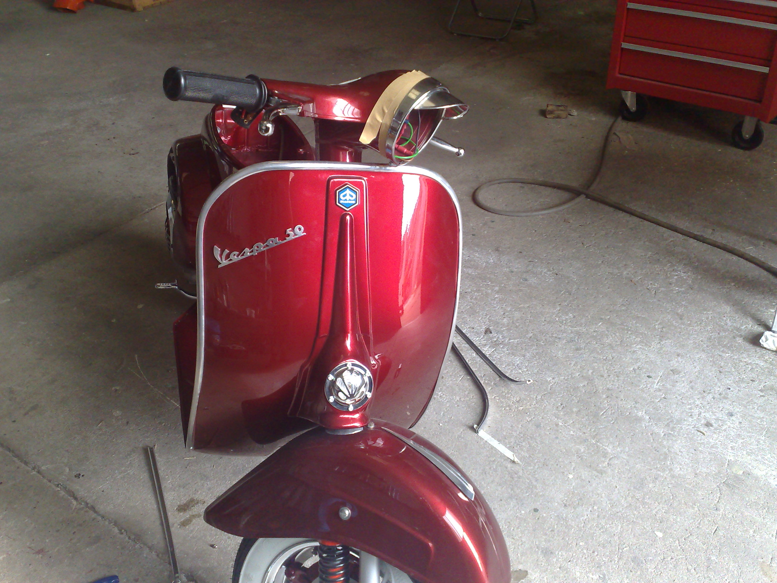

    Die Gabel hat 2 Löcher im Alu und einen Schlitz für das Schloss.
    Ob der Kotflügel ein Repro ist, keine Ahnung woran sieht man das?
    Der Ausschnitt ist größer als beim original, viel bei PL170 Kotflügeln zu sehen.
    Normal / original schließt der Ausschnitt sauber an der "Erhöhung" vom Guss ab.
    Bei Dir kann man ja seitlich vorbei schauen.
    Da kann man es sehen wie es original ist, hab leider kein besseres Bild.
    Vielleicht ist das eine Gabel einer PK S Sparversion. Die hat etwas andere Aufnahme oben.
    Würde man recht schnell sehen das sie 3 statt 2 Löcher in der Aluaufnahme hat UND keinen Schlitz für´s Lenkradschloss.
    Der Kotflügel ist auf jeden Fall ein Repro.
    Kann/ Sollte trotzdem auf der richtigen Gabel (halbwegs) passen.
