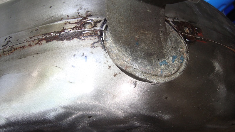

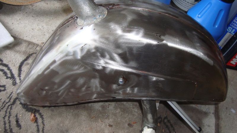

Kotflügel passt nicht
Der Kotflügel sieht schon stark nach V50 aus - die Gabel ist auch eine?
Ja, das Konvolut war so zusammen, Gabel passt, hatte ich schon probiert.
Auch die Vorderrad Schwinge lässt sich montieren.
Ob aber der Kotflügel zum Roller gehört, oder ein Nachkauf ist, weiß ich nicht.

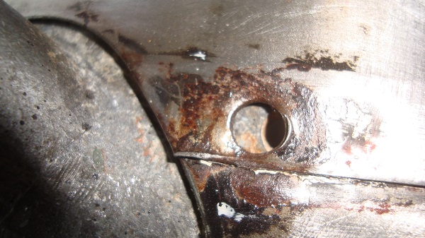

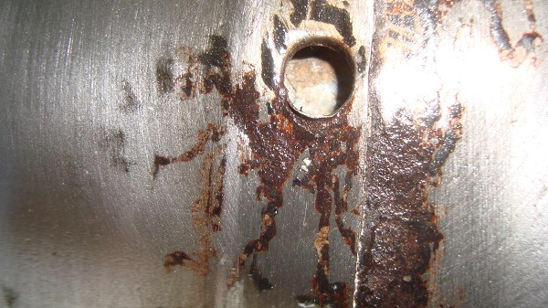

Kotflügel aufstecken, Gabel einbauen und gucken, wie alles passt. Dann entweder ein passendes Loch nehmen und die anderen neu setzen, oder alle drei Löcher erneuern. Die alten zuschweissen .
Ich glaube, Kotflügel und Gabel gehören nicht zusammen.
Ich gehe davon aus, das die Gabel passt, aber der Kotflügel nicht.
Dieser sieht aber optisch passend zur V50 aus. Gibt es denn da verschiedene ???
Sitzt der Kotflügel normal genau mittig zur Karosse,??
bei meinem ist dieser etwas nach links versetzt, so ca. 1-1,5 cm.
Sollte er

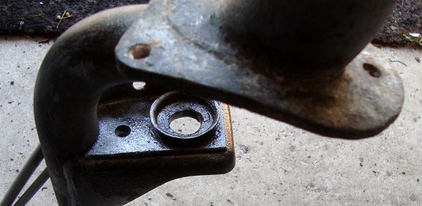

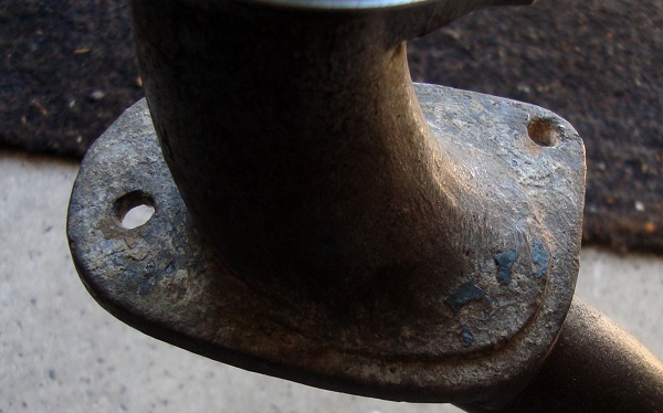

Vielleicht ist das eine Gabel einer PK S Sparversion. Die hat etwas andere Aufnahme oben.
Würde man recht schnell sehen das sie 3 statt 2 Löcher in der Aluaufnahme hat UND keinen Schlitz für´s Lenkradschloss.
Der Kotflügel ist auf jeden Fall ein Repro.
Kann/ Sollte trotzdem auf der richtigen Gabel (halbwegs) passen.
Die Gabel hat 2 Löcher im Alu und einen Schlitz für das Schloss.
Ob der Kotflügel ein Repro ist, keine Ahnung woran sieht man das?

Der Ausschnitt ist größer als beim original, viel bei PL170 Kotflügeln zu sehen.
Normal / original schließt der Ausschnitt sauber an der "Erhöhung" vom Guss ab.
Bei Dir kann man ja seitlich vorbei schauen.
Da kann man es sehen wie es original ist, hab leider kein besseres Bild.
Damit meinte ich die Löcher im Kotflügel....
Die meinte ich auch, nicht die an der Gabel.
