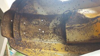

wie du auf den Bildern siehst war meine Kiste teils mit schwarz matt und 2 Grundierung über gesaut.
Das ganze wurde massiv mit groben Schleifpapier angeschliffen.

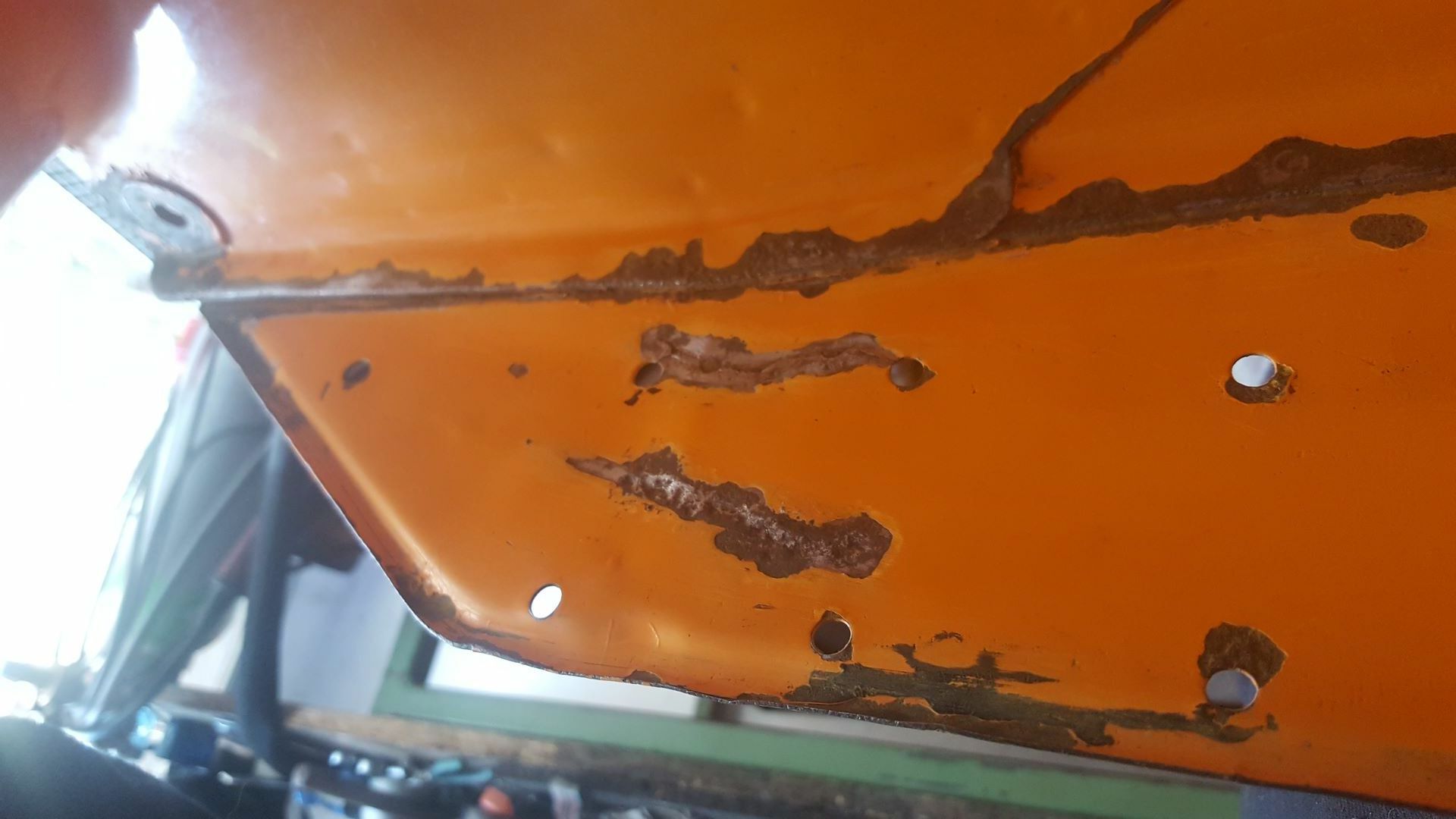

So wie das dunklere orange abblättert scheint es nicht gut Lack vorbereitet zu sein.

Ich würde mir die Arbeit machen und den Lack freilegen.
So wie es aussieht ist da Aranico drunter (müsste die gleiche sein wie meine)
Seltene und echt schöne Farbe.

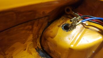

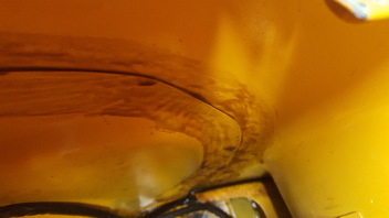

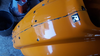

paar Bilder schieb ich mal hinterher.
