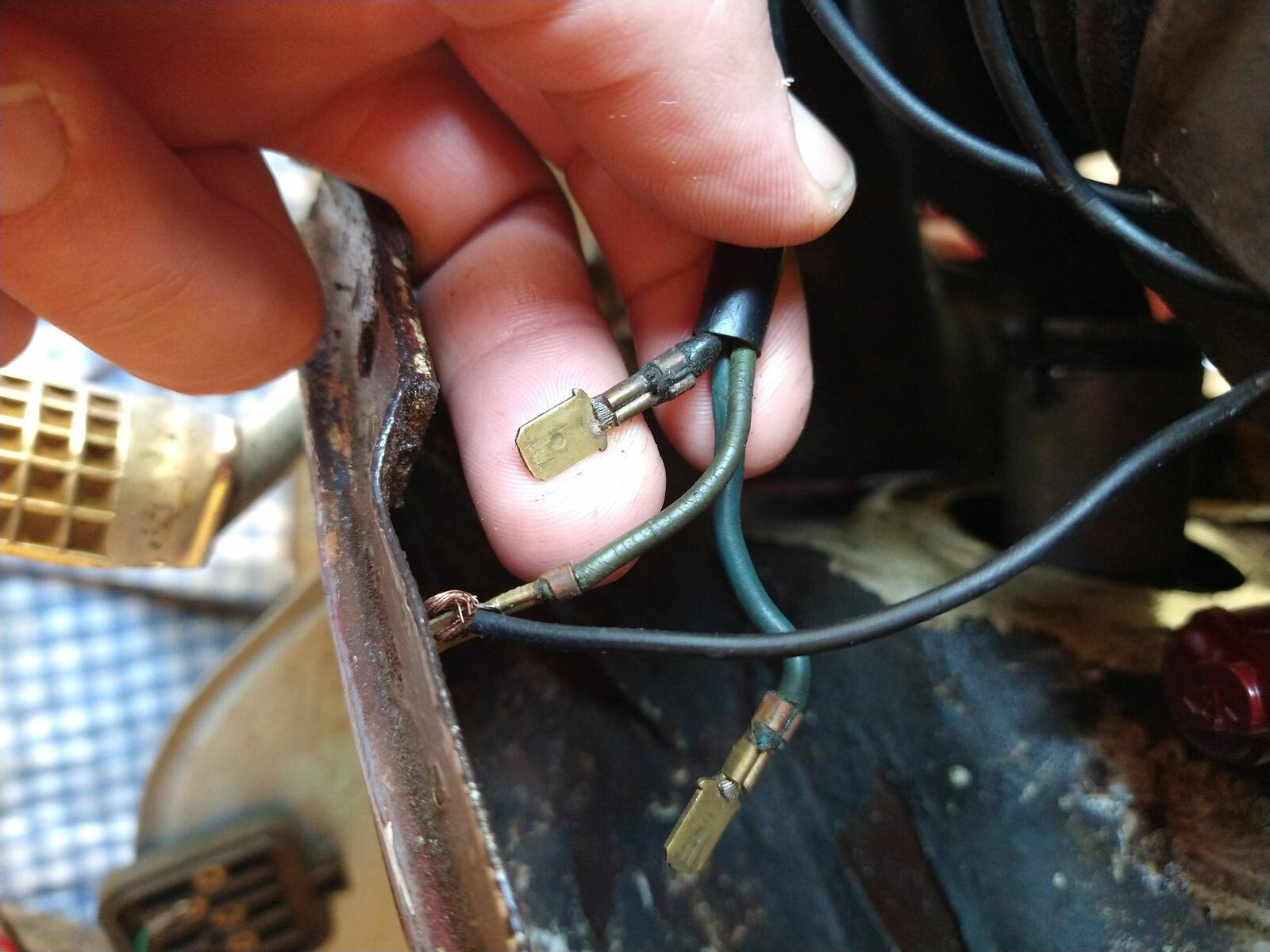

    Kann mir einer auf die Schnelle sagen welches Kabel zu welchem gehört?
    Das Kabel was dran getüdelt ist geht zur CDI.

    Rot auf Grün, grün auf blau und schwarz auf schwarz

    • #10,848
    Danke, ich mach mich morgen ran!
    Verwirrt mich aber das nicht grün auf grün kommt.
    Aber ich vertrau Volker:thumbup:
