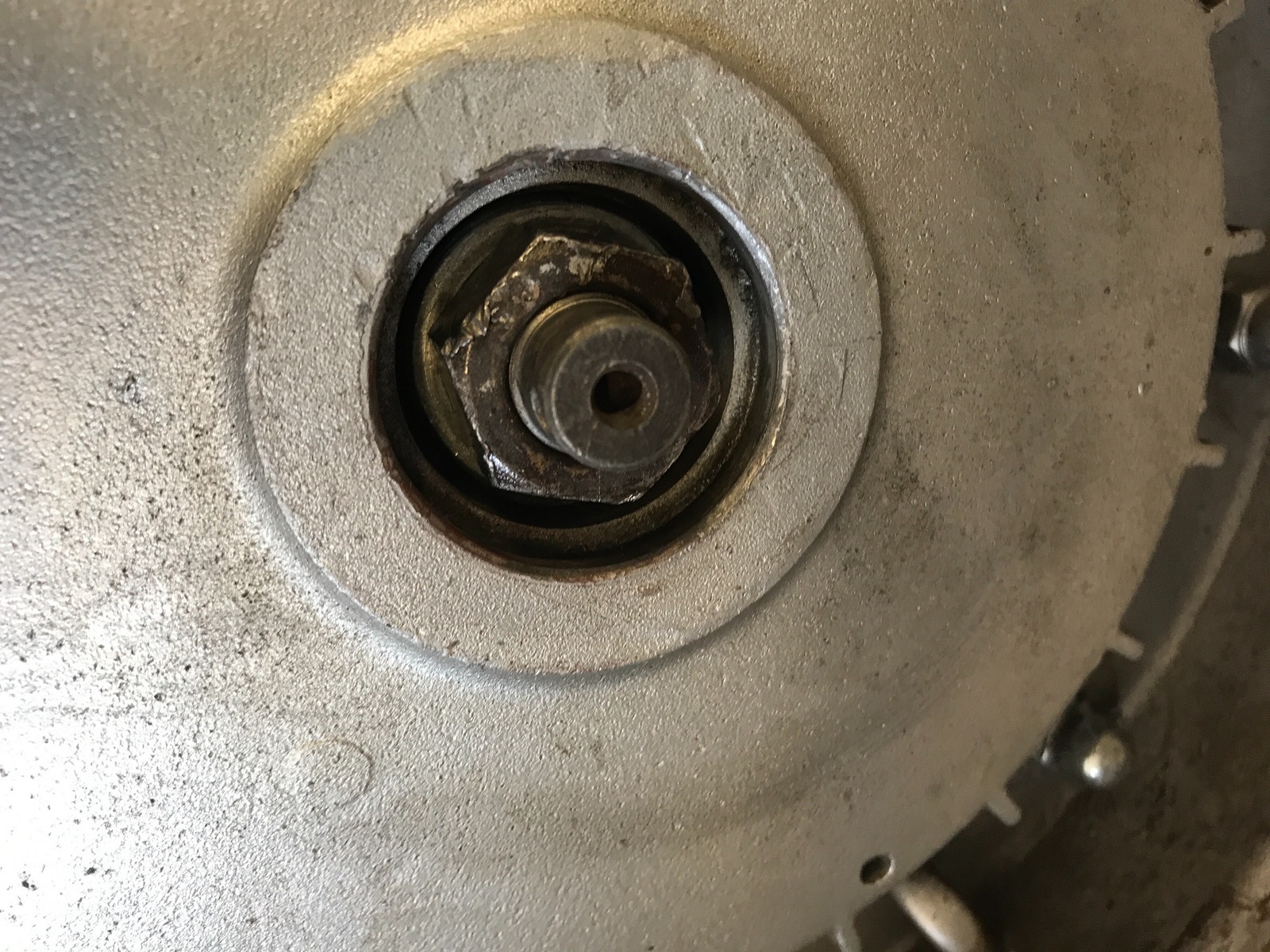

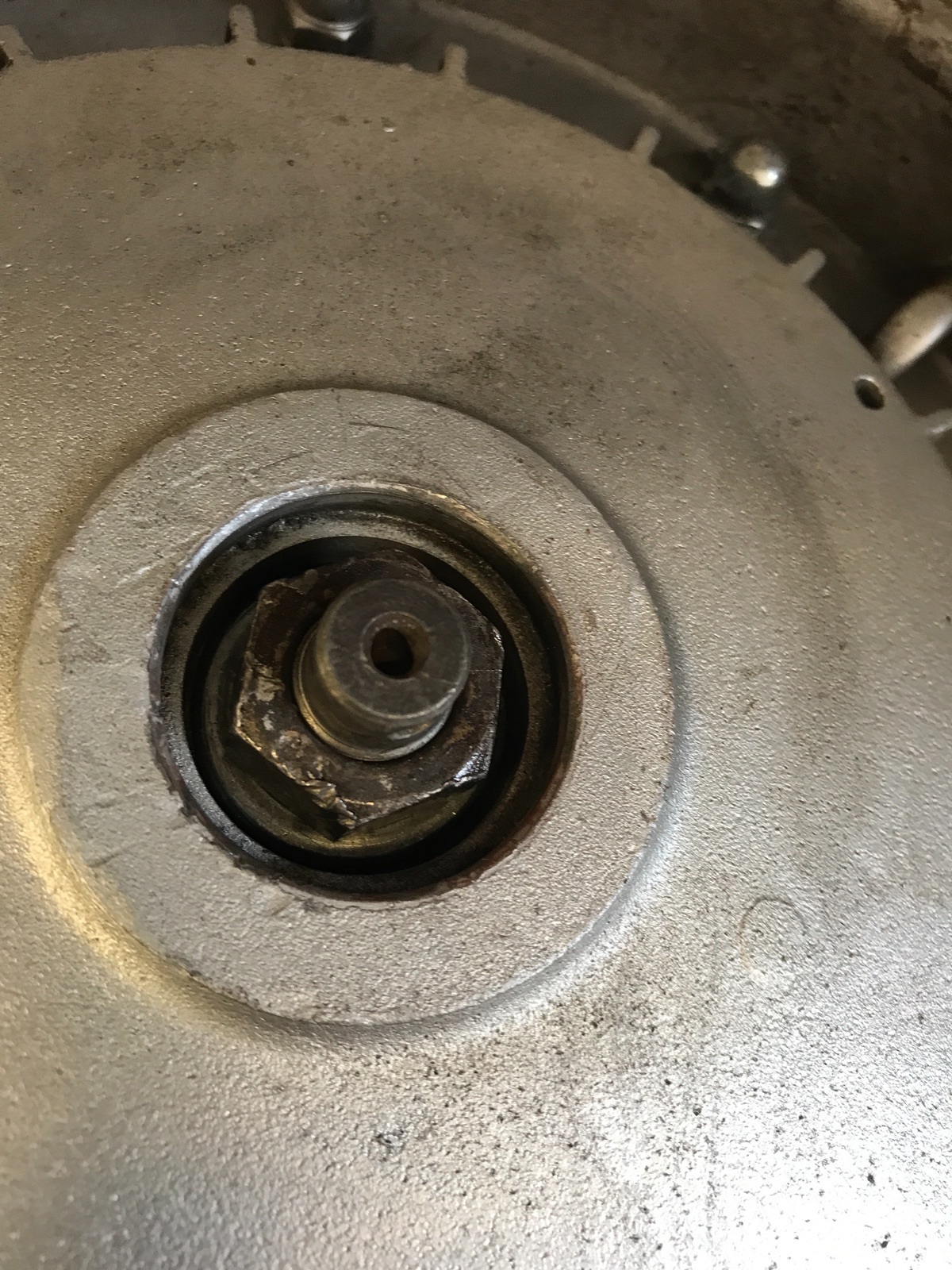

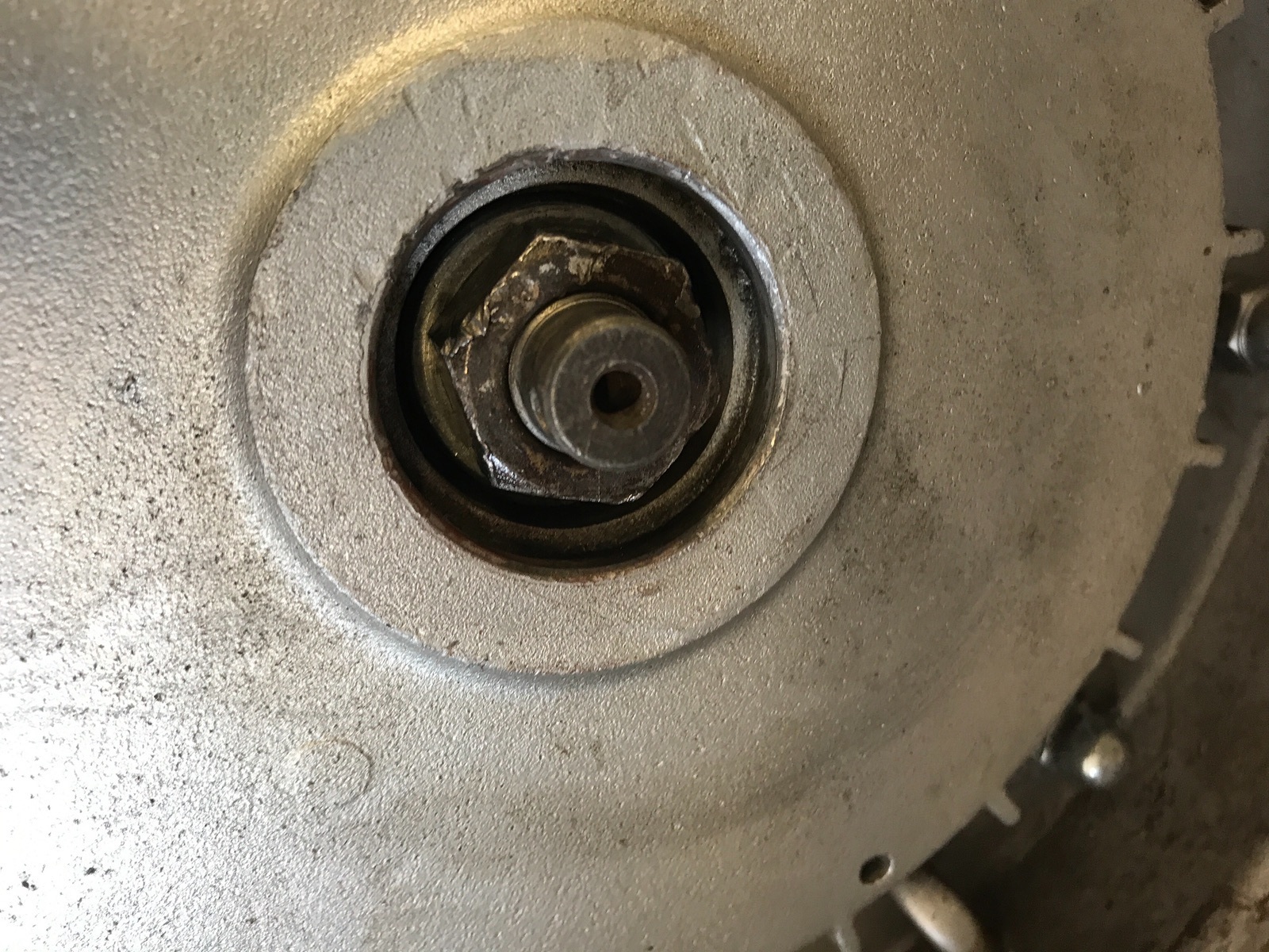

    Leute ich schaffe es nicht diese Mutter zu lösen.
    Man dreht die eh gegen den Uhrzeigersinn raus oder?

    • April 16, 2020 at 17:08
    Probier's Mal mit einer Verlängerung an der Knarre, dann hast nen besseren Hebel.
    • April 16, 2020 at 17:23
    oder ausm Baumarkt nen Schlüssel um die Räder zu wechseln , kosten nicht die Welt !
    https://www.pearl.de/a-NX9567-3619.shtml
  • Gast270222
    • April 16, 2020 at 17:28
    alte Methode mit Hammer und eine alte Knarre
    Oder du musst noch ein Kotlett essen
    12,188
    35,308
    4,300
    • April 16, 2020 at 19:28
    Und die Vespa am besten auf die Räder stellen. Am besten mit nen 2. Mann/Frau/Diverse.
    Bremse treten und dann lösen. Wie ne normale Schraube.
    Viel Erfolg

    • April 17, 2020 at 13:25
    - Vernünftiger Schlagschrauber
    - Auf die Ratsche ein Rohr als Verlängerung... nimm ruhig nen Meter! Damit gingen ALLE auf!
    - Ansonsten mal den Knebel aus dem Ratschenkasten nehmen und Hammer
    https://www.vespaonline.de/de-de.facebook…258703724164250
    Vespa Restaurationen, alles aus einer Hand!
    Lenker schweißen, Lack, Karosserie, Strahlen, pulvern usw.
    3,317
    11,212
    1,485
    • April 17, 2020 at 20:04
    Hmmm ... Knebel und Rohr als Verlängerung, Rad dran schrauben, Roller auf den Ständer damit das Rad auf dem Boden steht, Fuß auf die Bremse und die Verlängerung benutzen - idealerweise Knebel und Verlängerung waagrecht oder knapp über waagrecht ansetzen ... auf!

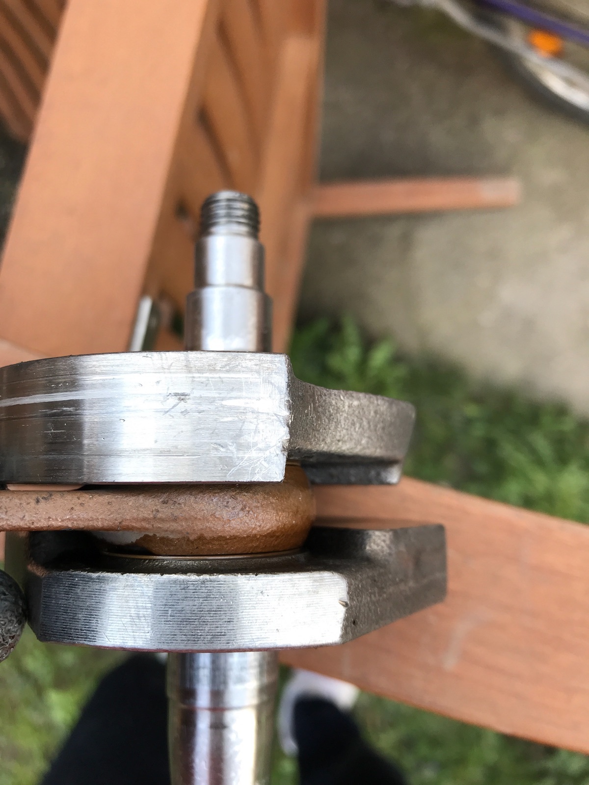

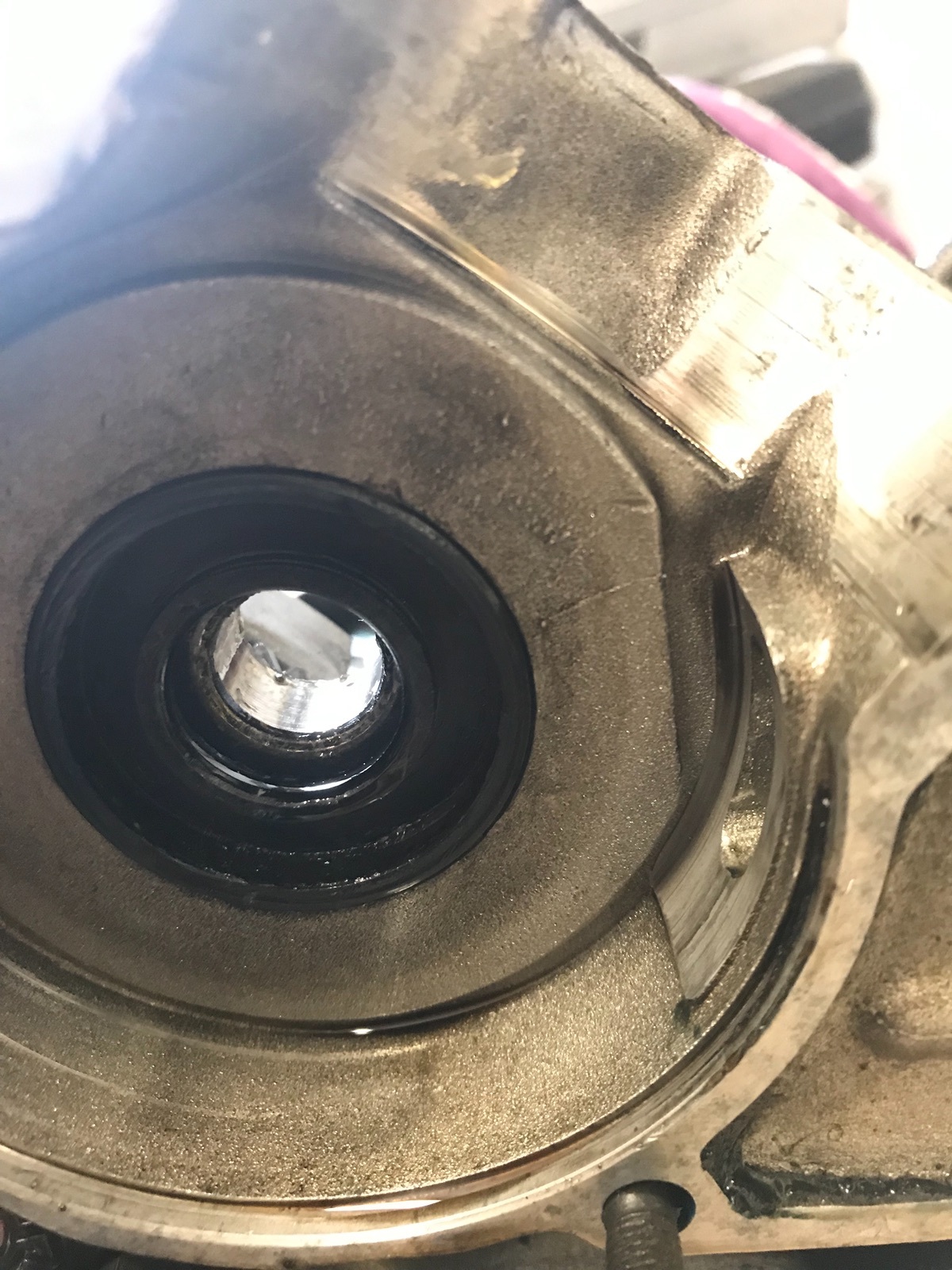

    Ich bräuchte eine neue Kurbelwelle mit 19/20mm, würde auch einen membranansaugstutzen drauf machen, weil der drehschieber nicht so gut aussieht. Aber ich möchte keine Vollwangenwelle, da ich nichts rumfräsen will bzw sind die teuer!
    Soll ich nun ne Standard mazuchelli nehmen , oder eine von mazuchelli mit sport im namen( bessere steuerzeiten...) Würde so ne sport welle sinn machen bei einer membran oder einfach eine standard?
    Ein Link wäre hilfreich

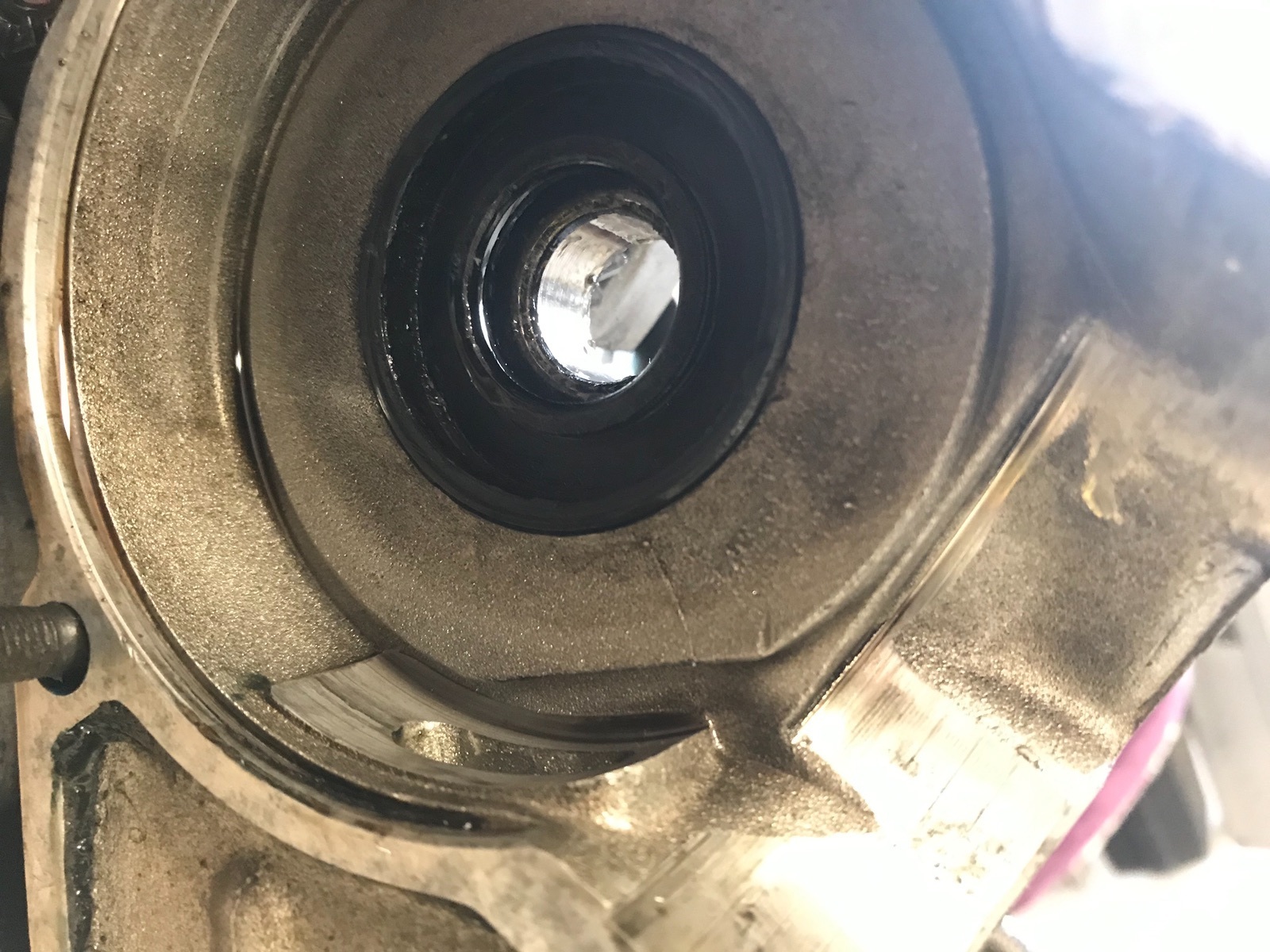

    Meinst du die mittig in der hinteren ( langen ) Drehschieberfläche liegende Dunkelfärbung ? Ist das eine fühlbare Vertiefung / Furche oder nur eine oberflächliche Verfärbung ?
    Hast dun Fotos von der Steuerwange der KW zur Hand, die zuletzt eingebaut war ?
    Eine vollständige Beurteilung des Drehschiebers ist leider nicht möglich, da die anderen Partieen der Drehschieberfläche nicht vernünftig zu sehen sind.
    Ist der Motor vor der Zerlegung gelaufen ?

    • April 20, 2020 at 12:20
    Okay die Kurbelwelle muss ich noch ausbauen, fotos folgen dann.
    Ja das dunkle ist leider die einzige fühlbare „tiefe“ furche leider :(
    Ich schick dann noch bessere bilder rein
    Der motor ließ sich schwer starten und das standgas hielt er nie

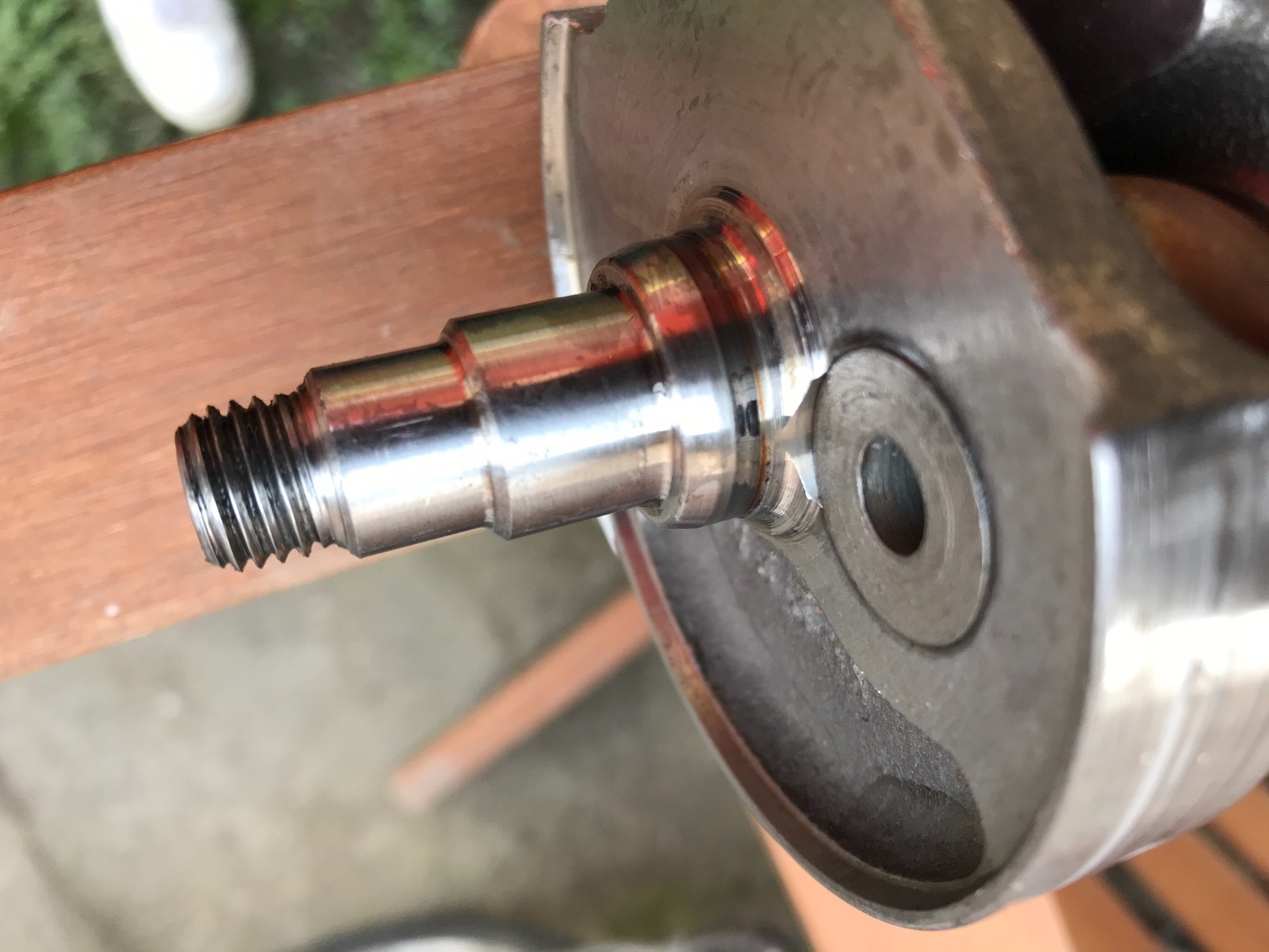

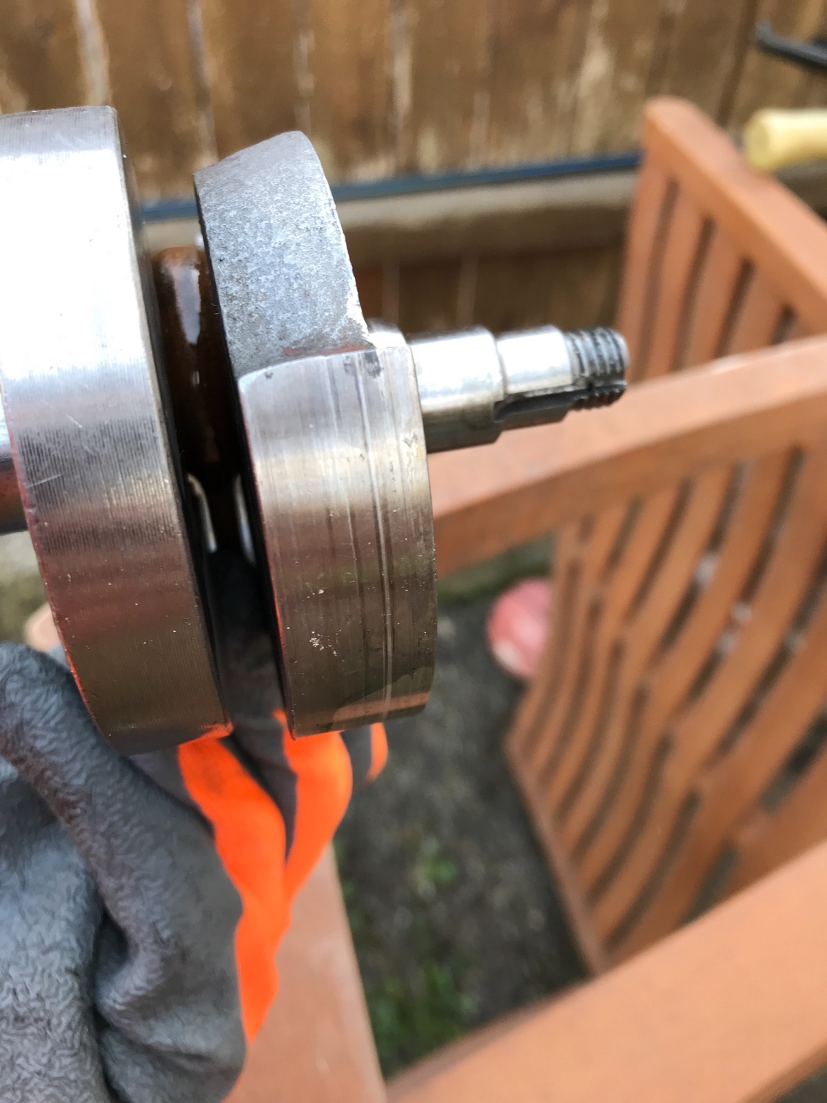

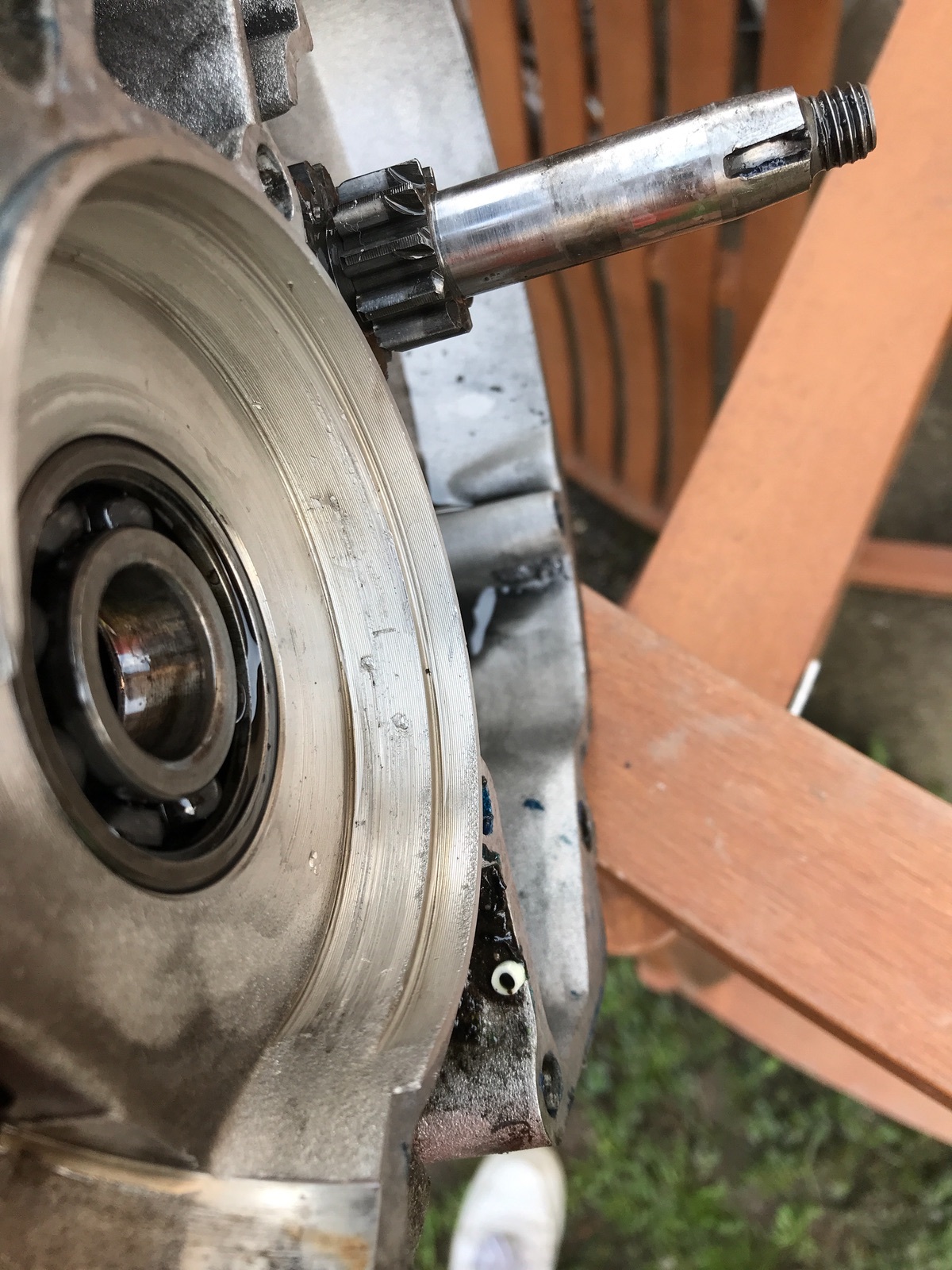

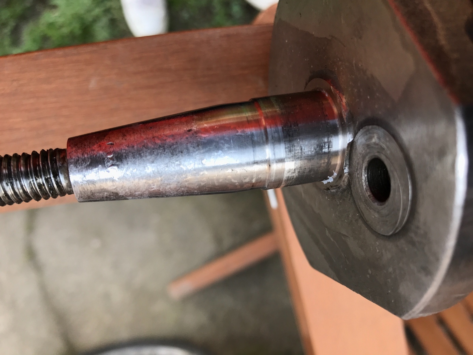

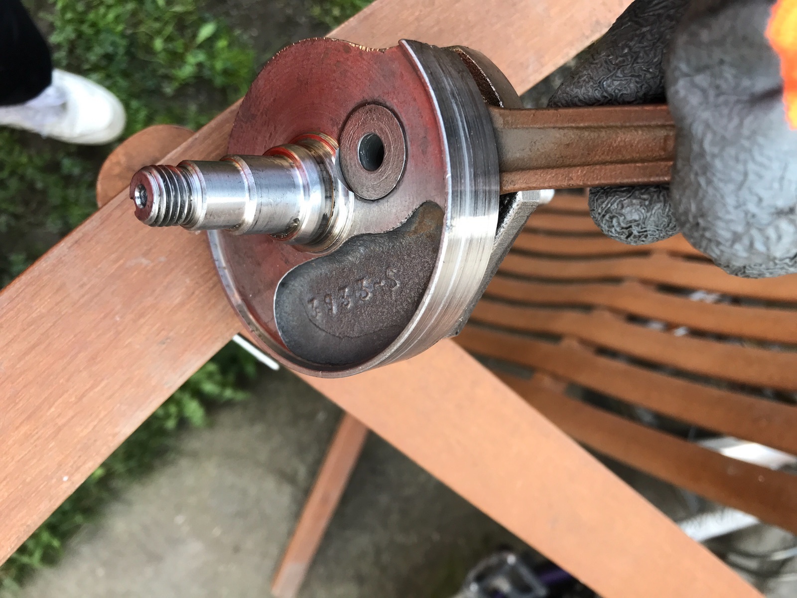

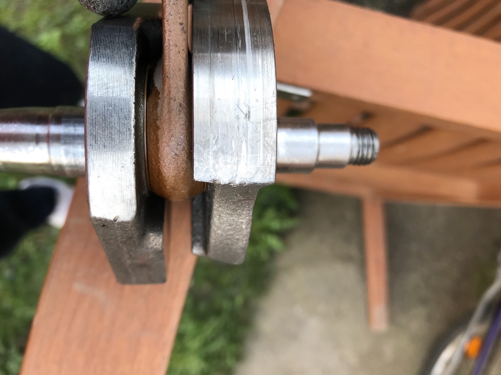

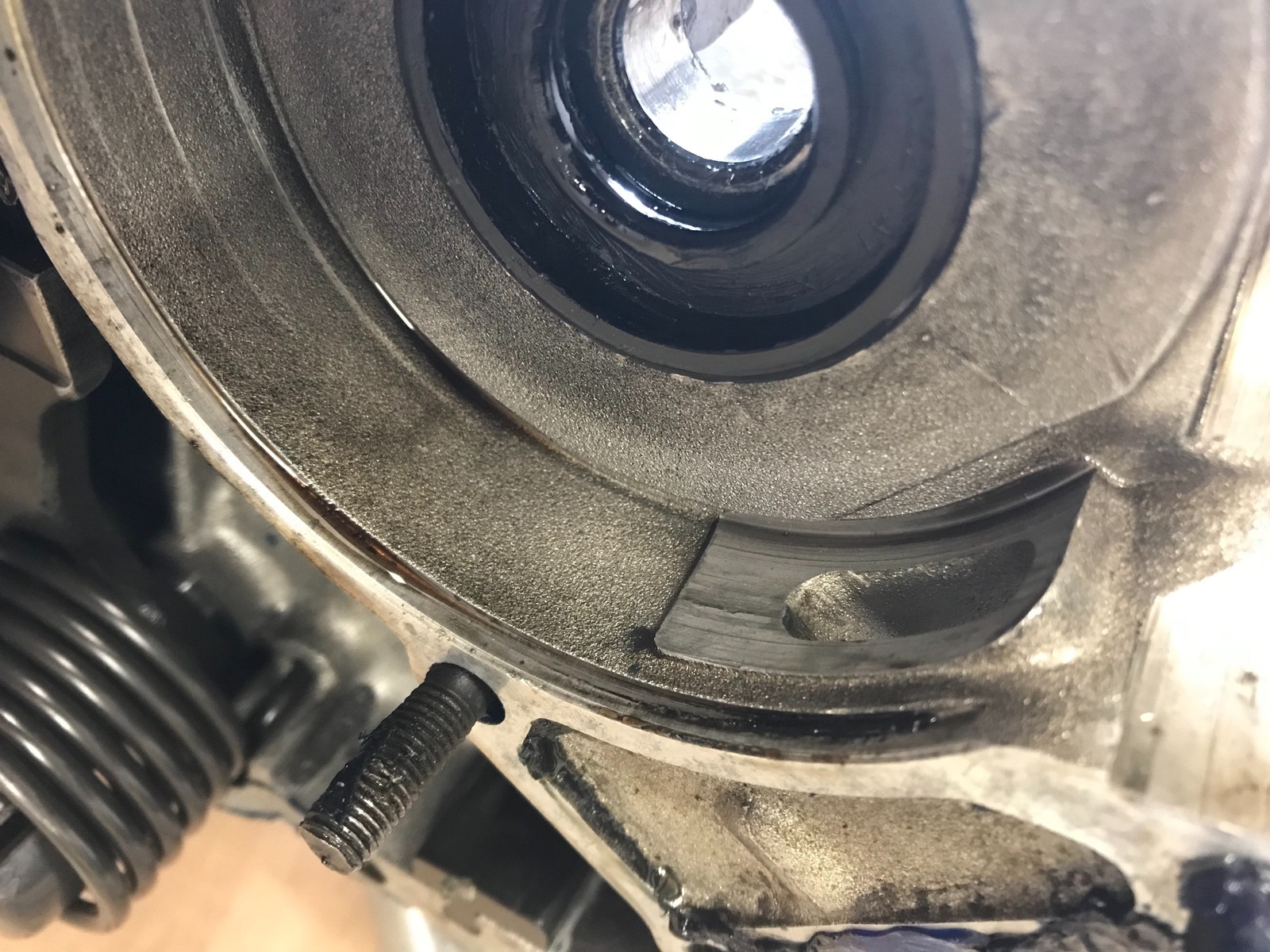

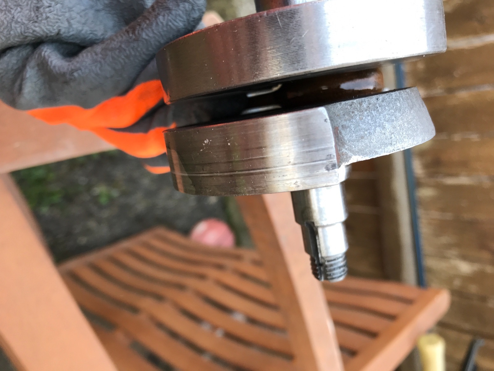

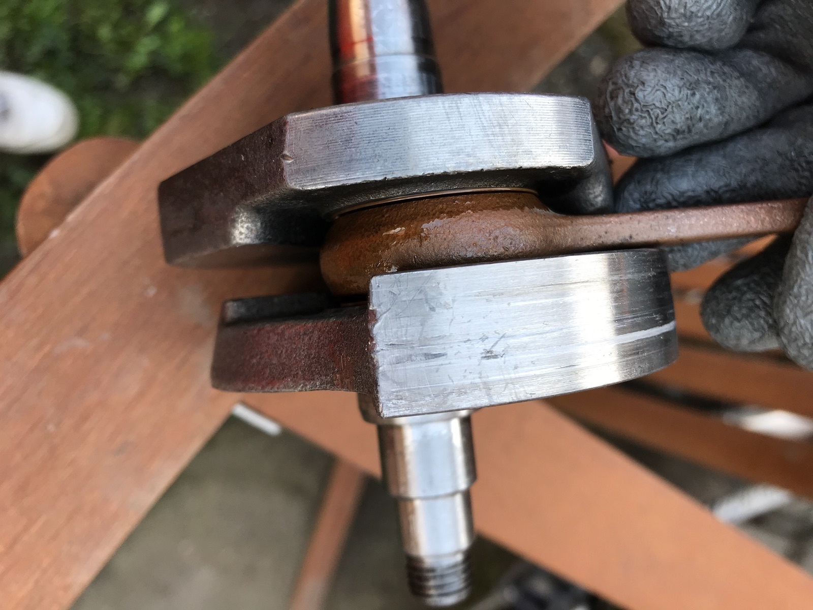

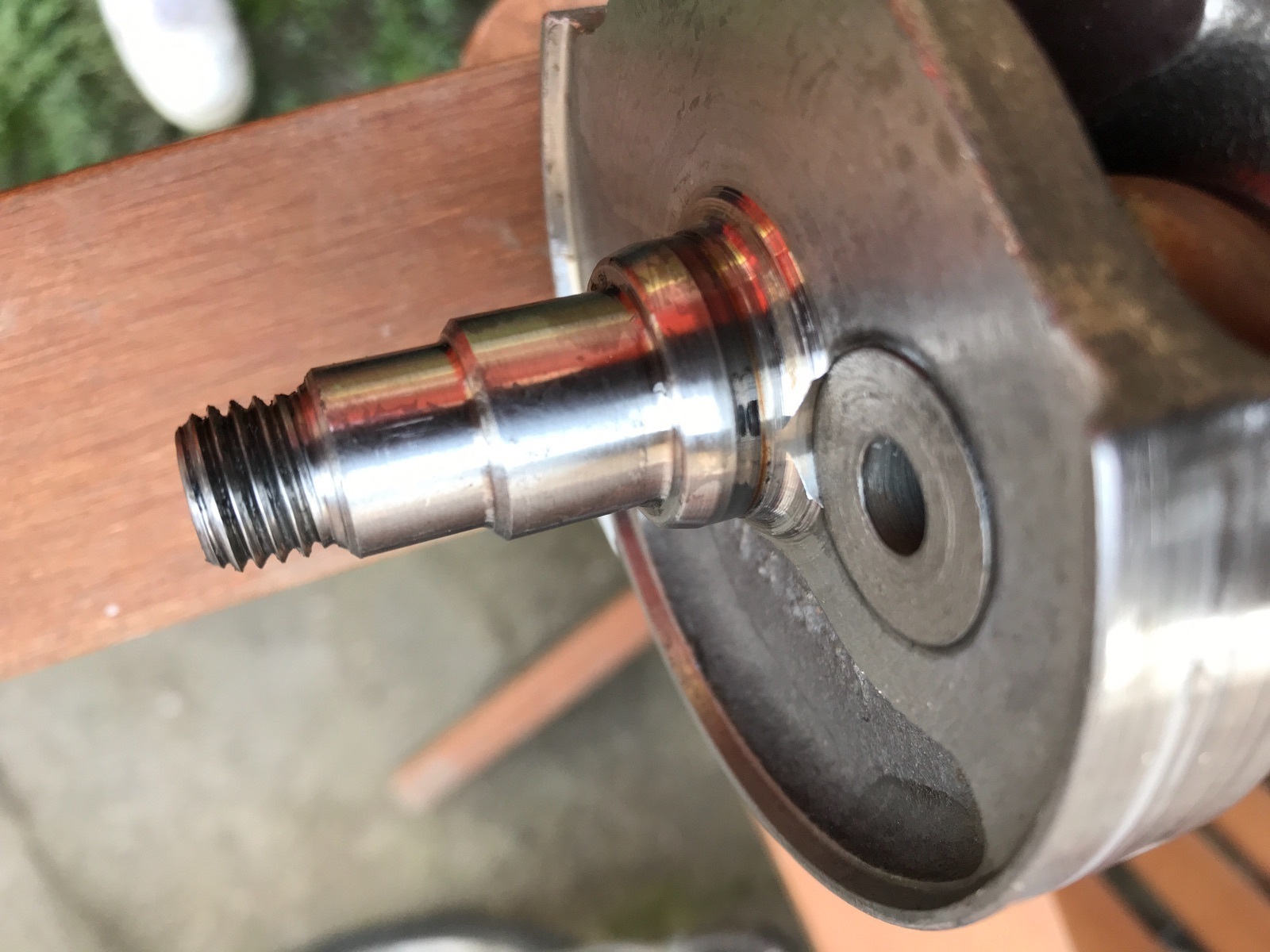

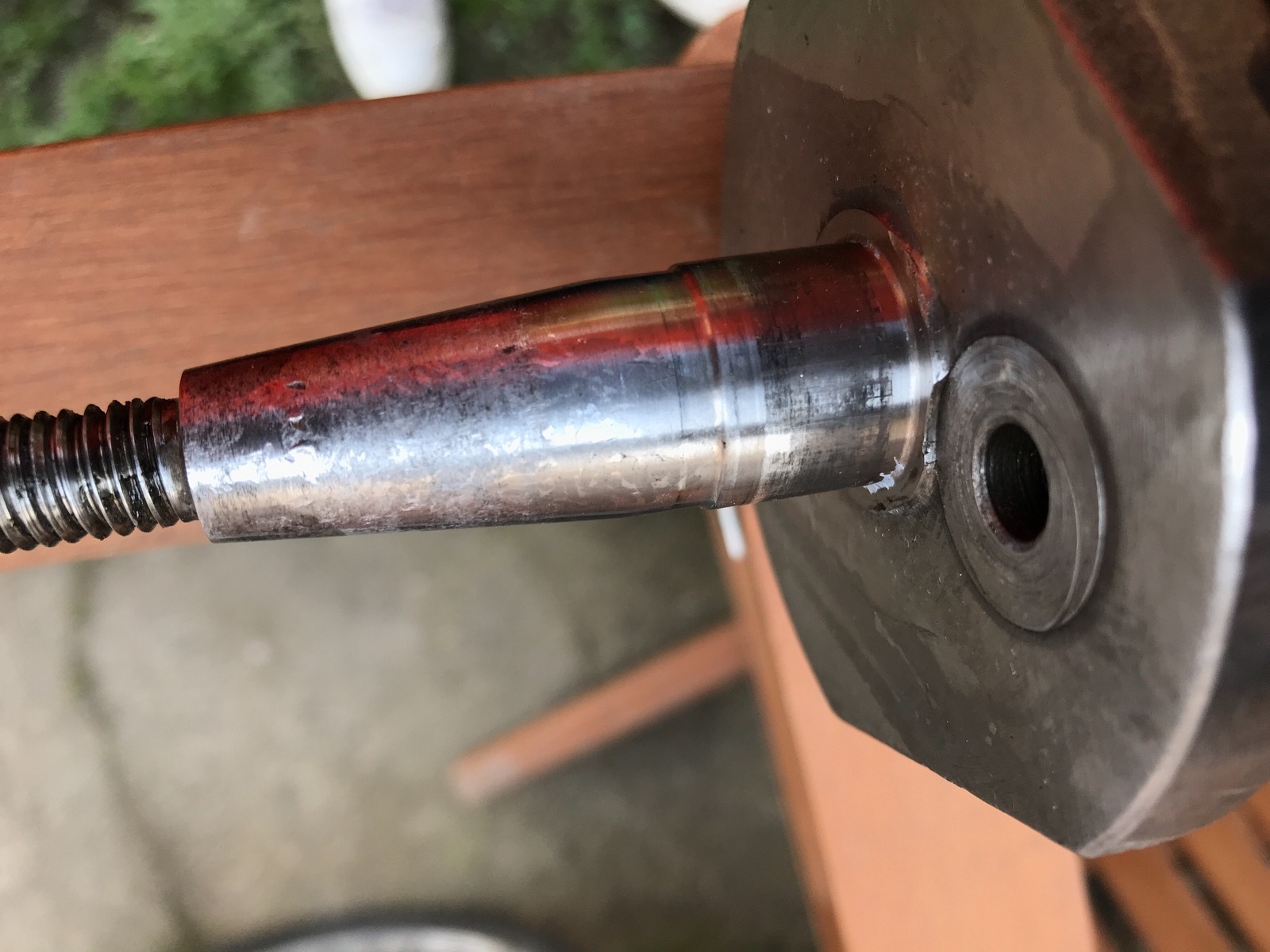

    • April 20, 2020 at 17:32

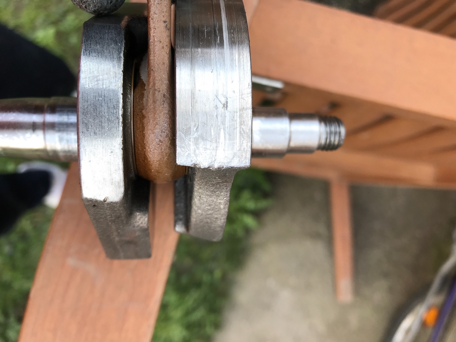

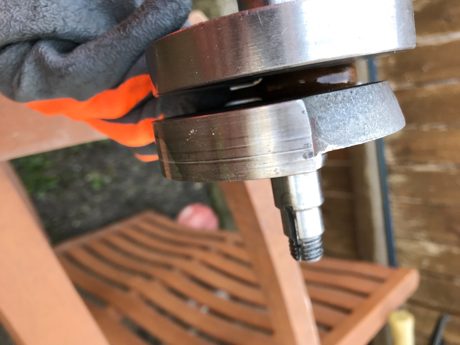

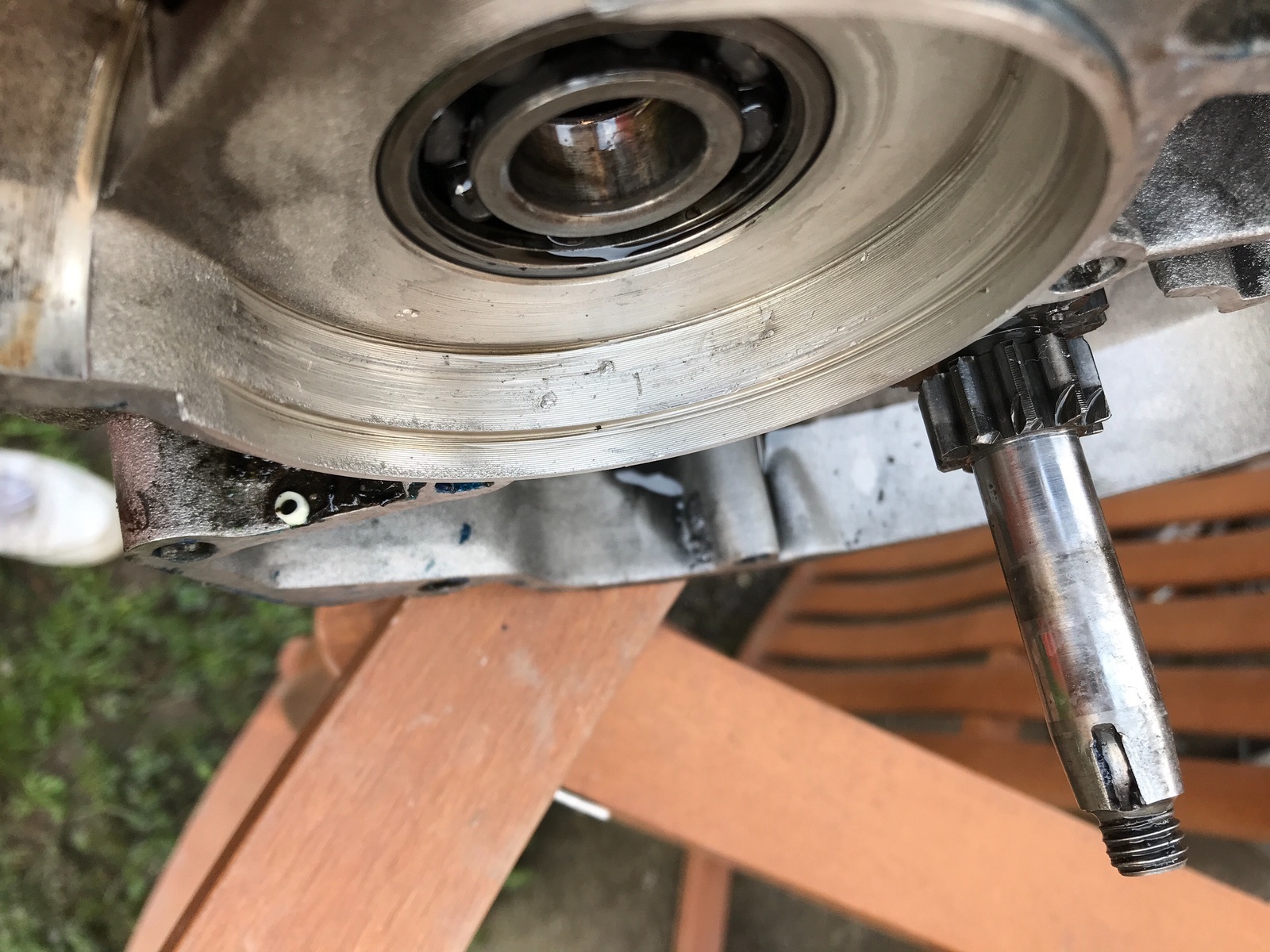

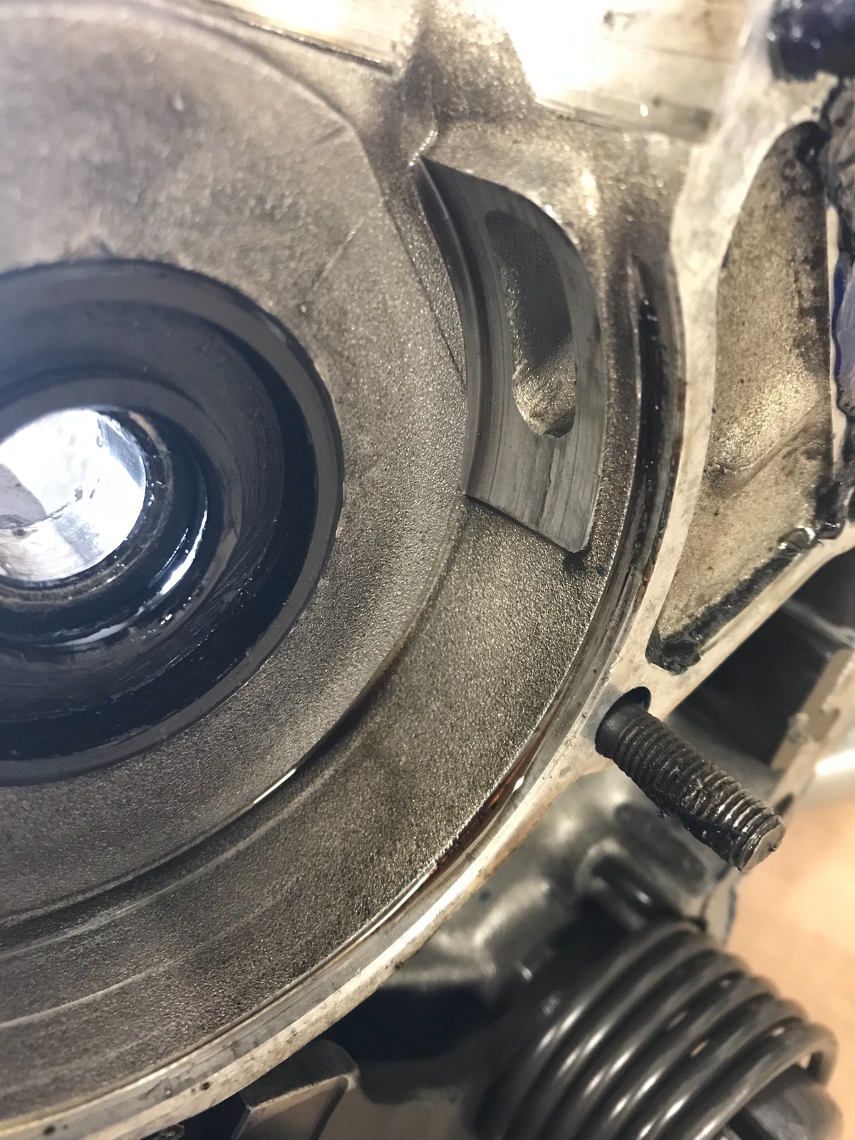

    Hier mal bilder.
    Also wenn ich den klopf test mache mit der welle dann klimpert das ziemlich hell-also welle neu!
    Was istn da passiert mit dem sitz/wand von der Kurbelwelle? Bzw am gehäuse siehe bilder. Es scheint so, als würde Material ausgebrochen sein und dann eine schöne riefe gezogen wurde- ist das ein Problem bzw gehört das weggeschliffen( man kann so kleine „ hügel“ spüren)??
    Einmal editiert, zuletzt von Akilaking (April 21, 2020 at 09:28)
