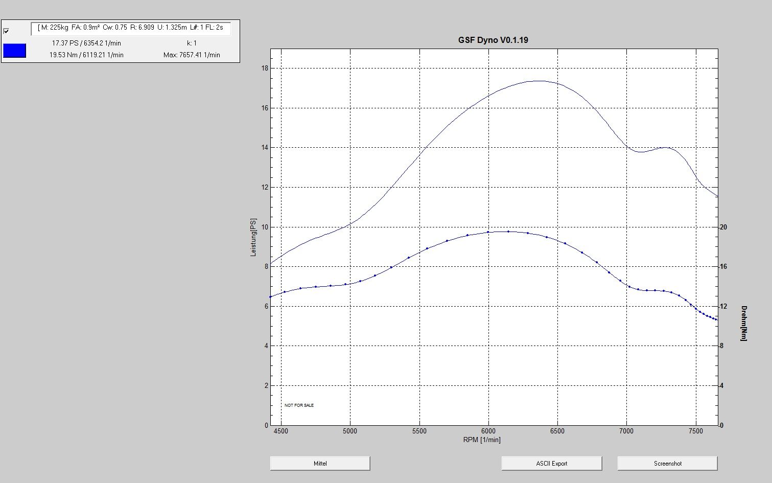

    Das Dyno sagt mir dazu folgendes:
    Ob das Normal ist?

  • so, ich hab jetzt auch mal eine Messung mit meiner HP50 gemacht. hab allerdings den Umfang vom Heidenau K58 in 3/10 nicht zur Hand gehabt, aufnahme mit Micro vom Diktiergerät.
    hab ich über probieren mit Anzeige meiner Geschwindigkeit ausgeklügelt^^ (waren ca. 60 km/h - tacho)
    Parameter siehe unten.
    können das wirklich 3,5 PS sein?

  • Wie kommst du denn auf 0,9 Radumfang?
    Der Wert der Lima ist 1 bei Audiomessung.
    Wenn ich die Daten so übernehme komme ich auf ca. 2 PS.
    Die Werte für CW und Stirnfläche sind auch sehr niedrig angesetzt, die könnten eventuell etwas höher ausfallen.

  • also auf die 0,9 Radumfang bin ich gekommen in dem ich das Diagramm auf km/h umgestellt hab und auf eine Endgeschwindigkeit von 60 hingearbeitet hab.
    Übersetzung ist mit den 10,074 ja bekannt.
    Aber wenn ich den Radumfang vergrößere, dann werden mir noch mehr PS angezeigt, genau so bei Stirnfläche und cw-wert, beim Gewicht ebenfalls.
    mit welchen Einstellungen kommst du auf die 2 ps?

  • Hallo Watschi,
    mir scheint, das größte Problem ist die richtige Kurve bei der Aufnahme zu finden. Wenn du mal klärst wieviel Umdrehungen deine HP4 denn machen könnte kommst du der Sache näher.
    Sind über 11000 RPM denn realistisch? Ich schätze 7000 bis 8000 als Maximum dürften da eher hinkommen. Und mit 2 Nm am Rad wird die Vespa bestimmt auch nicht bis 11000 RPM drehen. Begrenz mal das GSF-Dyno auf maximal 10000 RPM womit die Oberwellen, die dein Mikro so gerne aufnimmt rausgeschnitten werden und du kommst der Realität schon näher.
    Das Gewicht ist mit 180 hoch, hängt ja aber von deinem ab.
    Der Radumfang ist etwa 1,28.
    Die Übersetzung kenne ich nicht.
    Den Filter würde ich auf 3 oder sogar 4 s setzen.
    Lima/Micro auf 1
    Damit kommst du immer noch auf ca 3 PS aber das Drehmoment liegt auch bei 3 Nm, was doch schon mal besser aussieht.

  • Der Peak bei 9662 U/min passt da irgendwie nicht so wirlich.
  • also laut meinem Drehzahlmesser (is son Stage 6) dreht das gerät bis ca. 10500 U/min, manchmal auch bis 11k.

  • Hallo Watschi,
    was deine Fahrzeugdaten betrifft, die musst du dir schon selbst zusammensuchen. Und wie du deinen Drehzahlmesser programmieren musst auch.
    Fakt ist jedoch, dass die Dynoaufnahme dir nur gut 7000 U/min bescheinigt. Bei Microaufnahme hast du gerade mal eine Zündung pro Umdrehung.
    Es nützt auch nichts mit irgendeiner x-beliebigen Kurve die Wunschumdrehung ausrechnen zu lassen und dann den Radumfang soweit zu kürzen, dass es wieder mit der tatsächlich gemessenen Geschwindigkeit zusammenpasst. Insofern ist die Möglichkeit mit einer Mikrofonmessung das GSF-Dyno zu missbrauchen offensichtlich ein echtes Problem.
