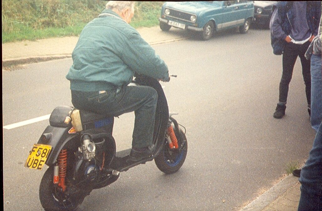

    Gerne.... ich mach das schon ne Zeit lang und nur Smallframes... Das war mein erster Racer mit 17.
    Mein Berufsschullehrer wollte damals unbedingt mal fahren, die ganze Klasse war damals dabei.
    Das ist ein Zirri MR 2000 Alu, den habe ich immer noch mit über 40.....

    Die sieht verdammt schnell aus mit dem riesen Vergaser an der Seite!! Haste mal ein link für mich für die Abdeckplatte?

    Der Zirri muss einfach gedreht gefahren werden. :D
    Der kultigste Zylinder, den es je gab. ^^

    Das ist ca. 10 Jahre her....
