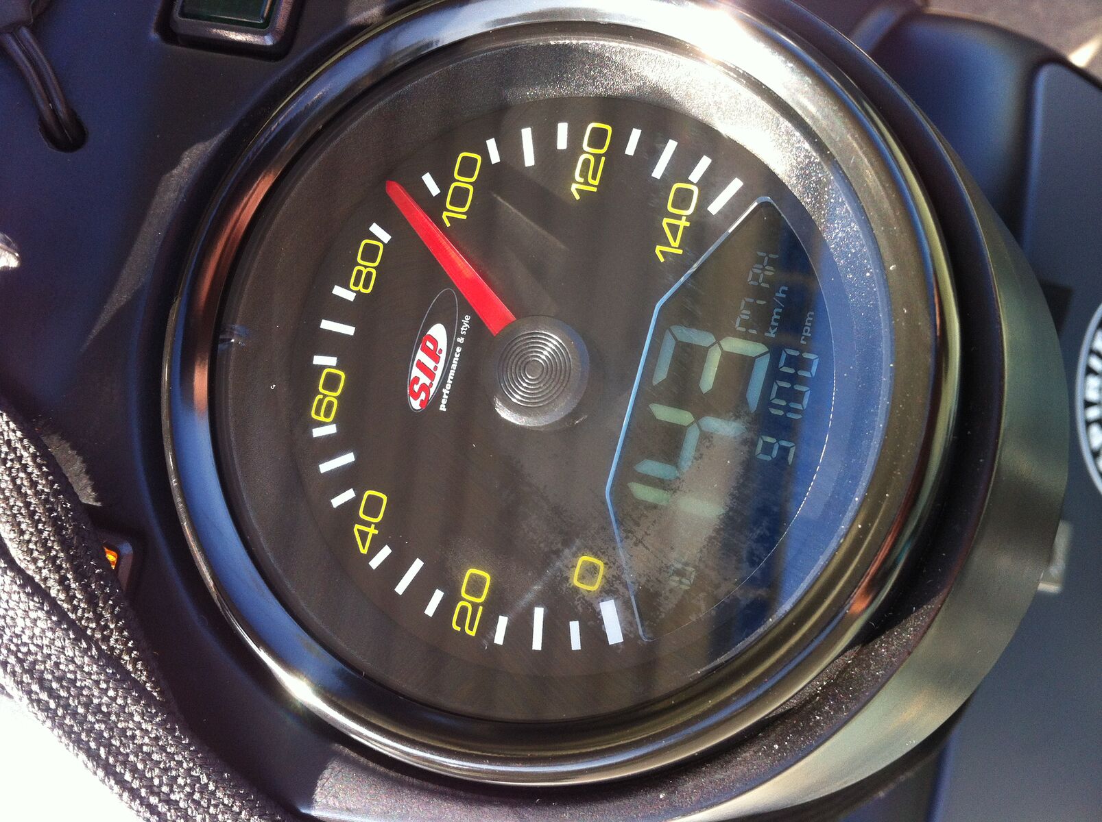

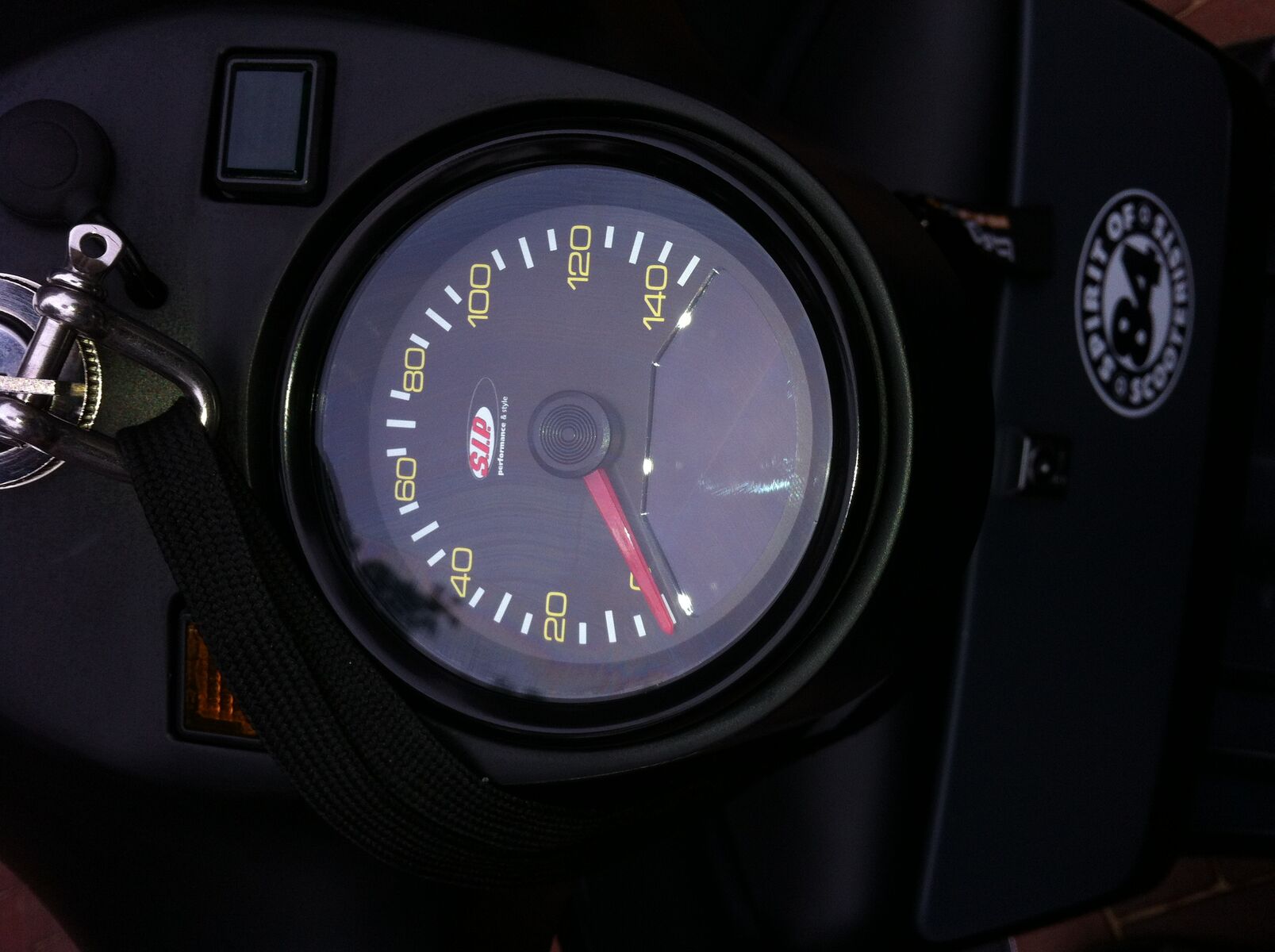

    • October 11, 2014 at 15:29
    Hallo, hat schon jemand den oben beschriebenen Tacho für die PX alt verbaut?
    Ich habe jetzt schon den zweiten wieder zurück Geschick da ich so komische wisch-spuren an der Innenseite des Glases hatte..
    Der Zweite war sogar von innen beschlagen als ich den Roller morgens aus der Garage geholt hatte..
    Habe ich zwei montags Modelle erwischt?
