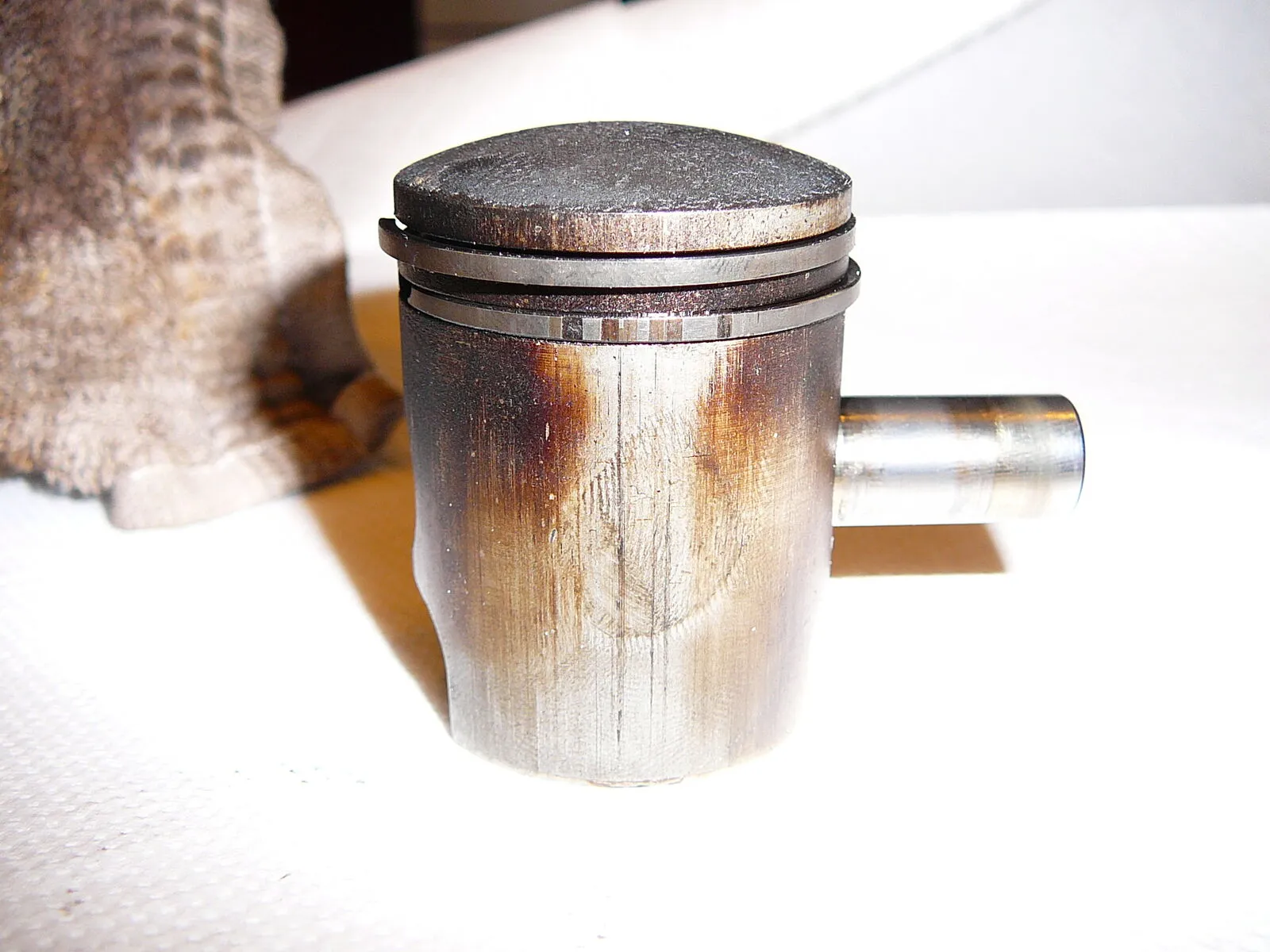

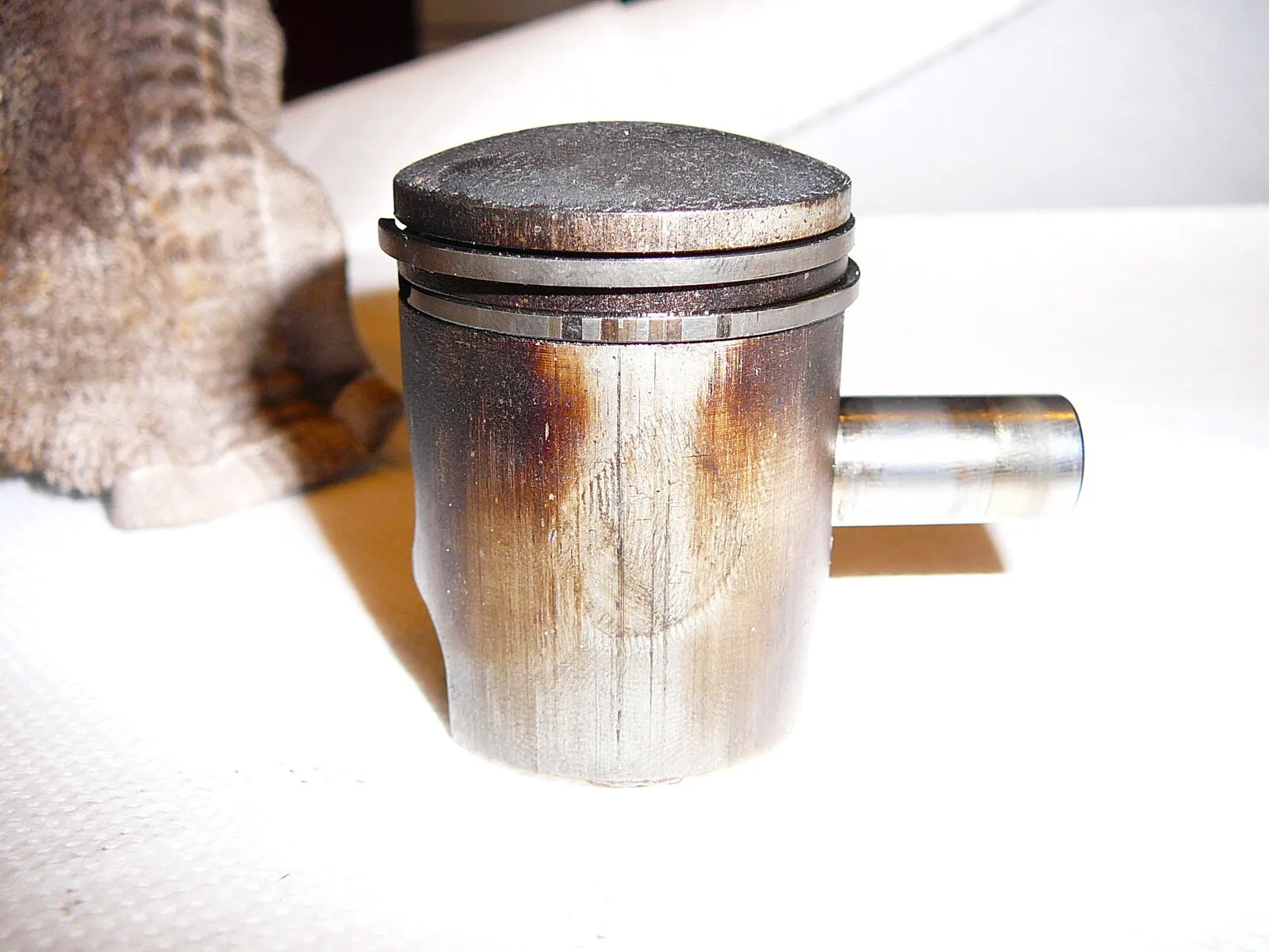

    Das ist bei nem Zweitakter normal. Jeder Kolben sieht früher oder später so aus.
    Mach mal bitte ein Bild vom Kolbendach, also von oben. Ich glaub, deine Kiste lief viel zu mager. :huh:
    Das Kolbendach is kohlrabenschwarz, hab leider gerade kein Bild davon. Deutet doch eher auf eine unvollständige Verbrennung hin? Qualmte im kalten Zustand auch ordentlich
    habe heute morgen meinen Zylinder von meiner XL2 runter gemacht. Bin etwas erschrocken über meinen Kolben, könnte aber die Erklärung für schlechtes anspringen und keine Leistung sein.
    Was mich wundert sind die Ablagerungen unterhalb der Kolbenringe. Woher kommt das? Ich möchte nur vermeiden, dass ein neuer Kolben nach kurzer Zeit auch so aussieht.

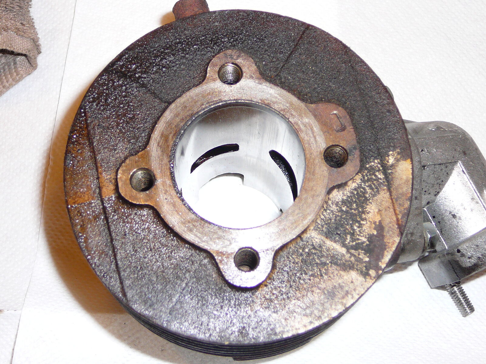

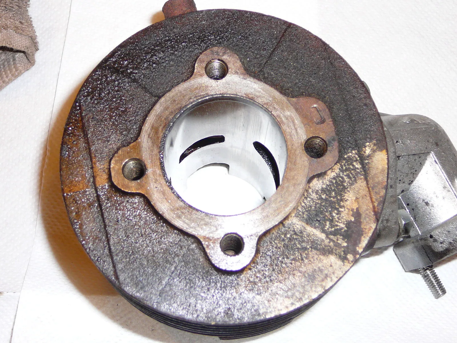

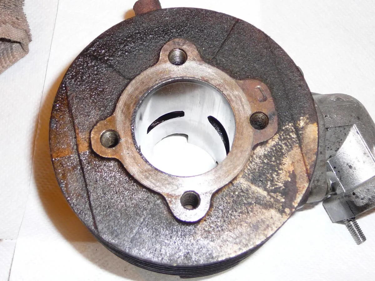

    So, heute habe ich den Zylinder runter genommen. Kolben sieht meines erachtens übel aus, der Zylinder scheint nichts zu haben.
    Es sieht so aus, als hätte es auch aus dem Zylinderkopf etwas rausgedrückt? siehe Bilder
    Kompressionsverlust kann an aufgebrauchten Kolbenringen, gebrochenen Kolbenringen, fehlenden Kolbenringen, Undichtigkeit zwischen Zylinderkopf und Zylinder, gerissenem Zylinderkopf, defektem Kerzengewinde, verschlissenen Laufbahnen des Zylinders, defektem Kolben, mehr fällt mir gerade nicht ein liegen
    Für Kompressionsverlust sind die Simmeringe im normalfall nicht verantwortlich - würde ich jetzt mal so sagen.
    Die Kompression findet ja Brennraum und nicht im Kurbelgehäuse statt. Wobei die Vorverdichtung ja im Kurbelgehäuse stattfindet, und dann unter Umständen nicht mehr genug Gemisch überströmen könnte. Aber ehrlich gesagt gehe ich davon aus dass, wenn es soweit ist, der ganze Motor überhaupt gar nicht mehr läuft.

    ich habe heute eine interessante Entdeckung gemacht. Gehe ich recht davon aus, dass die Aufschrift SC in Richtung Auslass zeigen muss? Einen Pfeil konnte ich leider nicht entdecken.
    Der Grund weshalb ich frage ist folgender. Habe heute einen Vespaschrauber (Danke Frank) meinen Kolben und meinen Zylinder gezeigt. Er meinte, dass dieser wohl nicht alleine für die komischen Phänomene verantwortlich sei. ZZP könnte verstellt sein (Halbmondkeil gebrochen), warte immernoch auf das Werkzeug um das endlich mal zu prüfen. Uuuuuuuuuuuuuuuuuuuund ich bin mir ziemlich sicher, dass der Kolben falsch herum eingebaut war (Dies würde evtl. die von anfang an vorliegenden Startschwierigkeiten erklären). Ich bau den alten Kolben und den Zylinder wieder ein und werde dies einmal testen. Einen 75ccm hole ich mir dann, wenn alle anderen Fehlerquellen ausgeschlossen werden können.
    Ich halte Euch auf dem Laufenden 8o
    Sodele, ich war heute nochmals fleißig. Nachdem heute der Polabzieher kam hab ich erstmal das Polrad abgenommen --> Keil abgeschert --> erklärt fast alles. Zylinder wieder eingebaut, Kompression nun über 6 Bar --> dem schmodder nach war der Zylinderkopf micht fest genug angezogen oder die Dichtfläche nicht sauber gemacht worden. Zudem bin ich mir recht sicher, das der Kolben falsch herum drauf war. Allergrößten Respekt an die Vespeentwickler, trotz vieler Fehler sprang die Vespa an (widerwillig). Nutze de Gelegeheit und mach mal alles chic (putzen, neue Schrauben, neue Züge)
